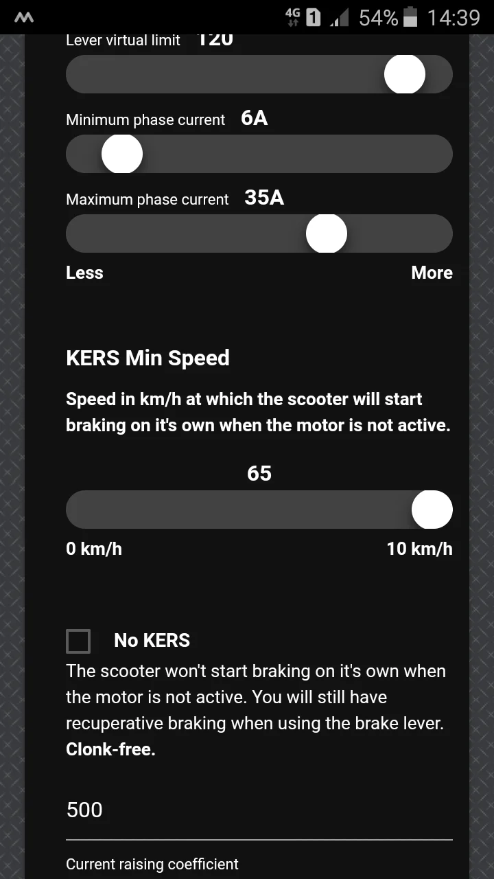

Stell mal KERS an, aber erst ab 33 km/h, das erlaubt dem Motor echten Freilauf. Den Quatsch mit dem Tempomaten über Double Tab oder Single Tab hab ich gar nicht geblickt, als ich SHFW ausprobiert hab. Es wollt bei mir nicht recht funktionieren und selbst das gewohnte zeitverzögerte Aktivieren erwies sich als problematisch

KERS ist für das automatische Abbremsen beim Loslassen des Daumengasreglers verantwortlich. Ist KERS normal "deaktiviert", wird der Motor weiter mit Strom versorgt, es wird sozusagen Freilauf simuliert. Aktivierst du KERS, stellst aber ein, daß es erst ab einer praktischen nicht erreichbaren Geschwindigkeit eingreift, hast du echten Freilauf und kannst bergab auch eine höhere Geschwindigkeit erreichen, als sie der Roller aus eigener Kraft abhängig von der Akkuspannung erreichen kann

gerade gesehen das ich garkein KERS option habe.
hab weiter unten eine "Speed Regulation Settings" option.. vielleicht damit?
Ne, das ist wohl was anderes. So wie ich das jetzt verstanden hab, ändert das die Empfindlichkeit des Gasreglers. Ich kenne die Funktion gar nicht
