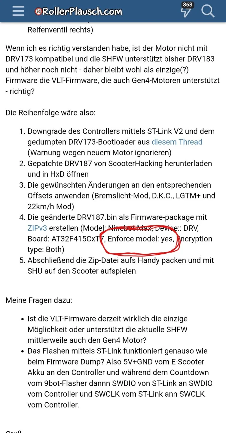

Hallo liebe RP-Community,
ich habe auch noch ein kleines Verständnisproblem.
Vielleicht könnt ihr mir ein kurzes Feedback geben, ob ich die Reihenfolge und Vorgehensweise aus den verschiedenen Threads soweit richtig verstanden habe.
Der E-Scooter ist der neueste Ninebot G30D 2, aktiviert via SHU, nicht mit offizieller App:
  • Schwarzer Controller mit AT32-Chip
  • BLE: 1.1.7
  • DRV: AT32F | 1.7.14
  • BMS: 1.7.4.2
  • Motor: PADH122 (Gen.4 - Motorkabel links und Reifenventil rechts)
Wenn ich es richtig verstanden habe, ist der Motor nicht mit DRV173 kompatibel und die SHFW unterstützt bisher DRV183 und höher noch nicht - daher bleibt wohl als einzige(?) Firmware die VLT-Firmware, die auch Gen4-Motoren unterstützt - richtig?
Die Reihenfolge wäre also:
  1. Downgrade des Controllers mittels ST-Link V2 und dem gedumpten DRV173-Bootloader aus diesem Thread (Warnung wegen neuem Motor ignorieren)
  2. Gepatchte DRV187 von ScooterHacking herunterladen und in HxD öffnen
  3. Die gewünschten Änderungen an den entsprechenden Offsets anwenden (Bremslicht-Mod, D.K.C., LGTM+ und 22km/h Mod)
  4. Die geänderte DRV187.bin als Firmware-package mit erstellen (Model: Ninebot Max, Device:: DRV, Board: AT32F415CxT7, Enforce model: yes, Encryption type: Both)
  5. Abschließend die Zip-Datei aufs Handy packen und mit SHU auf den Scooter aufspielen
Meine Fragen dazu:
  • Ist die VLT-Firmware derzeit wirklich die einzige Möglichkeit oder unterstützt die aktuelle SHFW mittlerweile auch den Gen4 Motor?
  • Das Flashen mittels ST-Link funktioniert genauso wie beim Firmware Dump? Also 5V+GND vom E-Scooter Akku an den Controller und während dem Countdown vom 9bot-Flasher dannn SWDIO von ST-Link an SWDIO vom Controller und SWCLK vom ST-Link ann SWCLK vom Controller.
Gruß,
Wombat
Die einzig frei zugängliche ja.
Gibt noch XiaoDash aber die kan a) die DRV auch nicht downgraden und b) wird hier im RP nicht supportet da bezahl-software.
Wenn man das nutzen möchte kann man sich den Support auch bei dem Entwickler holen den man bezahlt hat.
Wir sehen halt nicht ein das der Entwickler sich mit dem "Hack" die Taschen voll macht, und wir dann hier sein kostenloser support Dienst sind.
Nein, Spannung nicht vom Akku, sondern ST-Link nehmen.
Ansonsten ja.
