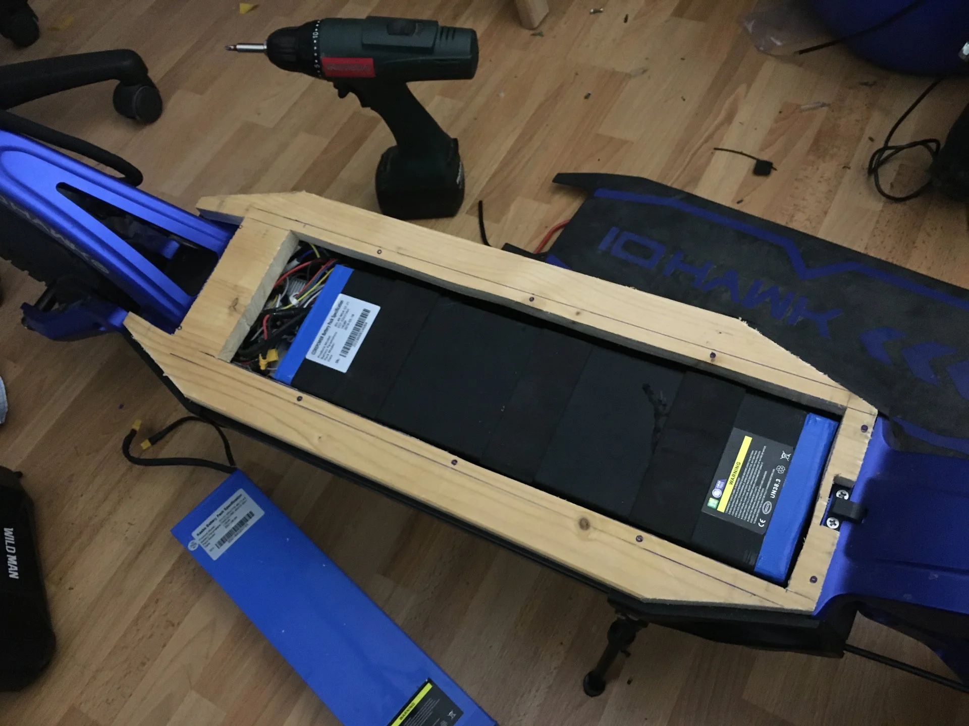

In meinem Legend lite versteckt sich ein 14s9p-21ah Akku, und da ist noch ein bissel Platz 😂….
Die Zellen passen im „Orginal Trittbrett“ nur liegend rein, ich musste den bauraum 12mm erhöhen.
Gefühlt komme ich doppelt so weit, wie mit dem g30d (+2s2p-21700er Akku).
Die 60v Akkus von kaabo liegen bei ca. 20ah.
Dagegen sind die ninebot/Xiaomi Akkus Spielzeuge….
