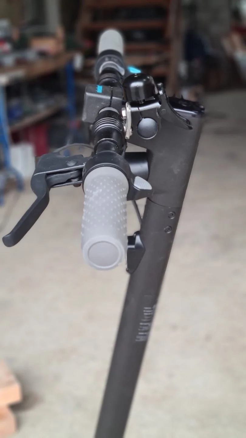

wie in meinem vorigen Beitrag avisiert, ging der Anbau der Klingel bzw. Klappraste nach etwas ausprobieren dann doch recht einfach:
Ich habe dazu die Schraube des Lenker-Klappgelenks entfernt, daran ein leicht gebogenenen Edelstahlstab (glaube 5mm) mit zwei 6mm Bohrungen im Abstand von 3 cm drangeschraubt:
Für eine plane Auflage noch eine 8mm Edelstahlmutter dazwischen gelegt.
Zum Anschrauben der Klingel habe ich wiederum deren M6 Gewinde verwendet.
Der Lenker ist natürlich beim Einklappen jetzt auch 3 cm höher, aber auch etwas mittiger.
In die Klemme der Klingel habe ich ein 22mm Rohrendstopfen reingesteckt. Überlege nochmal, wie man das besser nutzen kann.
Noch schwarz pinseln und gut ist.
Bei Fragen gerne,
Martin
Bei Fragen gerne,
Martin
