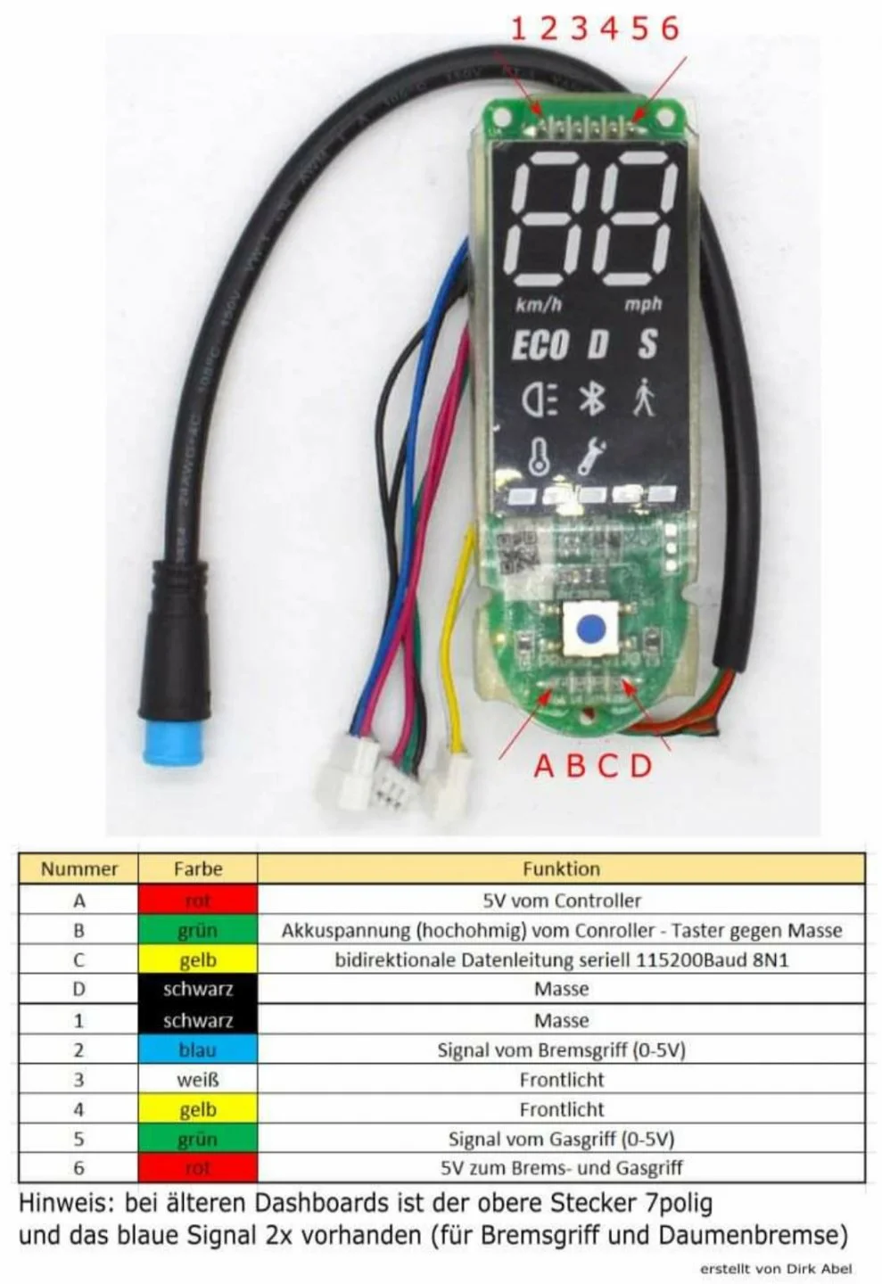

Da schon mal danach gefragt wurde und ich es zufällig fand, dachte ich ich lade mal die Pinbelegung des dashs hoch :)
Ich hoffe das ist was ihr gesucht habt und hilft euch :)
Edit: Unten an den Ausgabe Pins für Dashboard am Controller konnte ich immerhin 1,4V messen. Läuft das Dash nicht aber mit 3,3V?
Mit 5v, da wird der Hund vergraben sein….
