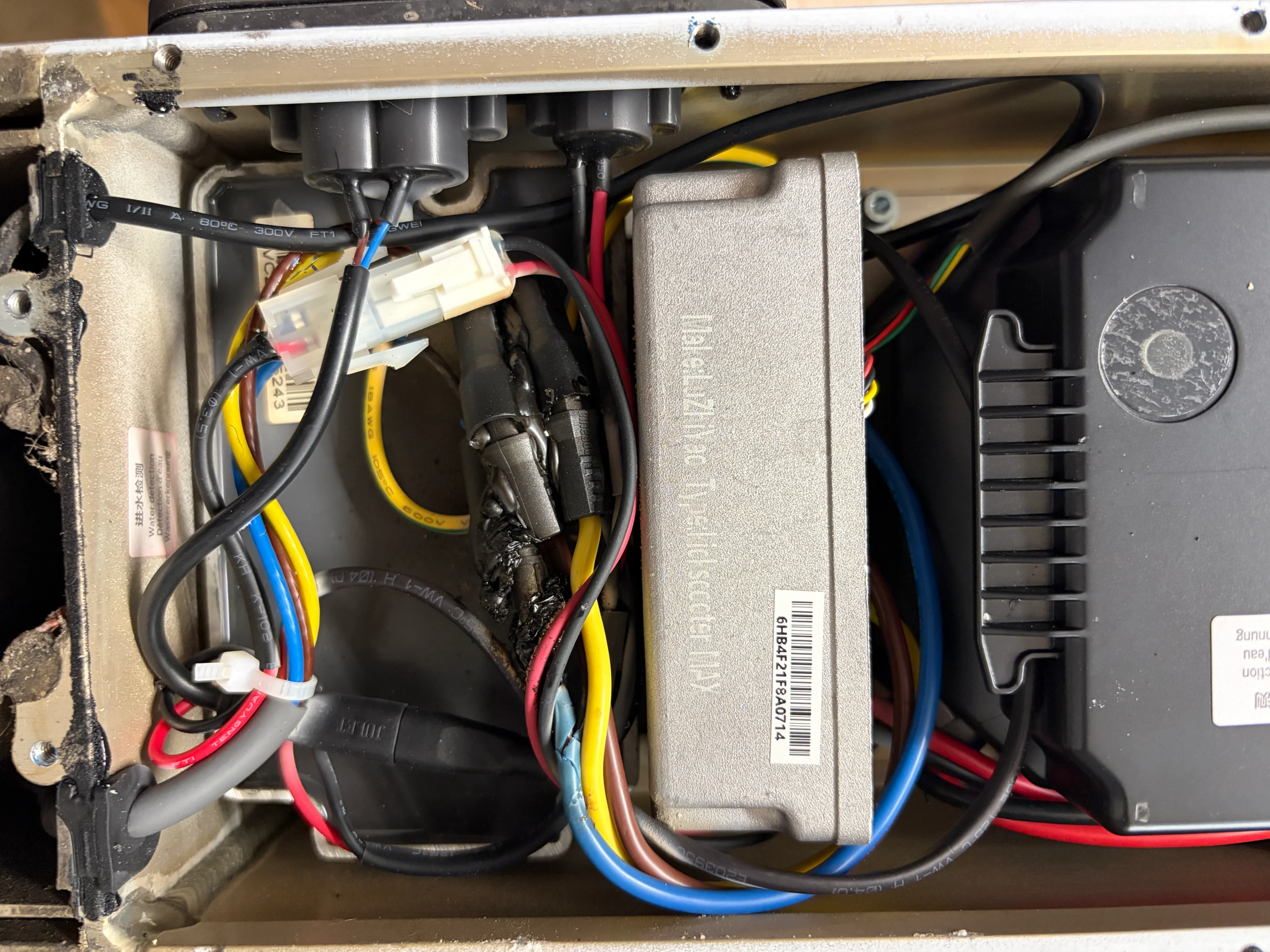

Hallo E-Scooter Freunde,
ich habe ein Problem mit meinem Segway G30D (10/2021).
Seit gestern brummt und vibriert mein Scooter unangenehm.
Ferner hat er Null Leistung musste meinen E-Scooter schieben.
Auf dem Display keine Fehlermeldung.
Hat vielleicht jemand von euch eine Idee was es sein könnte?

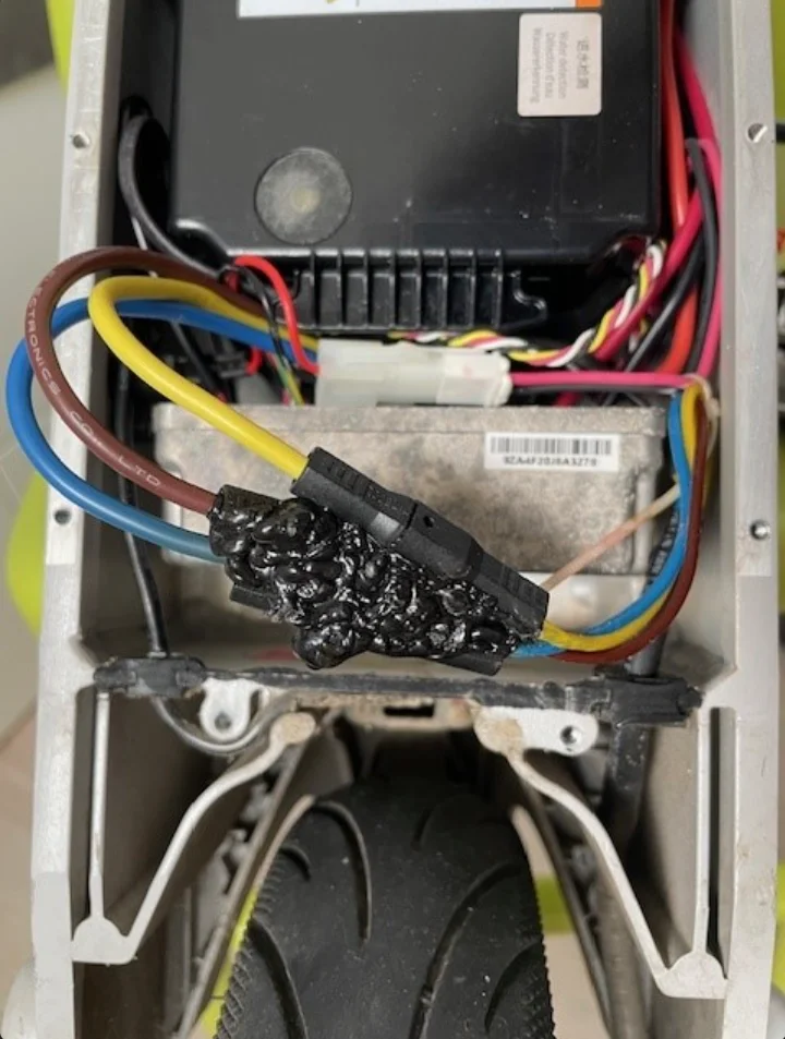

Wie bereits erkärt das mal checken, dann Stecker tauschen., mit viel Glück hat der Controller nix abbekommen. Nicht so weitergefahren, sonst geht unter Umständen noch mehr kaputt.
Motorphasenstecker gibt's hier: https://rollerplausch.com/einkaufsliste
So kann das unter Umständen Aussehen, passiert auch bei nicht getunten Scooter:
