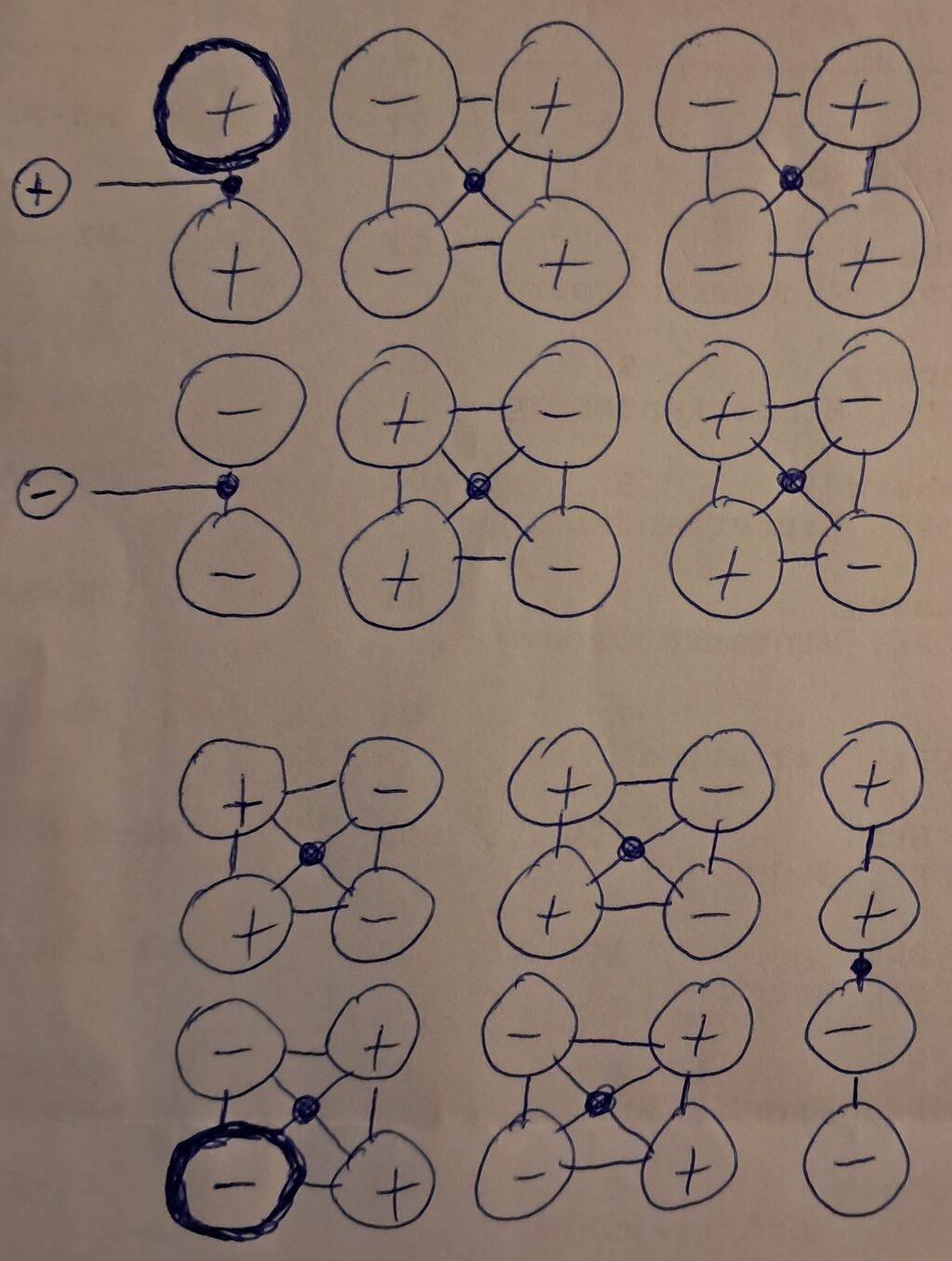

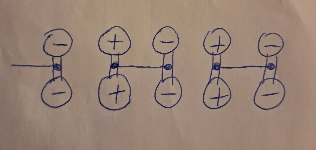

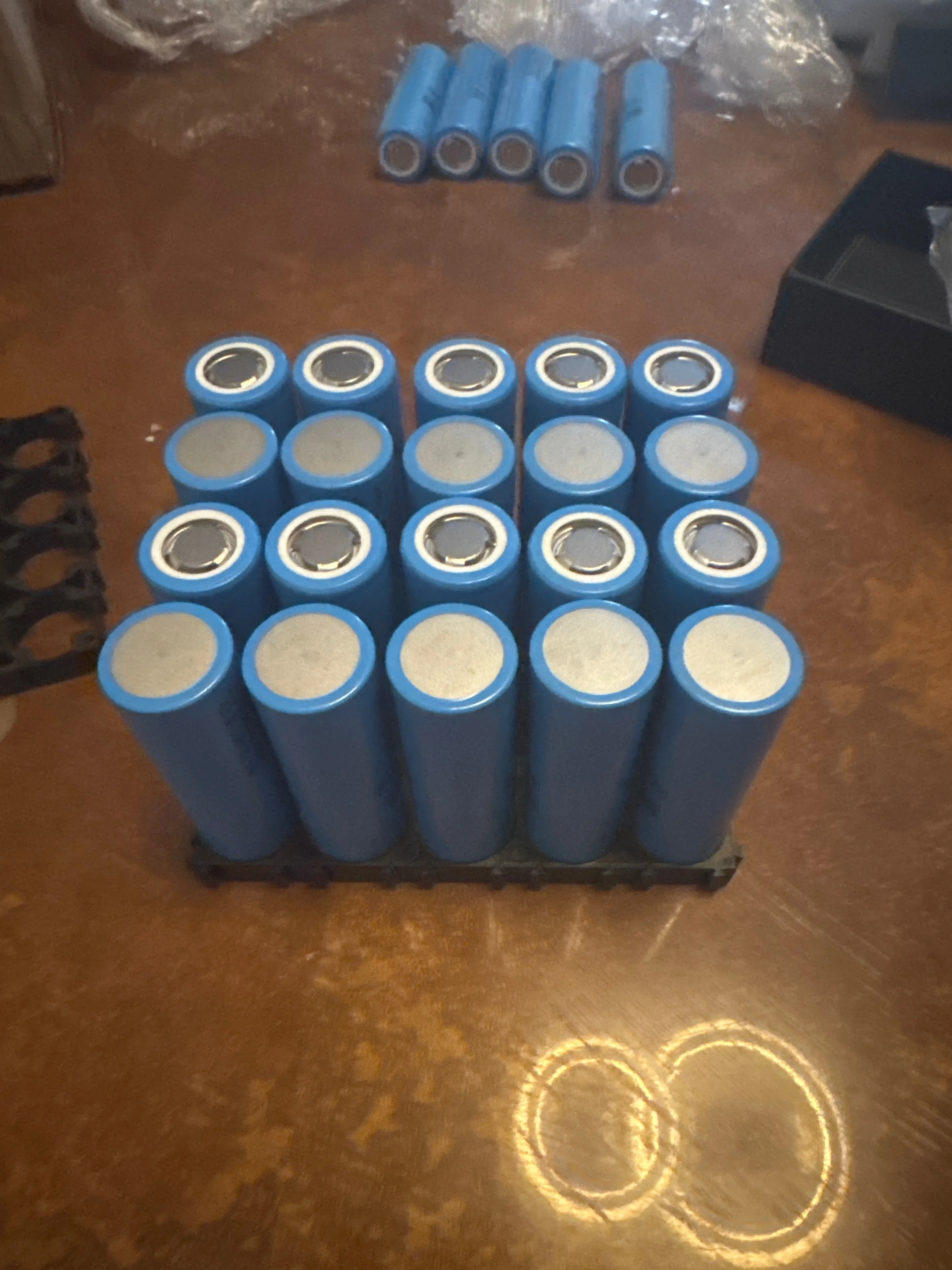

Hallo zusammen,
ich plane gerade den Aufbau eines 10s2p-Akkupacks (36V nominal) und möchte diesen in einem 4x5-Layout (insgesamt 20 Zellen) anordnen.
Bevor ich mit dem Punktschweißen beginne, möchte ich sichergehen, dass ich das Verschaltungsschema für die Zellverbinder korrekt plane. Da die 4x5-Anordnung von der typischen linearen Anordnung abweicht, bin ich mir unsicher, wie ich die Reihen- und Parallelschaltungen am sinnvollsten lege, um kurze Wege für die Nickelstreifen zu gewährleisten und das BMS-Management sauber zu halten.
Meine Fragen dazu:
1. Gibt es für ein 4x5-Layout ein bewährtes Schema, um die 10 Zellen in Reihe (s) und 2 parallel (p) zu schalten?
2. Wie führt man bei diesem Layout am besten die Balancer-Kabel für das BMS, ohne dass sie sich kreuzen oder zu lang werden?
3. Gibt es bei dieser spezifischen Geometrie besondere Punkte hinsichtlich der Strombelastbarkeit der Verbinder zu beachten?
Für Tipps oder Skizzen/Fotos, wie ihr ein solches Layout löst, wäre ich sehr dankbar!
Vielen Dank im Voraus für eure Hilfe!
