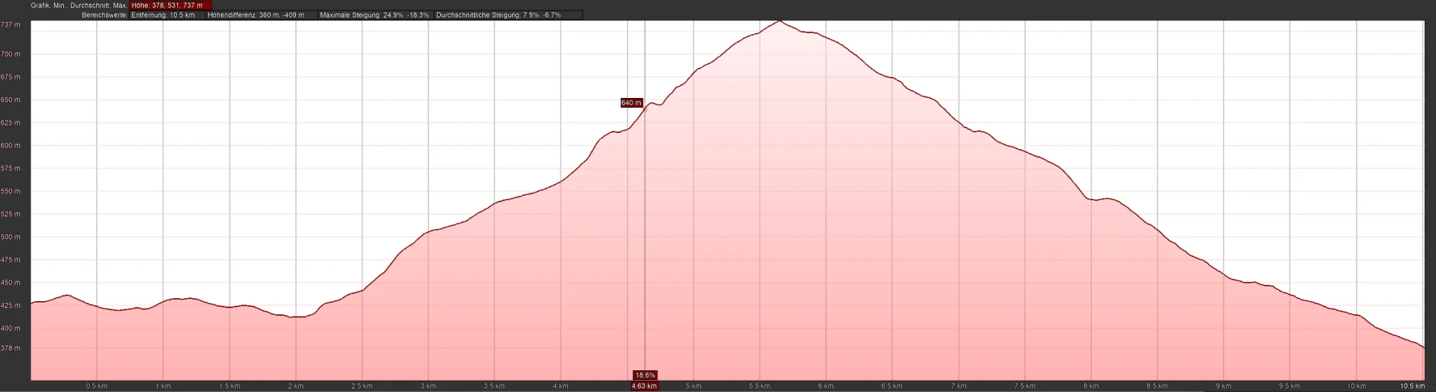

Den steilsten Berg, den ich kenne (23% lt. Google Earth), habe ich mit 15km/h gepackt. Glätte war limitierender Faktor, Vollgas war nicht möglich. Musste mich über den Lenker beugen, damit der Schwerpunkt nicht hinten durchgeht
Generell kann ich jetzt wirklich überall mit mindestens ca. 20km/h durchmarschieren.
