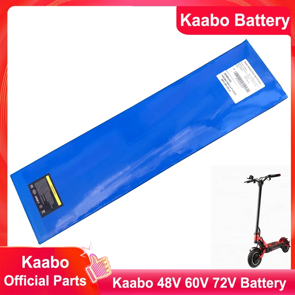

Ausserdem wundere ich mich über die Preise von eScooter-Batterien!
Ich bin ja Neuling bei eScootern, Aber habe 5 Jahre Erfahrung mit Pedelecs.
Der 60V, 24.5Ah-Akku vom Mantis Pro kostet 1000€.
Ich habe den Eindruck, dass ähnliche Akkus bei Aliexpress für eBikes weit weniger als die Hälfte kosten.
Und da ist meist noch ein Ladegerät dabei.
Beispiel:
Was bringe ich da durcheinander?
Weils Aliexpress ist .. und du Kaabo als Vergleich nimmst.
Wenn ich nach dem Kaabo Mantis Akku auf Ali Express suche, bekomme ich den auch für rund die Hälfte, je nachdem welche Kapazität
Vermutlich auch wegen den verbauten Zellen im grossen 60V sollen ja LG Zellen drin stecken, während das bei LiitoKala nicht Mal angegeben ist
Beispiel:
Die passen nicht in den Mantis, die Zellen müssen liegend verbaut werden, das ist auch viiieeel komplexer….
