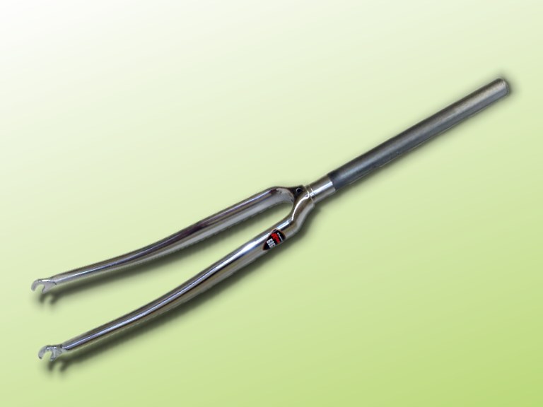

ich komme hier durcheinander mit den Begriffen...also ich habe einmal den Lenker, der mit 2 Schrauben an der Stange festgeschraubt ist. Was soll getauscht werden? Der Lenker? Die Stange? Was meint ihr mit Gabel?

Oben Lenker, mit 4 Schrauben an der Lenkstange befestigt. Darunter die Lenkstange mit dem Klappgelenk, mit einer Kopfschraube und 2 Klemmschrauben an der Gabel befestigt. Darunter die Gabel, steckt im Rahmen und hält das Vorderrad.
Nach einem Unfall mit dem 1S oder Pro2 sind Lenkstange und Gabel zu tauschen.
Lenker, und der ganze Rest bleibt wie es ist. Nen Bild male ich jetzt nicht. ;)
