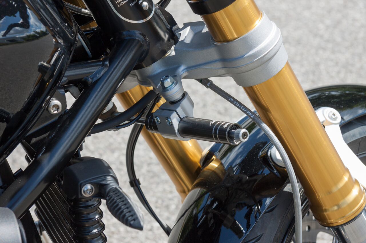

Hallo zusammen!
Das ist mein erster Beitrag (und da ich viel arbeite und recht schreibfaul bin wird es auch nicht allzu viel mehr). Ich schaue ab und zu immer mal ins Forum um zu gucken, was man dem Scooter gutes tun kann.
Ich habe mir die Tage für 100€ einen Lenkungsdämpfer aus England bestellt. Dieser ist eigentlich für Monorim Gabeln gedacht.
Da ich der Gesetzesbestimmung wegen keine Gabel verbauen wollte, habe ich versucht das ding direkt an den G30D2 zu verbauen... und es hat geklappt.
Die erste Schraube habe ich etwas zu kurz abgesägt und dementsprechend unterwegs verloren.
Habe das Ganze jetzt mit einer 30mm M8 Schraube ind die Gabel geschraubt und diese ca. 2-3mm runtergepfeilt.
Dann habe ich noch eine Stellschraube mit ca. 3-4 mm oder 5? + Unterlegscheibe dazwischengepackt, damit die Halterung für die Lenkerdämpfung nicht mit der Gabel kollidiert.
Alles in allem hat sich das Ganze glaub ich gelohnt. Kurven fahren sich sehr viel sauberer und ich traue mich das ein oder andere Mal Handzeichen zu geben.
Dennoch ist das etwas ungewohnt - ich habe immer das Gefühl, der Lenker lenkt nach, wenn ich leichte Kurven fahre.
Auch ist das immer noch eine Sache der Ballance, wenn man höhre Unebenheiten trifft.
Ich hatte vor 2-3 Wochen mal geguckt, da gab es noch nichts konkretes zu diesem Thema.
Der Einbau an sich ist einfach, habe daher nicht alles abfotografiert, und habe mich heute dazu entschlossen das Endergebnis mal mit Fotos einzustellen.
LG

Habe vergessen zu erwähnen: die Gabelabdeckung sitzt nach dem Umbau zu niedrig, die dritte Schraube für die Befestigung dieser mußte ich auf beiden Seiten weglassen (oder ich hätte noch Löcher in die Gabel bohren müssen und Gewinde einbohren müssen, mache ich evtl. noch) - klappert aber nicht.
Die schwarze Metallhalterung von der Dämpfung habe ich an dem vorhandenen Loch angebracht, welches über den beiden Halterungsschrauben der Abdeckung sitzt. Warum dieses da ist, weiß ich nicht, habe das nach rechts oben aufgebohrt um die M8 Schraube durchzusetzen.

Also ich stehe mit den Füßen eher nach vorne. Gefahr sehe ich da eher, wenn ich mal zur anderen Seite absteige.
Beim Linkseinschlag verläuft der Dämpfer weiter parallel zum Trittbrett, oder evtl. sogar etwas davon weg. mache ich nochmal Fots von.
Das unruhige Verhalten des Scooters liegt am geringen Nachlauf, beim G30 wird der Effekt verstärkt durch fehlende Federung. Daher wirkt der Dämpfer, ist aber nicht die Lösung für das Problem.
