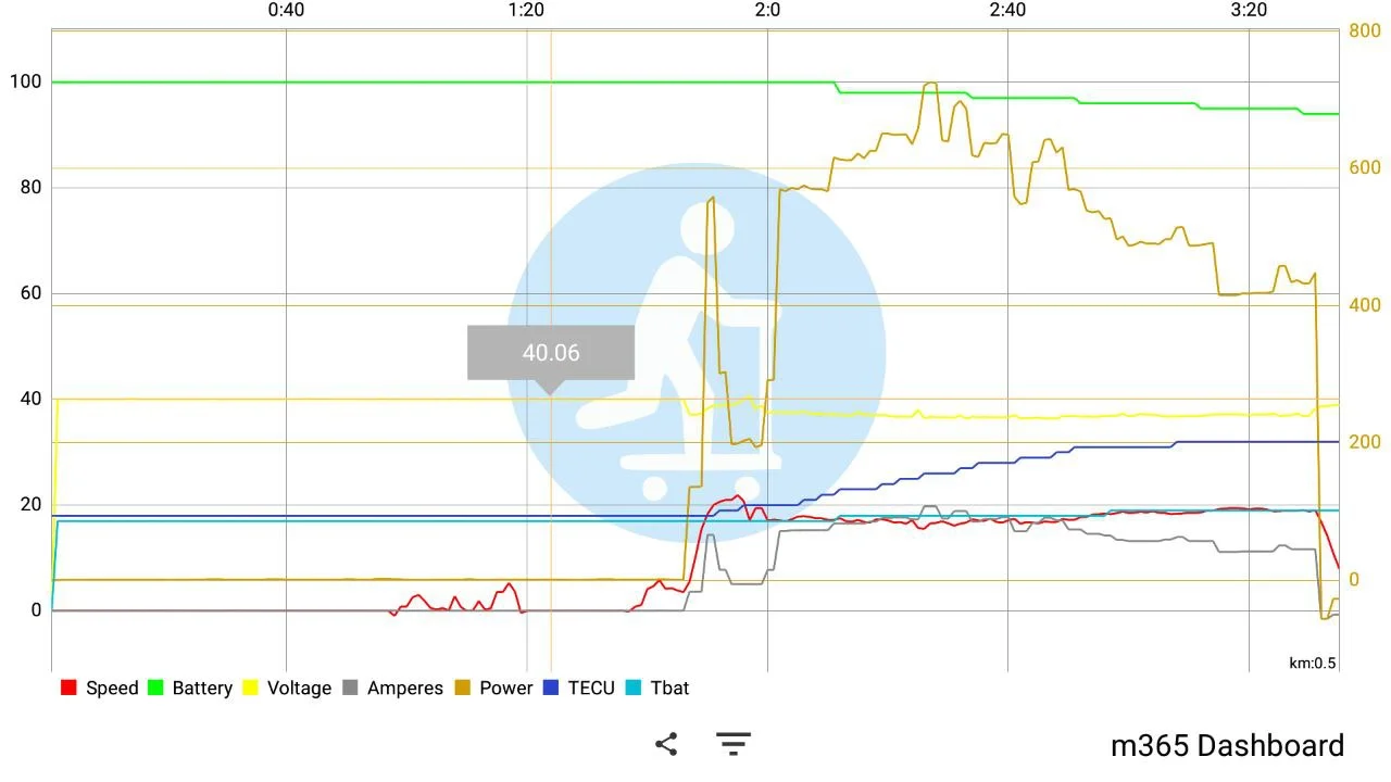

Hier mal ein Verlauf eines 1S von 25A auf 30A CFW wo am Ende der Controller abgeraucht ist. 5A machen halt viel aus und er ist auch nen Berg runter, Peng.
