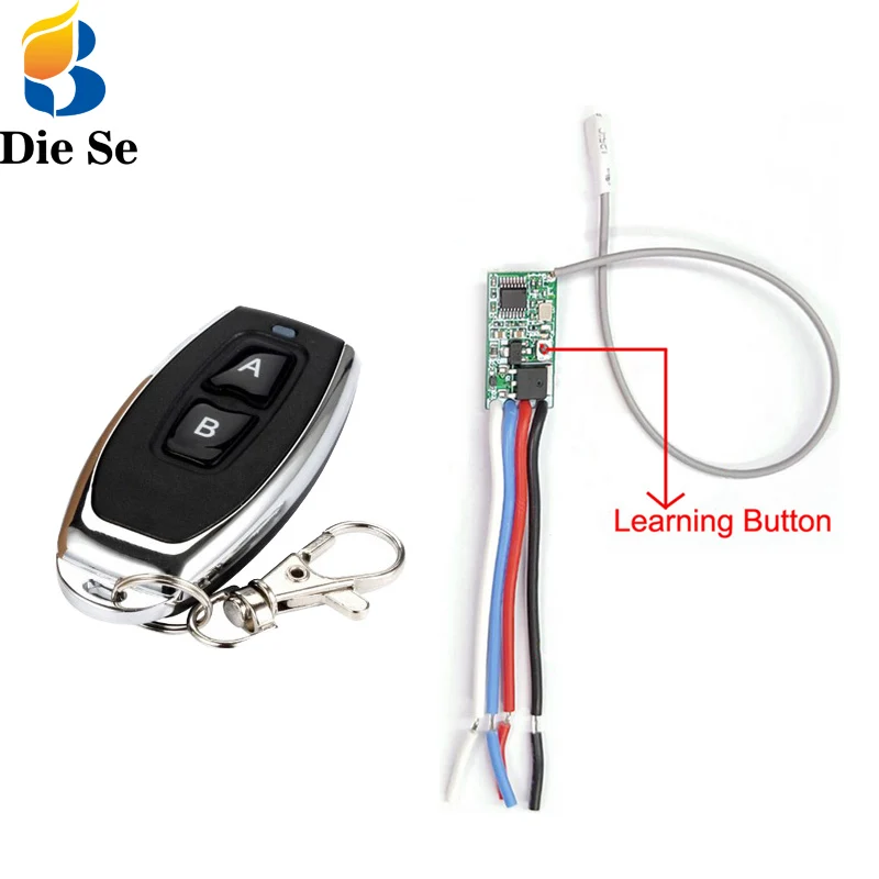

Hier das von dem Franzosen, dessen Video ich nicht mehr finde, verwendete Relais.
Er erhoffte sich weniger Stromverbrauch davon. Weil es kleiner ist als das üblich verwendete Relais.
€ 3,21 48%OFF | Wireless Remote Control RF 433mhz Relay Receiver DC 3.6V 6V 12V 24V 1CH Module With 2buttons Transmitter For LED Lamp Light DIY
KP kannst gerne es Probieren mit dem...
den Step Down brauchst trotzdem.....
Das relais ist, um das graue Kabel zu Brücken…?
Bei diesen Mini Empfängern schaltet sich die Eingangsspannung on/off….
Ein „Durchgang“ wie du ihn bei dem grauen Kabel brauchst, gibt’s da nicht…

Nee, ich will es nicht damit probieren. Ja ich weiß, ich brauch den 12V step down.
War nur als Info gedacht. Falls jemand ein kleineres Relais sucht.
Ja, zum überbrücken der grauen Kabel.

Da heissen Mode 2 und 3 Toggle- und Verriegel-Mode.
Das bedeutet nur, das der Ausgang entweder nur beim drücken an ist, bzw den Ausgang an bleibt, bis du erneut eine Taste drückst…
Aber da wird trotzdem die Eingangsspannung durchgeschleift, das bedeutet das du dann 12v in die grauen Kabel jagst…

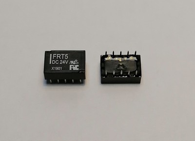

Die Lösung wäre ein Mini relais wie das „frt5“
Die Lösung wäre ein Mini relais wie „Frt5“…
