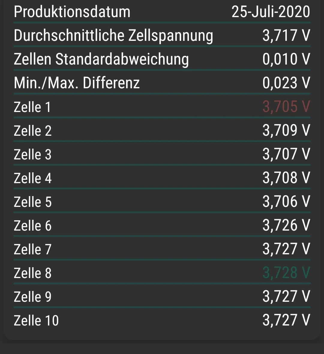

Der Akku wird, wie ebenfalls gesagt wurde, vollgeladen und die Zellen dann vom BMS gebalanced. Das Ganze kontrolliert man mit m365dash oder m365tools, je nach Modell. Hier mal ein Screenshot meines drei Jahre alten Akkus, gerade extra für diesen Post erstellt und da wurde nichts anderes gemacht als nur vollgeladen und das fast ausschließlich über Nacht (jetzt gerade ist er natürlich nicht voll) 🙃
