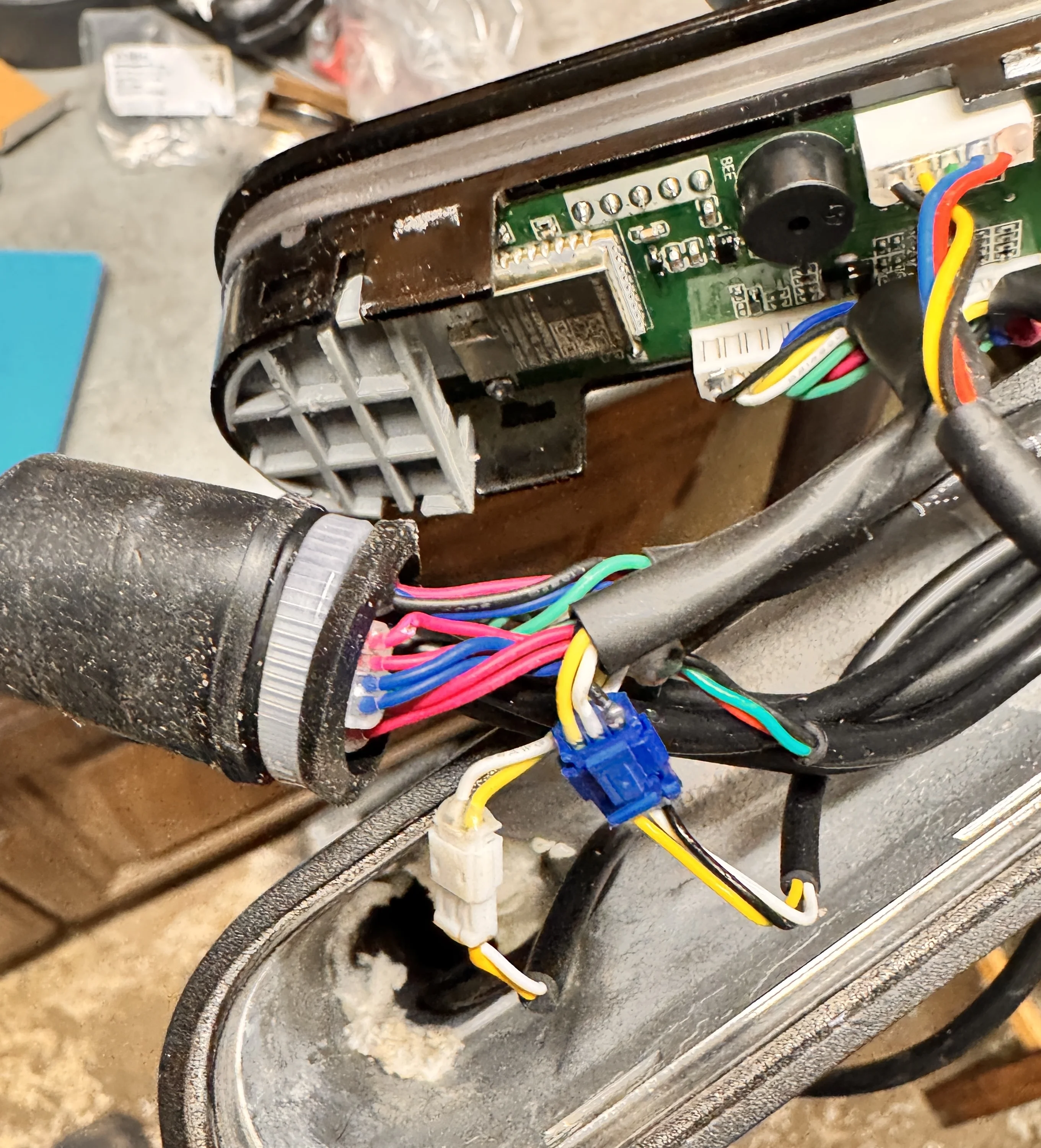

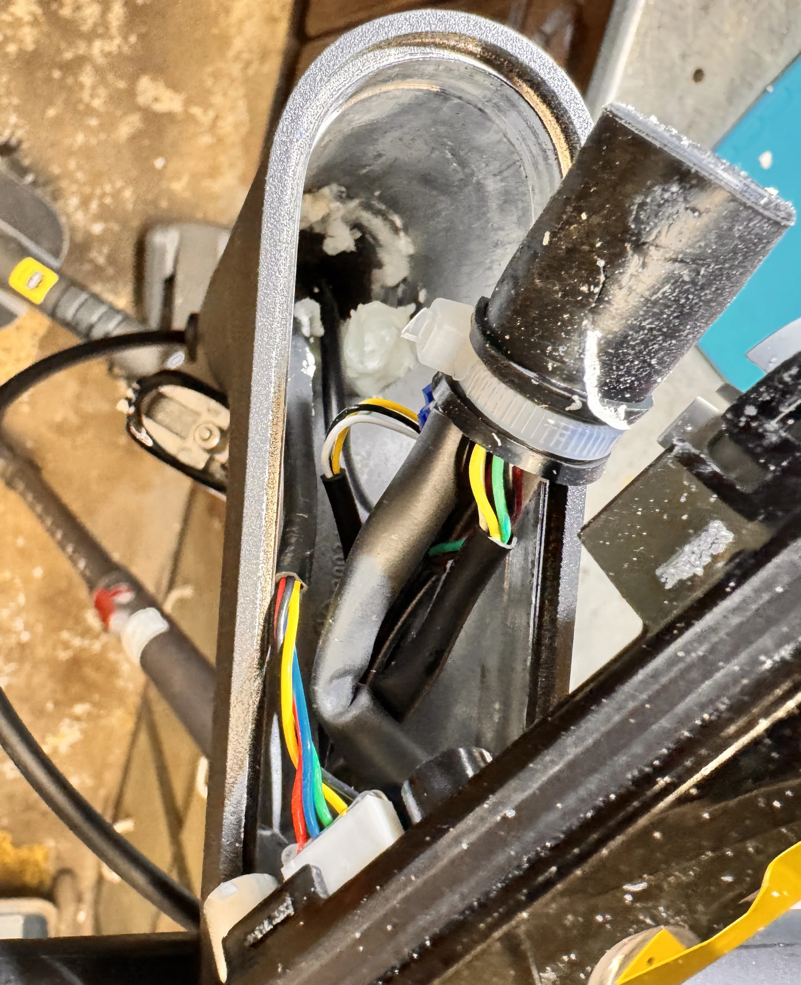

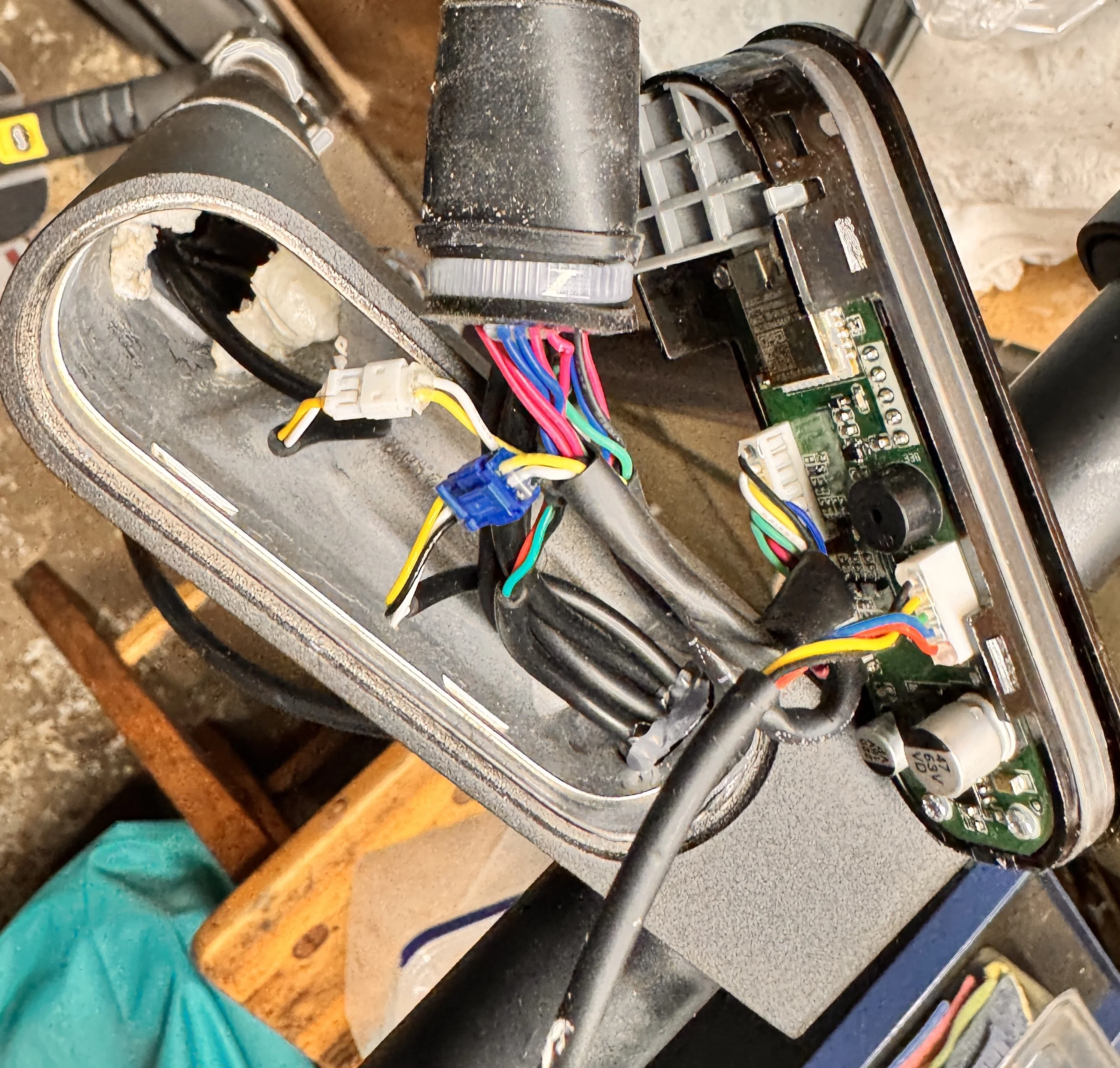

Hallo, ich kann Dir nicht zu Deinem Problem weiterhelfen, aber wie hast Du das Dashboard ausgebaut? Bei meinem Ultra komme ich kaum mit einem Schraubenzieher von innen an das Glas heran. Dort ist auch noch ein metallischer Einsatz. Höhe Lampe. Grüße Torsten
Hier noch mal als Bild. Ich habe bisher noch keine Anleitung über die Demontage gefunden. Vielleicht hat einer einen Tipp für mich.
Reaktionen: Gerhard

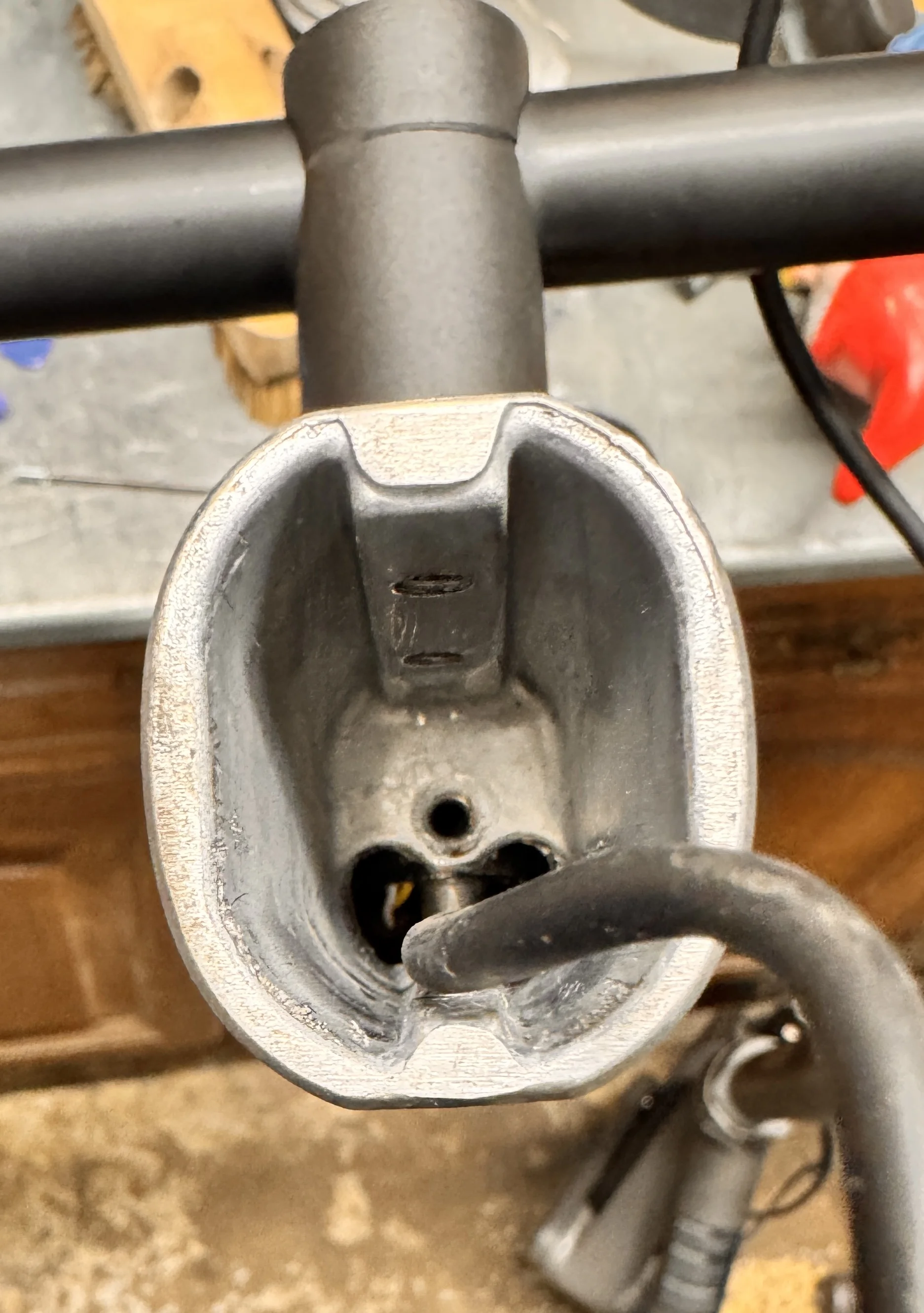

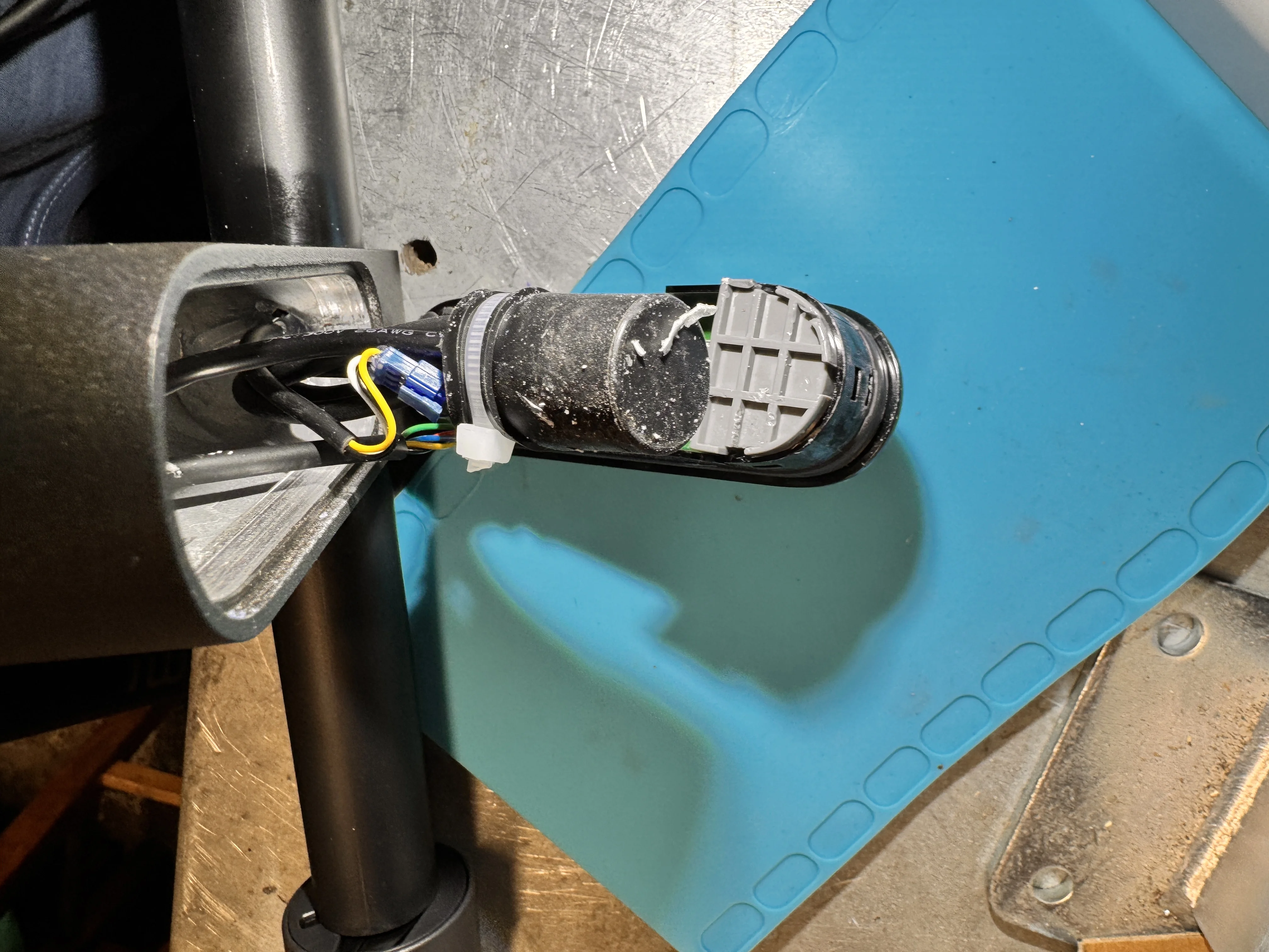

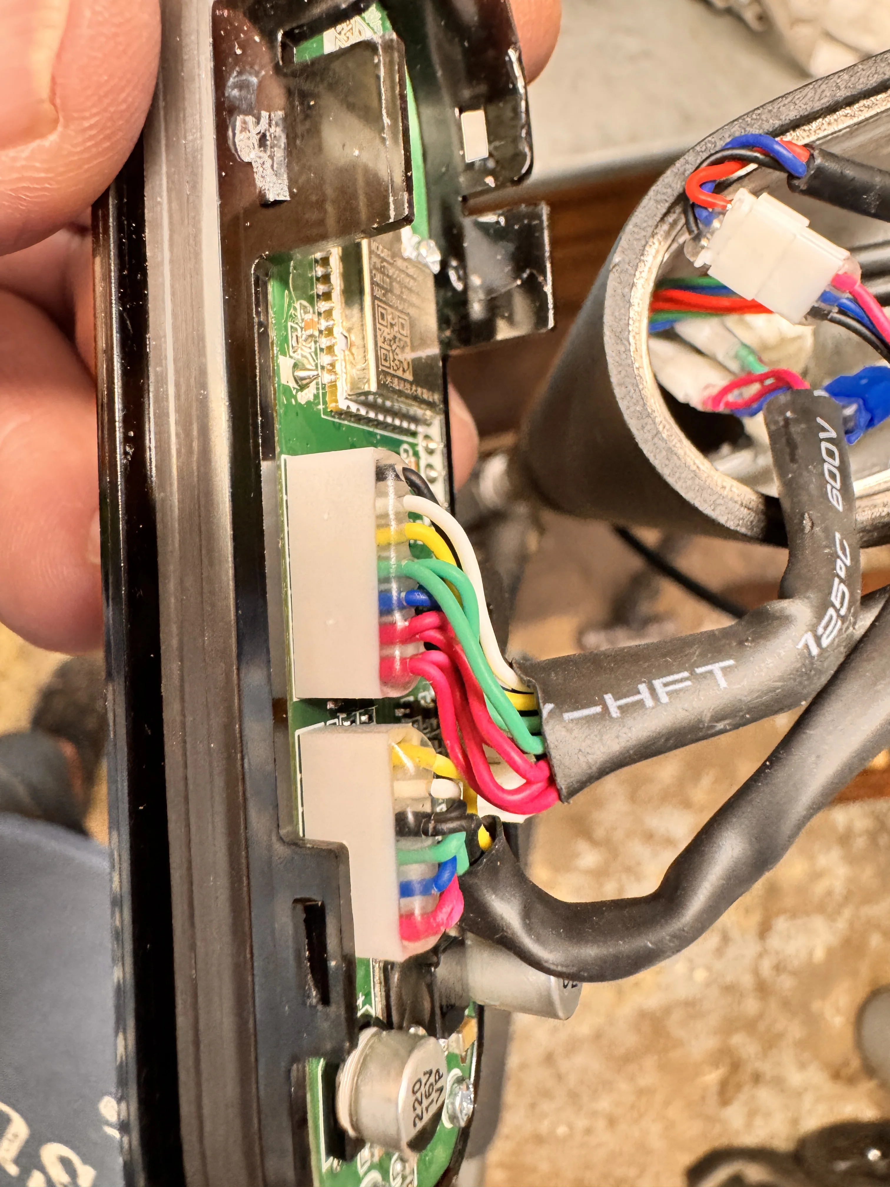

Frontscheinwerfer ist nun raus. Das Rohr wurde zum Teil verschäumt.
Ich habe jetzt vorsichtig mit einem dünnen Schraubendreher durch den Schaum gedrückt. In der Hoffnung das man seitlich am Dashboard vorbeikommt.
So, ich habe es auf 90 grad erwärmt. Das hat ein wenig geholfen, aber im Grunde genommen muss man nur ein langes stumpfes Werkzeugnehmen und beherzt Richtung Knopf drücken! Es geht schwer, trotz Wärme.
Einfach Richtung graues Plastik zielen! Davor ist der Gummiüberzug für die Kabelage

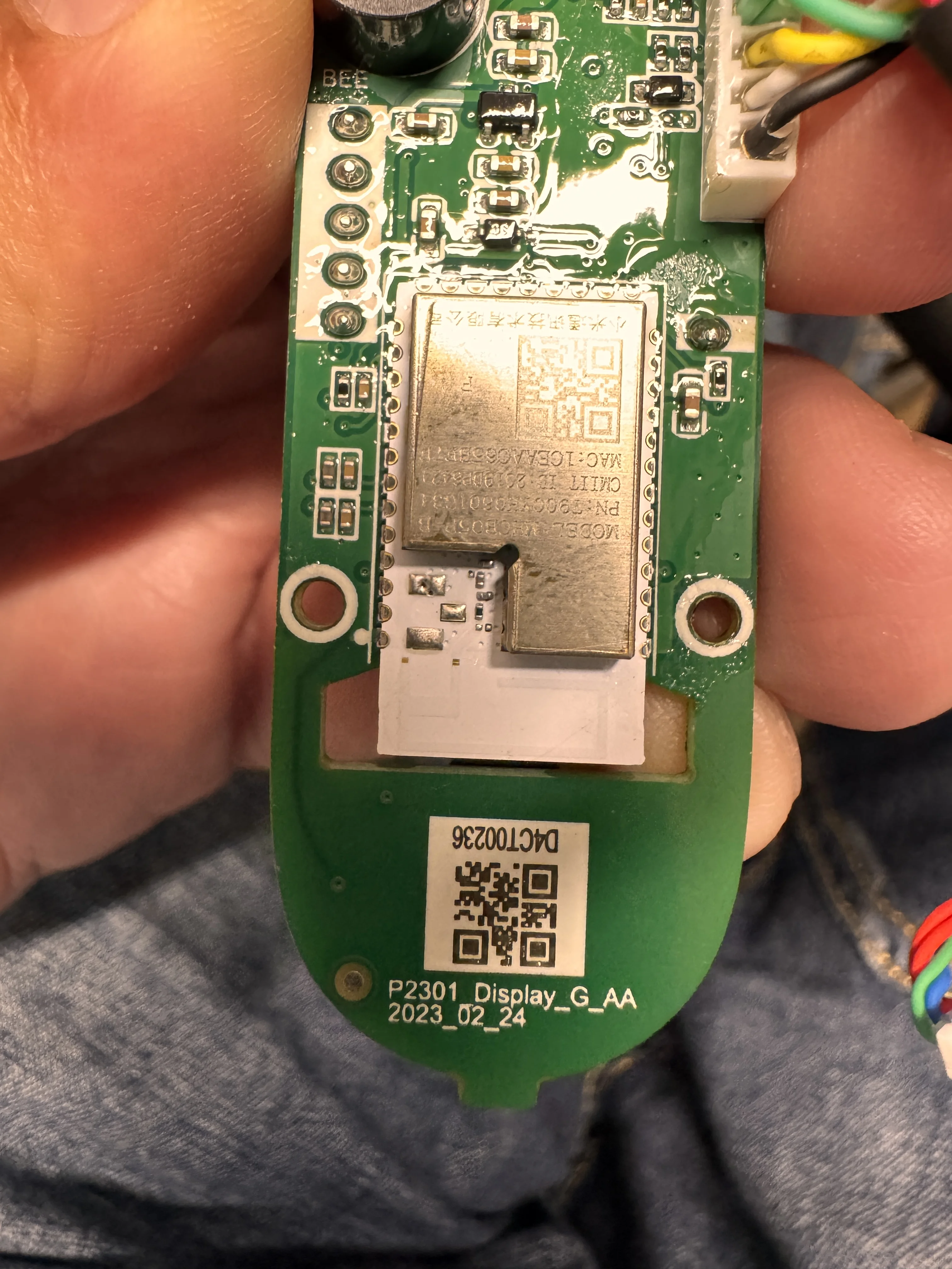

Hallo liebe Gruppe!
Heute kam meine AliExpress Lieferung an. Dashboard passt 100% mit QR Code.
Deutschland Version
https://s.click.aliexpress.com/e/_c4KaX07x
Vielleicht hilft es einem Leidgenossen weiter. Für mich war es neu und schlecht dokumentiert.
Und passt auf, die Abdeckung ist nicht wasserfest!
Ein Schauer hat meinen neuen Roller lahm gelegt!
Weiterhin viel Spaß!
