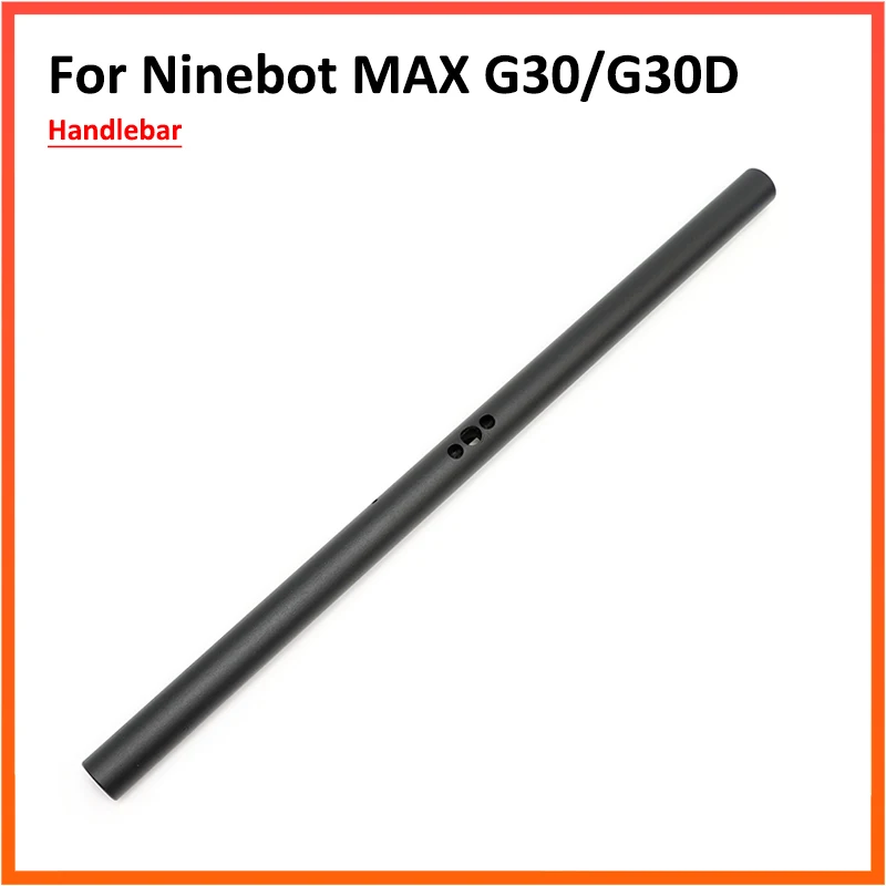

Fahre jetzt mit ner Ninebot Max G30 Lenkerstange + der Erweiterung für den Xiaomi 1s / pro 2.
Ninebot Lenkerstange hat schonmal 45,7cm anstatt der standard mit 41cm.
Plus der Erweiterung auf beiden Seiten 4,5cm macht 54,7cm in Gänze.
Der Unterschied ist enorm.
Lässt sich viel sicherer steuern.
Zusätzlich habe ich mir Moosgummi Griffe drauf gezogen die innen noch ein verstärktes Plastik Rohr haben.
Das sitzt dann genau über der kante zwischen lenker und Erweiterungs Stöpsel.
Gibt nochmal Zusätzlich halt für die Stöpsel und passt perfekt.
Musste sogar etwas Kraft aufbringen um die Griffe mit den Plastik Röhrchen innen drauf zu ziehen.
Das sitzt mega gut und fest drauf.
Das einzige das ich "basteln" musste war die Erweiterungs Stöpsel an die ninebot Lenkerstange anpassen.
Weil die hat innen noch eine verstrebung mehr als die originale von Xiaomi.
Preis für alle 3 Artikel zusammen incl. Versand, circa 24€
Bilder im Anhang.
