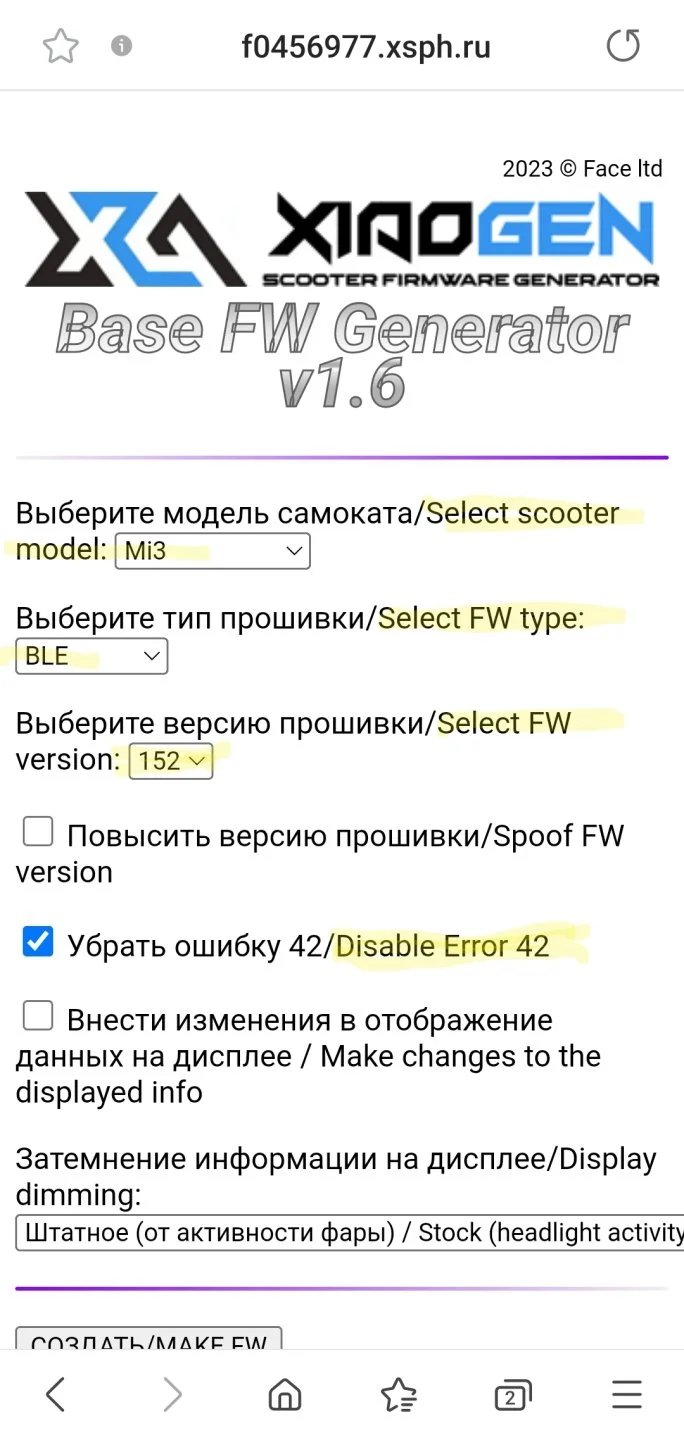

Ich habe also ein Downgrade der BLE mit dem MiDu-flasher durchgeführt und habe dann eine CFW mit VLT auf Basis der DRV319 geflasht. Das war schon mein erster Fehler, da die ja eigentlich für den 1S ist. Ich habe irgendwo gelesen, dass für den Mi3 die DRV316 benötigt wird, hatte aber wohl einen Zahlendreher drin
. Das war jedoch nicht weiter schlimm, da der Roller noch normal funktionierte, aber nicht mit meinen gewünschten Einstellungen. Allerdings erhielt ich den Fehlercode 42.
Dann wurde ich etwas unvorsichtig und habe die DRV003 geflasht. Jetzt erhalte ich den Fehler 35. Der Roller schaltet sich automatisch wieder ein und piept ununterbrochen. Ich erhalte die Meldung, dass die Seriennummer falsch ist, konnte sie jedoch mit downG auf die richtige ändern. Das hat jedoch nichts bewirkt, der Fehler 35 bleibt bestehen. Auch das Flashen einer anderen Firmware hat nichts geändert, es wird immer noch angezeigt, dass die DRV003 geladen ist. Ich würde gerne die DRV016 flashen. Wenn ich versuche mit SH die DRV016 oder DRV017 zu flashen, dann bekomme ich die Fehlermeldung: 'couldn't write to memory' oder so ähnlich.
