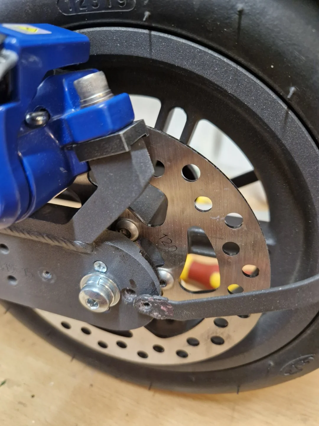

Habe es geschafft, bei meinem Mi3 eine 120mm Bremsscheibe einzubauen, ohne die Bremsanlage an sich umbauen zu müssen.

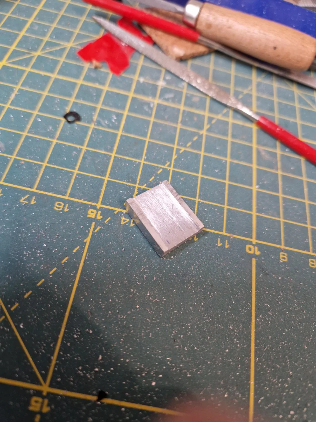

1. Der Bremssattel muss um ca 4mm höhergelegt werden. Allerdings Habe ich keinen passenden Bremsadapter für die grössere Scheibe gefunden. Deshalb habe ich einfach zwei 5mm hohe Alustücke genommen und je eine Aussparung in der Tiefe von 1mm und der gleichen Breite, wie die Bremsaufnahme des Rahmens (ca.11mm) ausgefeilt.
Anschliessend habe ich in jedes Stück noch mittig ein Loch für die Schrauben gebohrt.
Durch die Aussparung sitzen die selbstgemachten Adapterstücke sicher auf dem Rahmen und können sich nicht verdrehen, oder verrutschen.

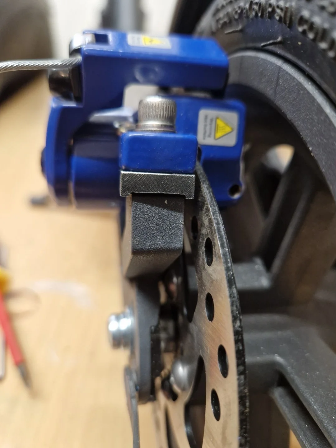

Ist das Rad fest, werden die selbstgebauten Adapter auf den Rahmen geschoben und die Bremssnlage wieder ordentlich angezogen, damit nichts schleift.
Aber Achtung!!!
Die beiden originalen Schrauben, welche die Bremse am Rahmen halten sind aber aufgrund der anschliessenden Höherlegung zu kurz. Deshalb habe ich Zylinderkopfschrauben (M5x30) inkl Federring und Unterlegscheibe besorgt, um die Bremsanlage wieder sicher befestigen zu können.

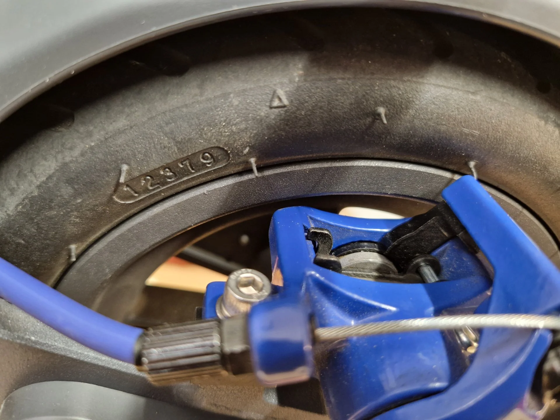

120mm ist das Limit, was mit dieser Methode machbar ist. Die Bremse hat nun noch ca 4mm Platz bis zur Felge. Bei grösseren Bremsscheiben würde die Bremse an der Felge schleifen.
Eine Probefahrt habe ich gerade gemacht. Funktioniert alles einwandfrei!
