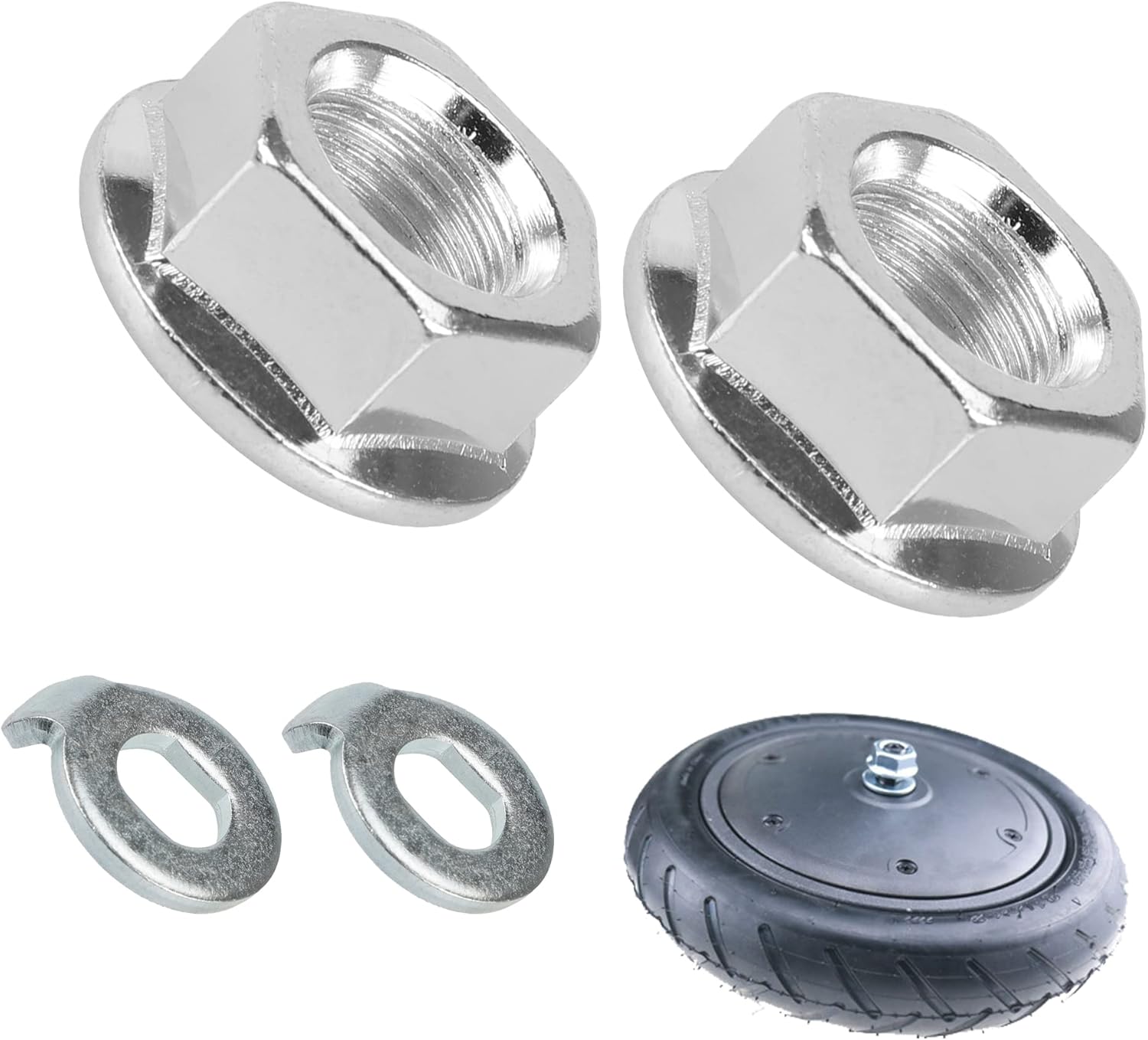

klingt nach Mitdrehsicherungs-U-Scheibe auf der Motorachse. Die und die abgeflachte Motorachse verhindern dass sich die Achse mitdreht. Jetzt gibt es zwei Möglichkeiten, entweder ist diese Scheibe ausgeleiert oder die Achsaufnahme am Rahmen. Letzteres währe ein Problem. Ausbauen, Bilder machen und dann schauen wir mal...

Normalerweise ist die Scheibe außen. Erkennt man ganz leicht daran, dass sie so eine Nase hat die entweder in ein Loch oder in die Achsfuhrung am Rahmen greift.
Wenn sich das ganze verdreht hat, kann es natürlich sein dass das Rad jetzt in der Achsfuhrung klemmt und deswegen nicht raus will.

Es gibt 2 solcher Scheiben mit Nasen auf jeder Seite. Und es klemmt tatsaechlich in der achsführung und ich habe keine ahnung Wie sich was rundes so verkeilen kann. Wo kann man die passenden Scheiben mit Nasen kaufen?
schau mal in die Einkaufsliste hier, sind bei vielen Modellen gleich. Maße mußt Du prüfen.
Mutter, Unterlegscheibe, Anschlagstücke, Beilagscheibe, Scheibe, Motorschraube an Radachse, Vorder - Hinterreifen

Innen sollte sie nicht rund sein, sondern passgenau auf die abgeflachte Achse passen.
Schau die auch die Achsaufnahme am Rahmen, da sollte auch kein Spiel sein.
hab die scheiben bei dem scooterhändler meines vertrauens zusammen mit einem (passend gemachten) elektrokabel mit stecker erworben und heute eingebaut. läuft wieder wie sahne. und jetzt weiss ich auch was du mit nicht runden unterlegscheiben meinst.... meine wahren komplett durchgenudelt. und der grund war das die originalen spiel in der achsaufnahme hatten. und über 3000km im ungefilterten sportmodes und wahrscheinlich 100en von Anschlägen ist das Material einfach rund geworden. Empfehle jedem das zu kontrollieren weil der Aufwand das Kabel wieder zu richten ist erheblich mehr Aufwand. Ausserdem ist es einfach unangenehm mit nem 30kg Roller irgendwo in der Pampa zu stehen. Jetzt macht er NULL Geräusche. Daher mein Tipp, jedes Klackern/Geräusch nicht ignorieren!
