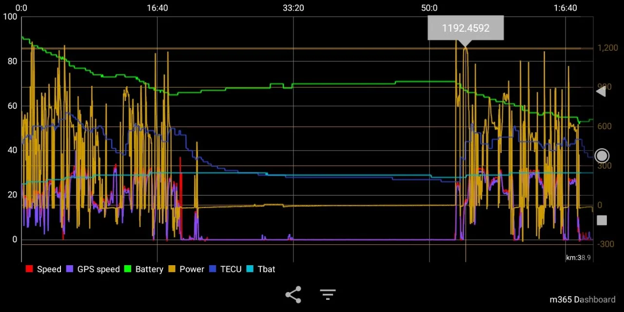

Hier eine bessere vorbild von heute mit richtige max werte (No limit via Secret mode)
Am rechter seite sind die Watt werte.
Wenn ich mit deinem aufgezeichneten max Watt Wert von ~1200 und 36 Volt rechne, kommt man ja auf 33,333 Ampere Leistung bei den Peaks. Dies würde ja gut zu dem Stock Wert von 32A für den S1 im Sport Modus laut der CFW Doku passen.
Wie kann man sich aber dann die angeblichen, gefühlten Verbesserung der User hier erklären, wenn von einem deutlichen Unterschied zwischen z.B. 35, 38 und 45 Ampere Einstellung berichtet wird (z.B. bei einer Bergsteigung). Placebo ?
Könntest du evtl. selbst oder gerne jemand anders mal eine Fahrt mit z.B. 32A und 45A im Sport Modus aufzeichnen und darüber berichten ?

Meine 1200 Watt geht da ich mit Zusatz akku fahre und somit die interne akku nur die hälfte liefert :)
Ich habe auch auf meinen Zusatz akku einen power meter wobei die Max A so gegen 16 Ampere war so passt gut zu die 1200 Watt (/2)

Dann ist es mal die frage was Macht die A einstellung uberhaupt .... da die werten lugen nicht auch in deinen bild gibt es eine kurzes moment 950 Watt.
Von ausgehend das am denn punkt deine akku voll war:
So wo geht es falsch .... M365 Tools? Bin ich mir nicht so sicher da ich messe auch extern und die werten liegen ziemlich nah an was M365 Tools gibt.
Magie im A einstellung .... das glaube ich schneller aber was ..... ich werde es jedenfall mal checken was dort passiert mit die entwickler.
