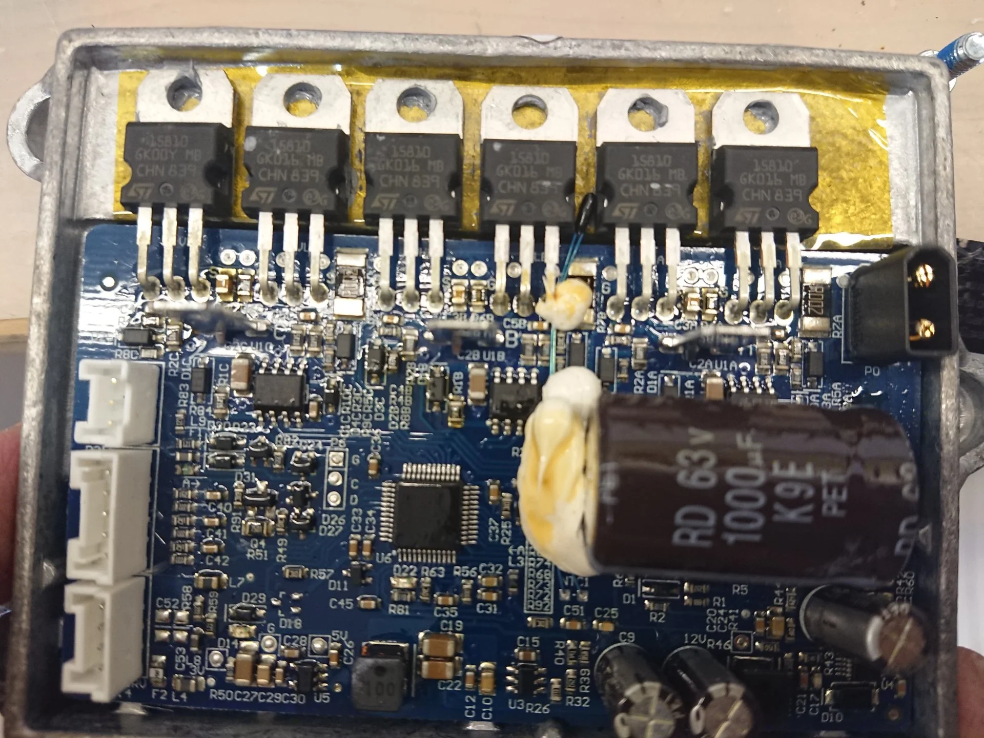

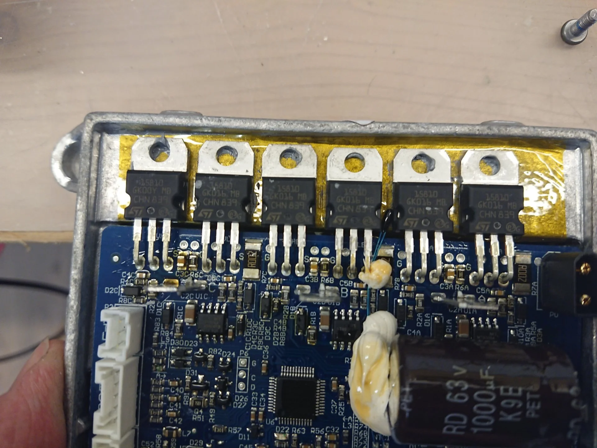

Das sollt ein Problem von/mit dem Temperaturfühler am ESC sein. Das ESC mal in die Einzelteile zerlegen, wird den hier vorliegenden Fehler hoffentlich schnell aufzeigen. Mach ein paar Bilder und stell sie hier rein - bitte aber so, daß man was erkennen kann!
Was könnte es sein:

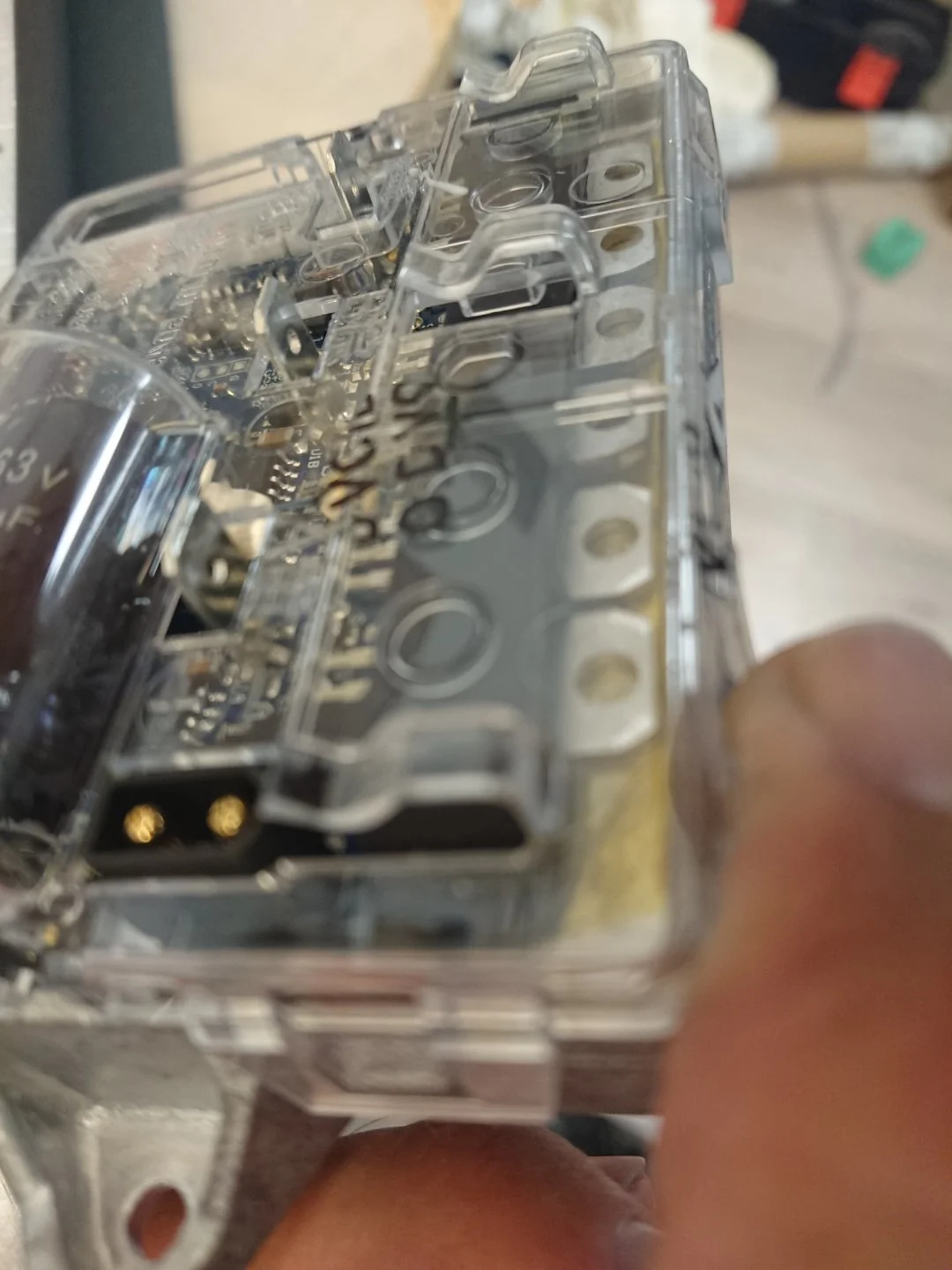

FET haben keinen guten Kontakt zum Kühlköper oder das ESC-Gehäuse zum Scooter-Gehäuse.
Check mal, ob die Bremsleitung nicht dazwischen eingeklemmt ist.
FETs werden nicht gut auf den Kühlkörper gedrückt vom Plastik-Gehäuse.
Bei mir war der Fehler, daß der Temperaturfühler zwischen FET und Kühlkörper eingeklemmt ist. siehe die Fotos anbei...
