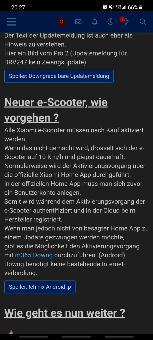

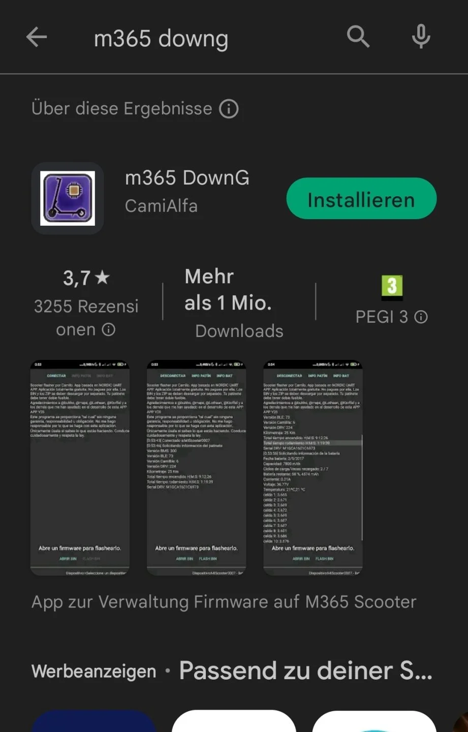

den Satz "Vor diesem Hintergrund ist die Aktivierung vom Roller aber unabhängig von der Controller Version auch gefahrlos mit downG oder SHU möglich." sollte man jedenfalls im Guide ändern. Denn wenn man noch gar keine Ahnung hat, aktiviert man den Scooter auf Grundlage dieser Aussage dann einfach mit downG (es ist ja "gefahrlos möglich"), aber am Ende kann man die Mi Home App nicht mehr benutzen.
Danke für dein Feedback! Das "gefahrlos" war auf die Controllversion 3.1 bezogen, aber ich sehe, dass ungünstig formuliert ist. Ich habe den Satz soeben angepasst.
Na gut, habe nun statt dem Satz einen neuen Abschnitt am Anfang des Threads erstellt. Den umstrittenen Satz zum Wiederverkaufswert habe ich ebenfalls rausgenommen und neutraler formuliert. Kommentare? So weit nachvollziehbar?
Neuen Roller gekauft: Aktivieren
Da alle Roller inzwischen mit der aktuellen Firmware ausgeliefert werden, ist eine Erstverbindung und die Aktivierung vom Roller mit der offiziellen MiHome App in jedem Fall sinnvoll, um die Authenzität des Rollers sicherzustellen.
Hintergrund: Der Roller bekommt von der MiHome App eine einizartige ID ("BLTID") zugewiesen, die beim Registrieren auf Xiaomi Servern hinterlegt wird und somit die Authenzität des Roller geprüft werden kann. Verbindet man den Roller nicht zuerst über die offizielle App, so lässt sich der Roller später nicht mehr mit dieser verbinden (Fehler -28 / -29). Damit die Verbindung mit der MiHome App wieder klappt und um den Auslieferungszustand wiederherzustellen, müssen dann extra Schritte unternommen werden.
Möchte man den Roller später tunen und z.B. eine CFW einspielen, sollte man nach Verbindung mit dem Roller über die MiHome App keine Updates installieren (diese werden erst nach Zustimmung installiert), sondern in der App einfach zurück auf den Startbildschirm gehen. Die Registrierung des Rollers ist nach dieser Erstverbindung bereits abgeschlossen.
Die MiHome App kann nach der Erstverbindung / Aktivierung wieder deinstalliert werden. Bitte vorher drauf achten, den Roller aus dem Account zu löschen, für den Fall, dass man das Passwort vergisst oder falls jemand anders den Roller später übernimmt. Es geht bei der Aktivierung nicht darum, den Roller am Account gebunden zu haben, sondern den Aktivierungsschlüssel zwischen Xiaomi Server und Roller zu synchronisieren.
