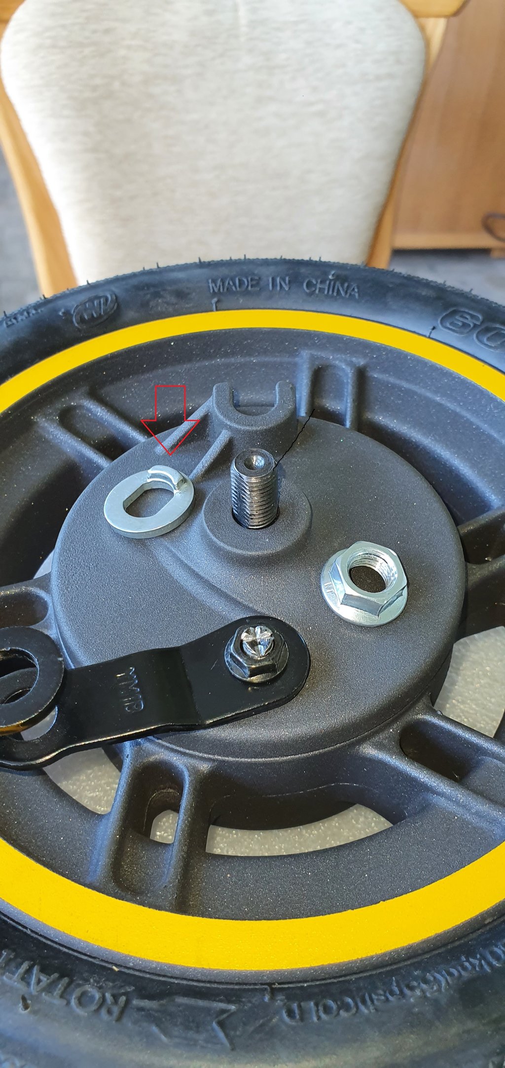

Die Beilgscheibe oben mit dem roten Pfeil hat eine "Nase", die nirgends hinein paßt.
Weiß auch nicht, wozu diese Nase gehören sollte.
Mario
Merkwürdig...
Noch nie gesehen so was, aber umsonst ist die Unterlegscheibe ja nicht dabei, irgendwo gehört die ja hin.
