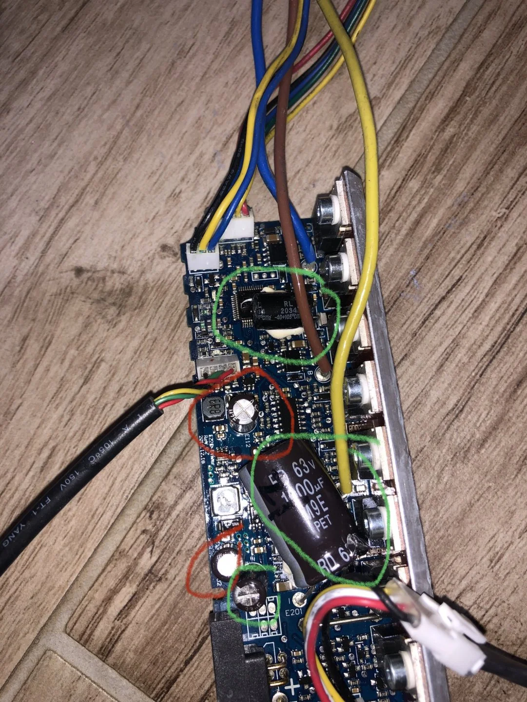

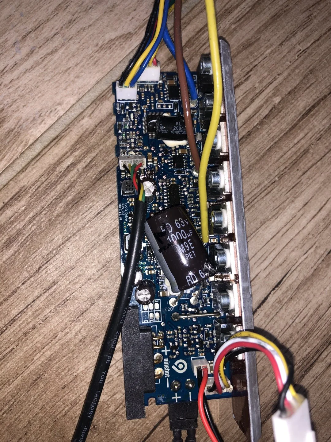

Na toll. Display hatte ja schon funktioniert. Aber mit Fehlermeldung 14. Habe den Hallsensor mit LED und 5Volt getestet. Funktioniert. 34 Volt kommen am Display auf der grünen Leitung an. Dabei bin ich wahrscheinlich auch auf die rote Leitung abgerutscht 😡 Toll, es geht nichts mehr. Aber.... Display funktioniert, wenn ich extern 5 Volt drauf gebe. Jetzt ist wohl etwas auf dem Controller verreckt. Sicherung? Wenn da nicht vorher schon was drauf defekt war. Morgen kommt der neue. Ich hoffe..... das der Roller dann wieder läuft. Mehr Kohle stecke ich da nicht mehr rein. Schauen wir mal.
Hallo. Ich versuche es nochmal. Vielleicht hat ja jemand Erbarmen und kann es mir erklären. Erstmal aber ein Erfolgserlebnis. Nach Einbau eines weiteren, neuen Controllers funktioniert der Roller soweit wieder. Heute schon eine Probefahrt gemacht. Laden läßt er sich auch. Soweit so gut. Jetzt noch die Beleuchtung. Funktioniert noch nicht richtig. Rücklicht habe ich hinbekommen. Vom Controller kommt ein 4 poliges Kabel, am Rücklicht ist aber nur ein 3 poliges und die Farben sind in einer anderen Reihenfolge. Das habe ich aber direkt am Stecker geändert und die Kabel (Schwarz und Blau) vertauscht. Funktioniert. Aber Vorne nicht. Wie ist denn das angeschlossen? Vier Kabel in dem runden blauen Stecker werden ja nur am Display angeschlossen. Display zeigt auch alles an. Also da besser nichts verändern. Wenn ich an dem gelben und weißen eine LED anklemme? Probiert ich
