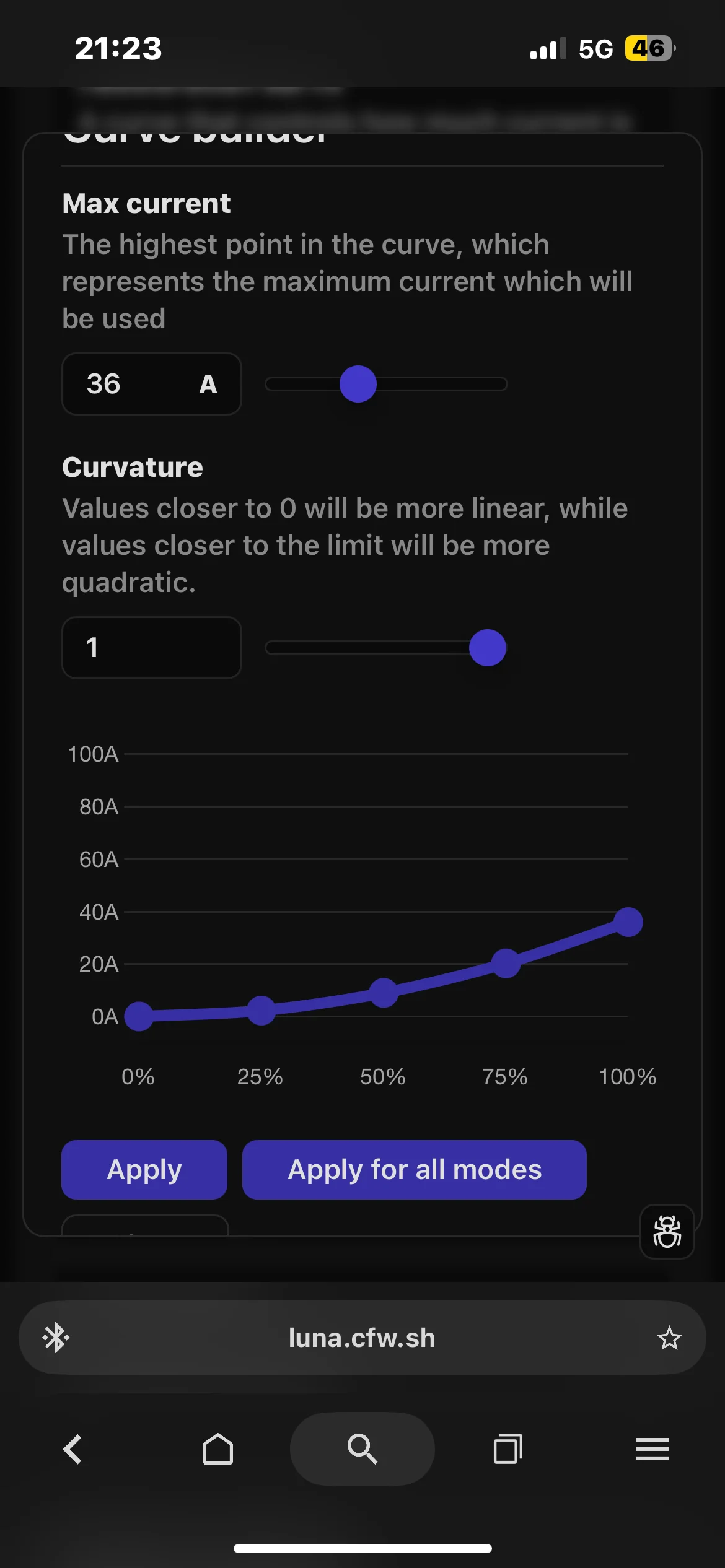

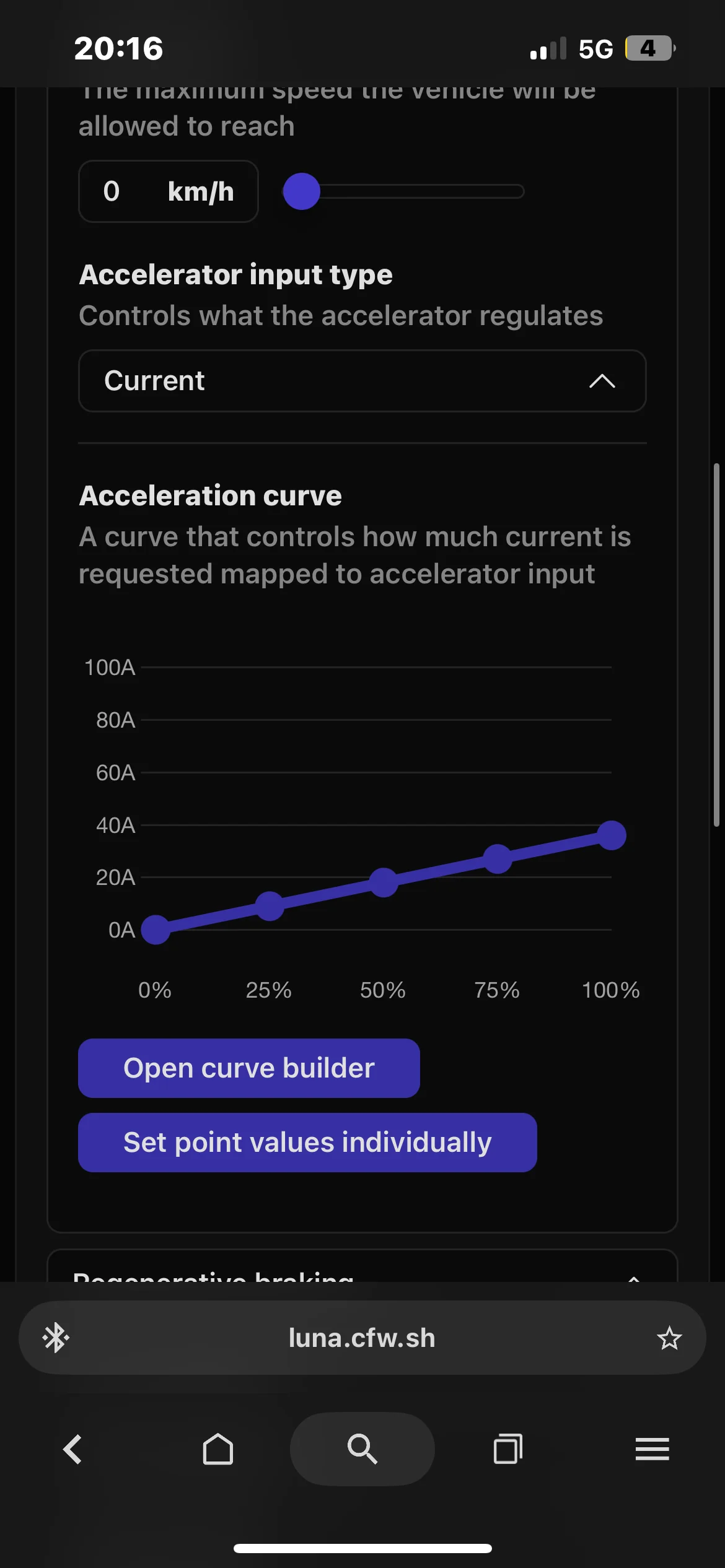

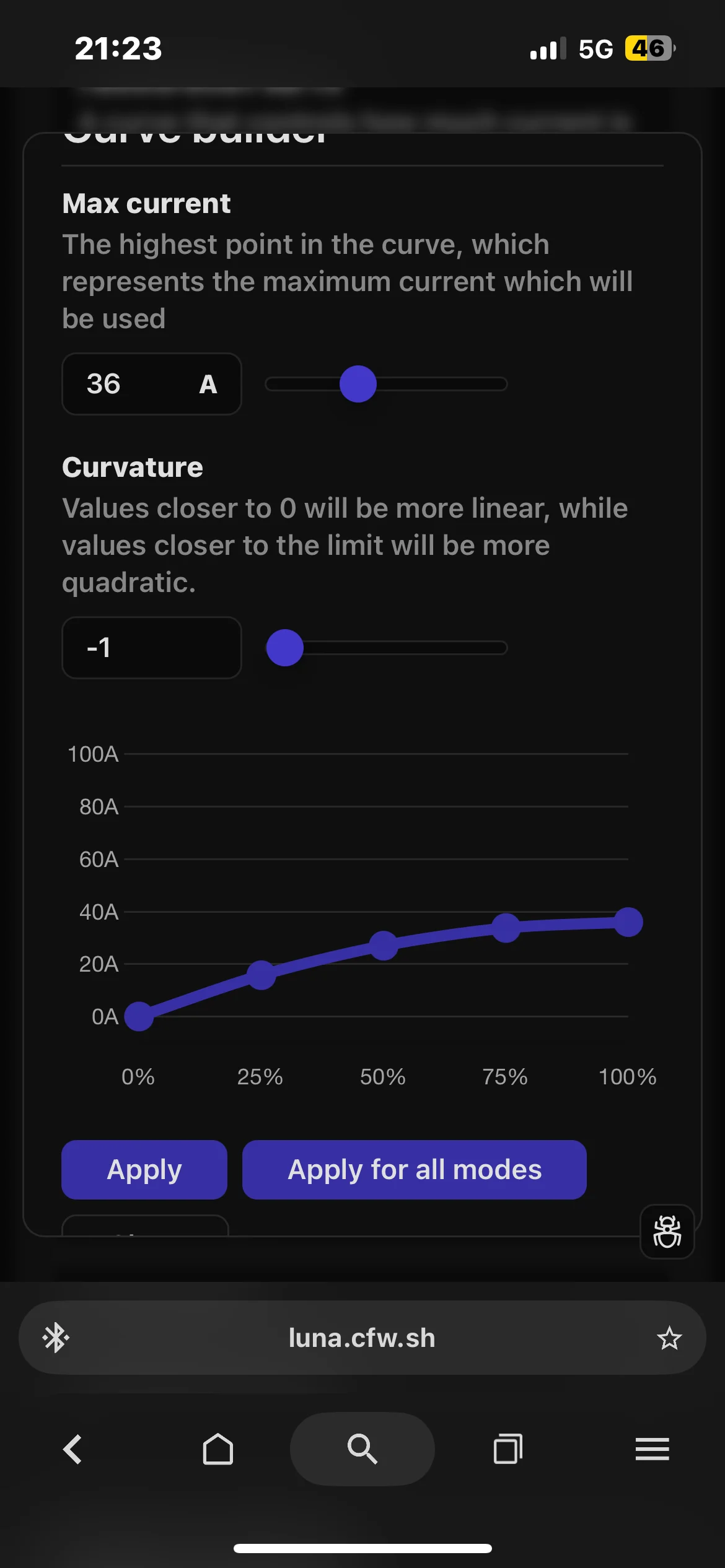

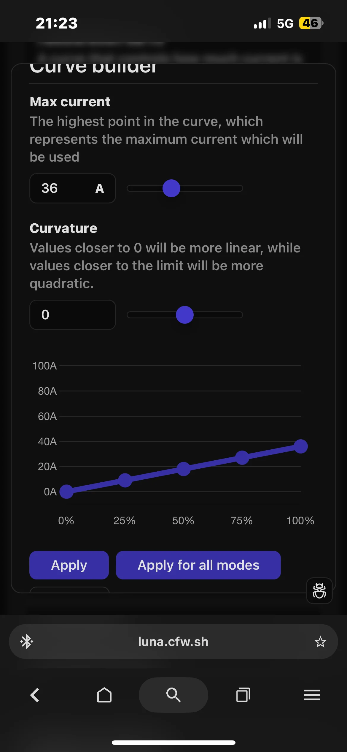

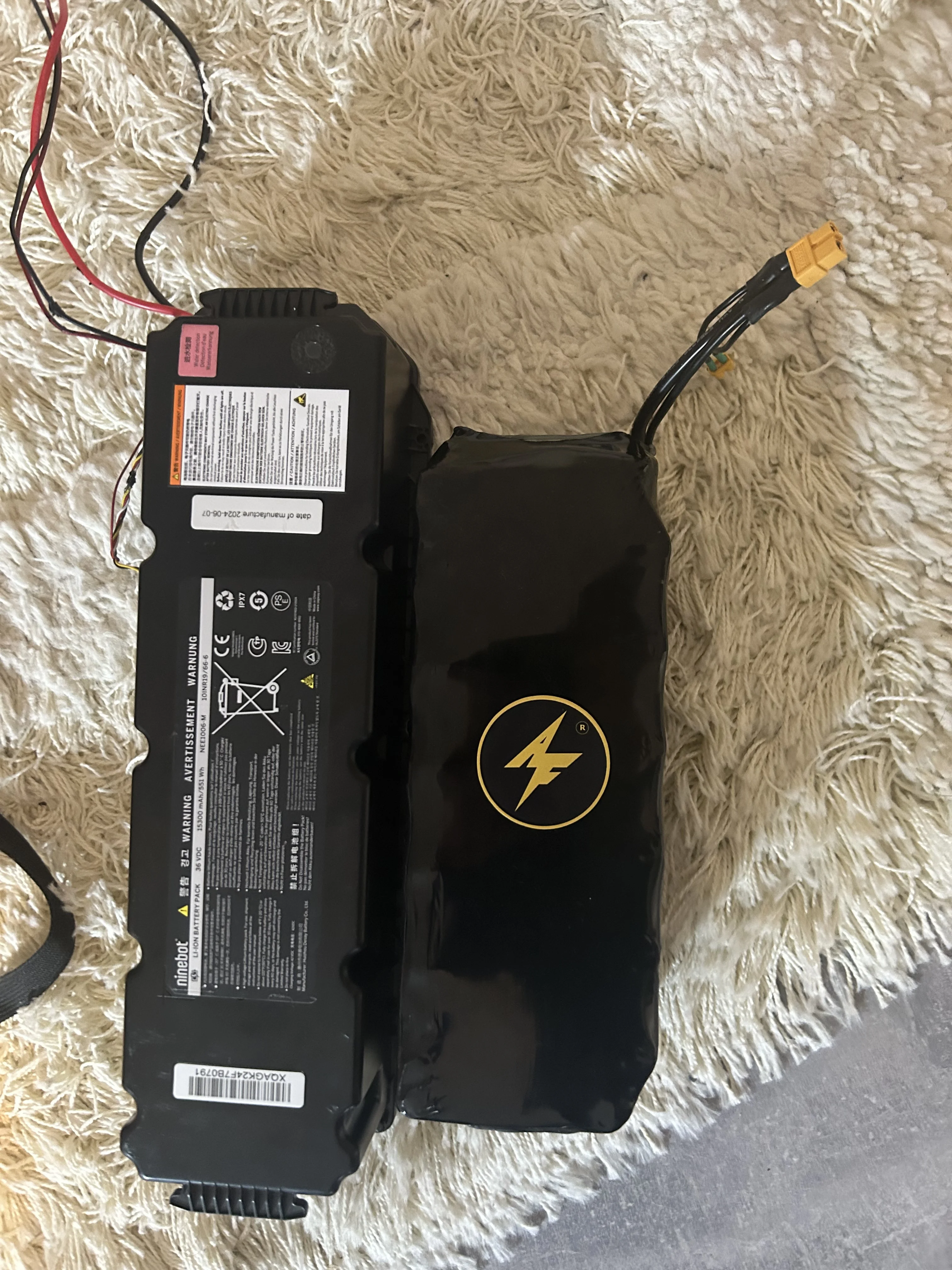

Hallo, ich besitze einen Ninebot Max G2D und ich habe einen 13s Akku in diesem E Scooter eingebaut. Problem: Er beschleunigt untenrum sehr schwach. Ich hatte früher mal einen anderen G2. Dieser beschleunigte auf 10s sehr gut. Jetzt habe ich noch einen undzwar auf 13s und dieser zieht nicht richtig. Auch bevor ich den neuen Akku kaufte, beschleunigte er sehr schlecht. Heißt: es wird wahrscheinlich nicht am Akku liegen. Der Scooter wurde gebraucht gekauft und ich habe eine Vermutung, dass der Motor nicht original ist. Er zieht laut Segway App 4kw Peak doch trotzdem bleibt er untenrum sehr langsam. Mein alter ESC hatte einen Kurzschluss, weshalb ich ihn mit einem von Aliexpress tauschte. Weiß jemand, wieso er so langsam beschleunigt? Liegt es am Motor, oder doch am ESC welcher nicht genug Strom durchlässt?
