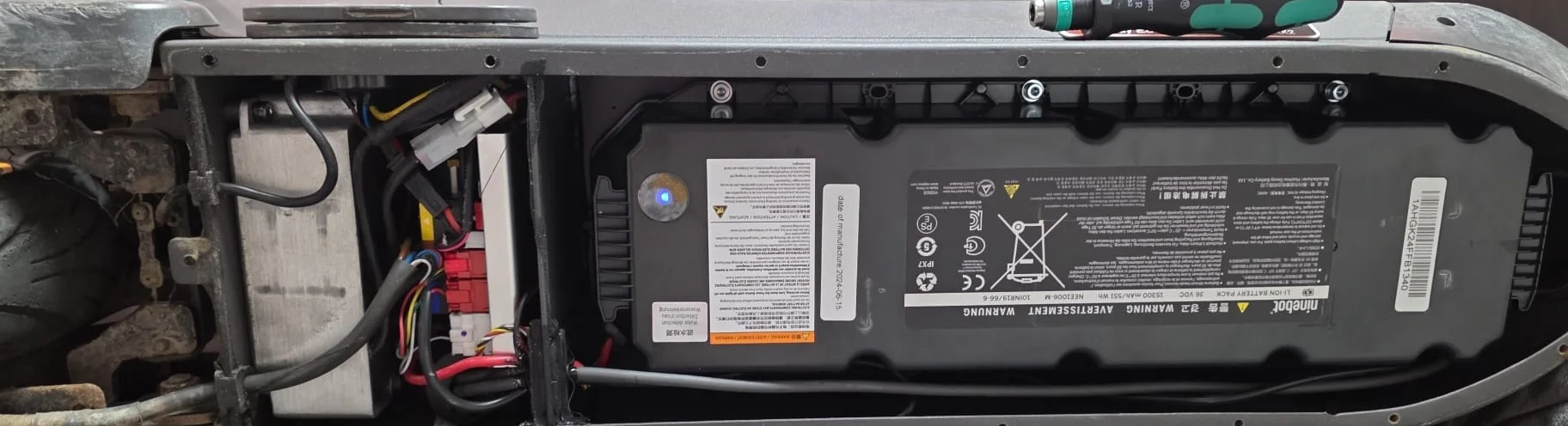

Ich würde das Akku Fach des Scooter mal aufschrauben und mir den Akku einmal genauer ansehen.
Auf der Oberseite ist eine Art Bullauge. Blinkt die LED dort blau, ist der Akku wahrscheinlich zunächst einmal nicht das Problem.

Also der Akku blinkt blau
