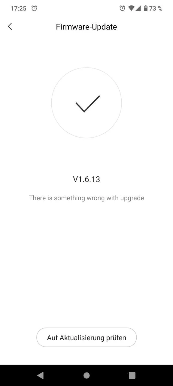

Komisch ist aber dass ich kein update mit der original app machen kann.

Hab in der Zwischenzeit mehrere BLE und DRV Versionen probiert. Die Segway-Ninebot app will nichts updaten und meckert "There is something wrong with upgrade" bei der DRV.
Also irgendwo ist noch irgendwas anders als am Anfang.
