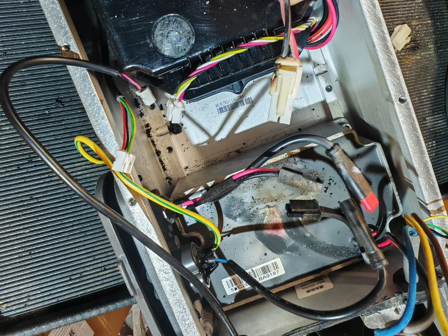

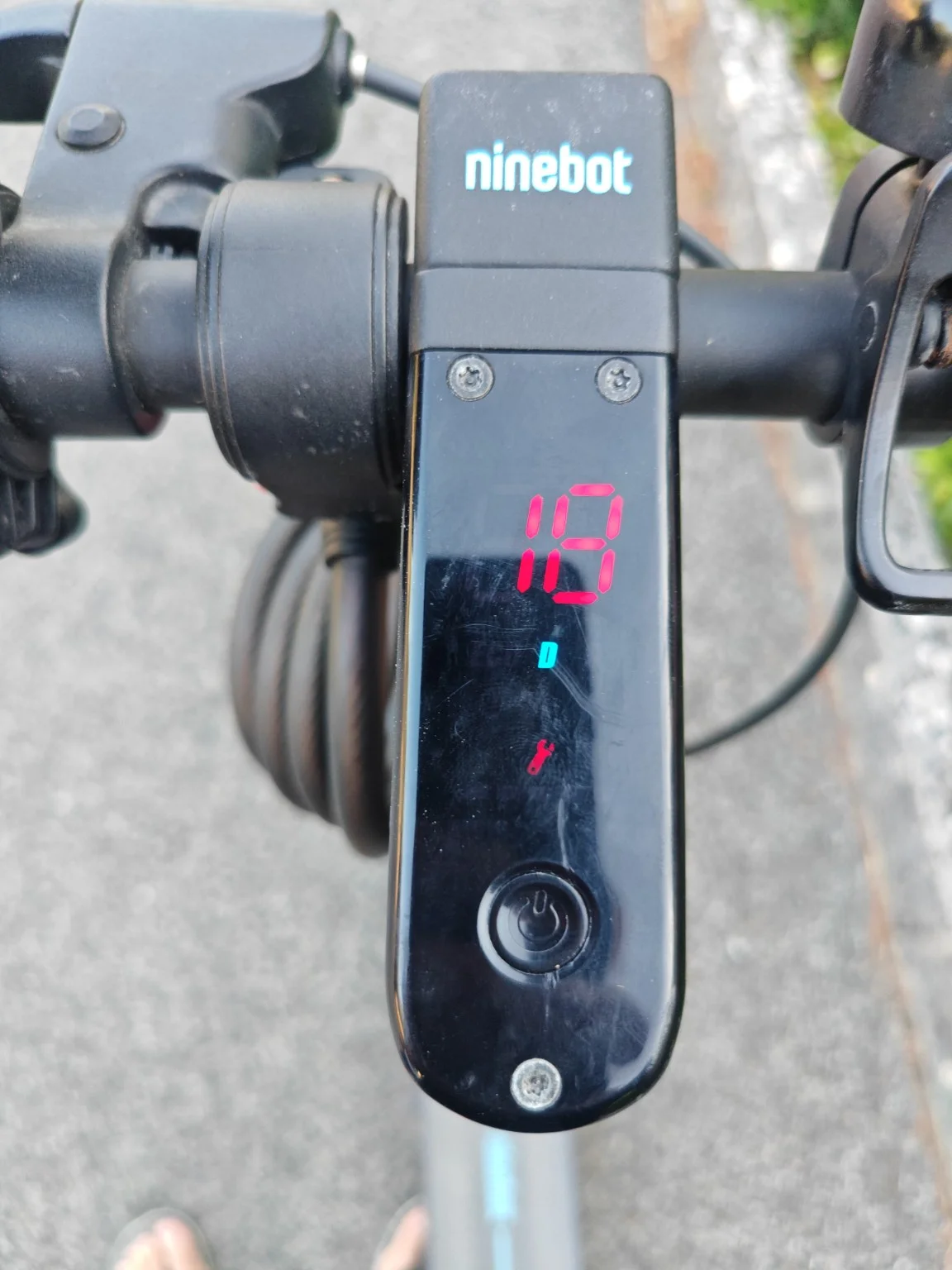

Ninebot G30D Max Gen. 1 – Fehler 18 nach langer Bergauffahrt, Motor setzt aus und Scooter schaltet sich selbst ein
Nach allem, was ich hier so gelesen habe, würde ich auf 48 Volt gehen
mir fehlt allerdings etwas die Zeit, um mich einzulesen, in das Thema
hat hier einer einen direktlink
Fix und fertig:
Welchen neuen Controller benötige ich ?
Gar keinen, wenn er nach Steckertausch wieder läuft. Der kommt wunderbar mit 48V klar.

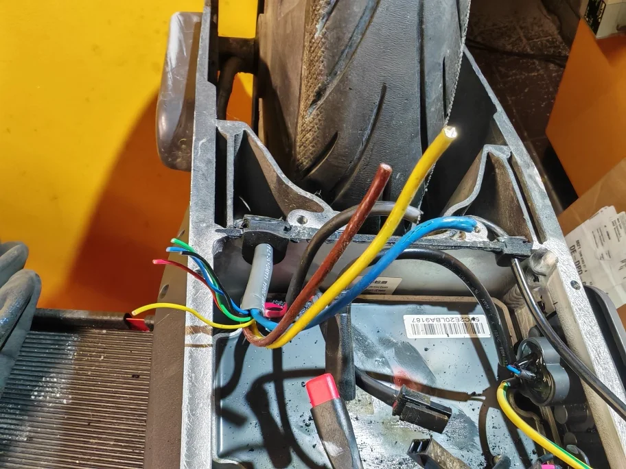

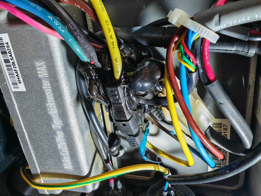

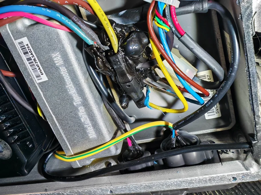

So da haben wir den Salat:poop:

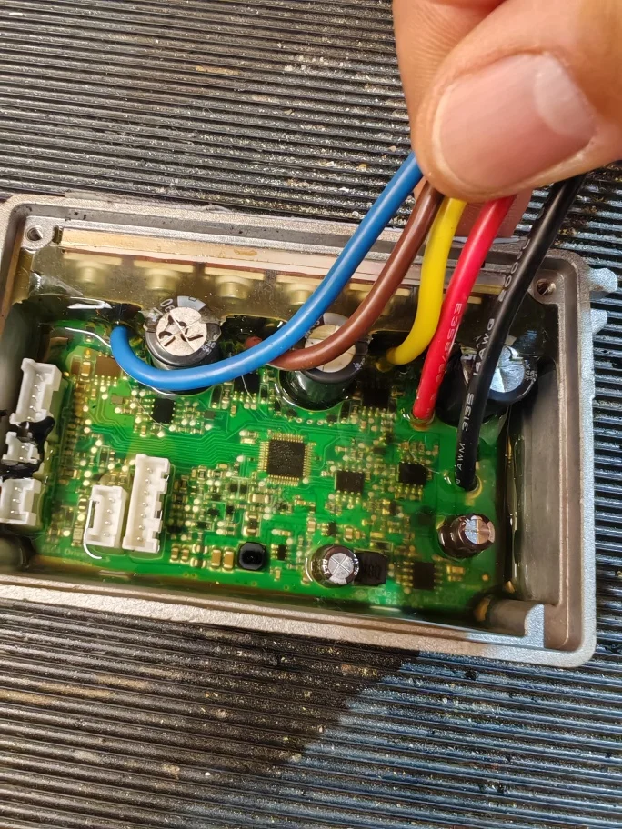

Ich denke, es würde Sinn machen einen neuen Controller und eventuell ein neues Rad zu bestellen.

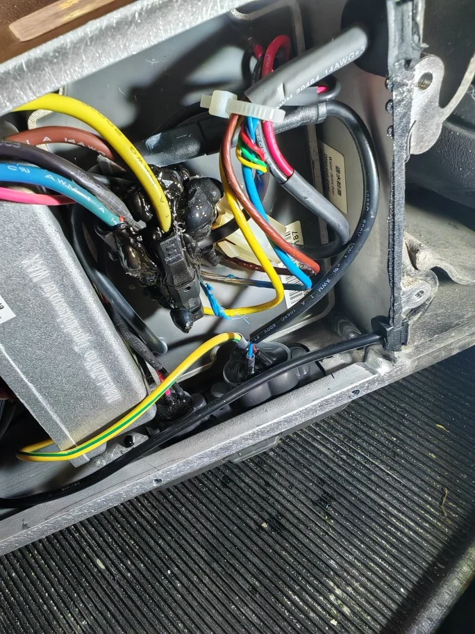

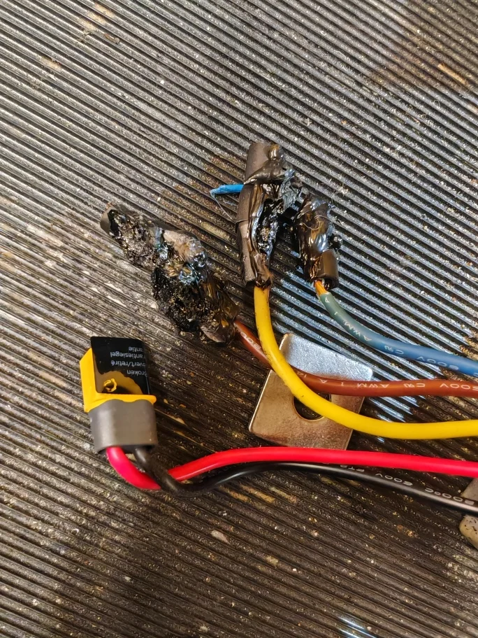

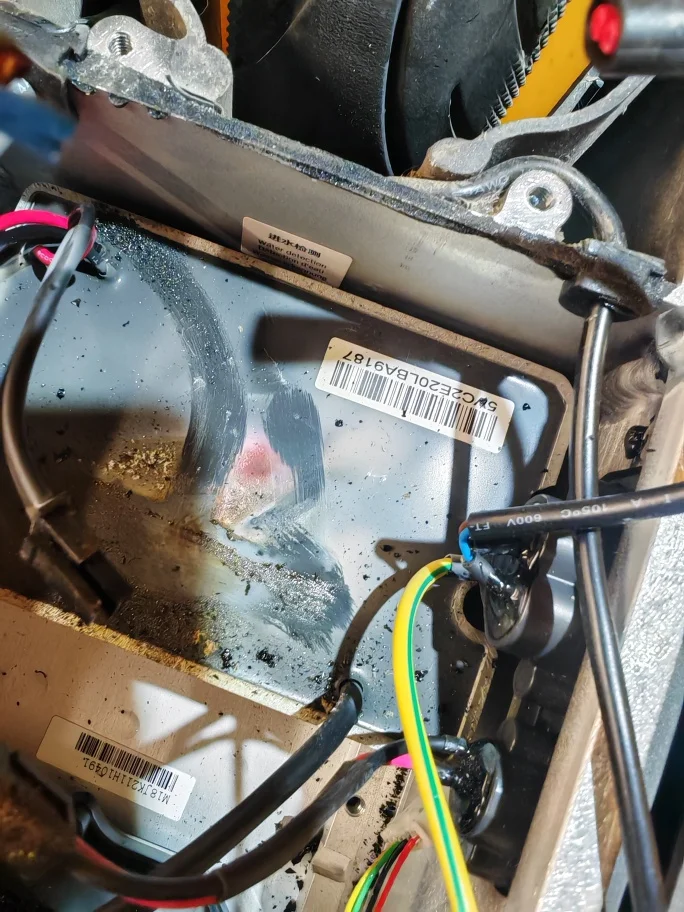

Die Kabel waren so verschmort, dass ich sie abtrennen musste.
Daher glaube ich das es vernünftig nur mit einem neuen Rad und Controller geht.
Ich möchte als Verbinder ja keine Wagos nehmen.
Ich denke auch nicht, dass es den Contoller gehimmelt hat.
Zuerst würde ich das folgende Steckersystem verbauen und dann damit erst einmal testen.
Hierfür kann dir die Amass MT-60 Stecker empfehlen.
Ein Stecker für alle drei Kabel und er ist noch klein genug, um durch die Öffnung im Rahmen zu passen.
Habe das System selbst in meinem G30D II im Einsatz.

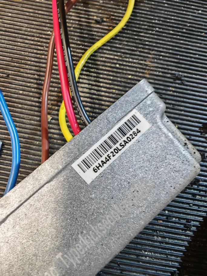

Ok dann bestelle ich mir mal den neuen Motor und hole den Controller aus dem Müll:devilish:
Vielen Dank schonmal ich werde berichten - ich denke ich werde noch Fragen haben ......
:cool:
Kann es sein, dass Du die Pointe immer noch nicht verstanden hast? Du sollst weder einen neuen Controller noch einen neuen Motor kaufen sondern lediglich ordentliche Stecker (und Buchsen) montieren! Mehr ist nicht zu tun!

Dann hast du trotzdem nichts kapiert. Ein anderer Motor bringt dir nicht viel.
  • Lachend
Reaktionen: GeoBot und zTAR
was bringt denn dann überhaupt was? Nur der Stealth Umbau?
Mach die Verschmolzen Kabel alle weg, Löte neue rein mit Schrumpfschlauch.
Da passiert dann nix mehr.
Probieren ob alles geht und dann hol dir ein 12V Zusatzakku und geh auf 48V, sollte genügen für deine Zwecke. Mehr Volt mehr Geschwindigkeit und Drehmoment. Der Motor kann das ab.
Stärkerer Motor lohnt sich nur mit anderem Controller. Evtl. kannst höchstens darüber nachdenken in ein 2.Gen. Motor zu Investieren, der bringt paar Km/h mehr und fällt bei der Entladung nicht so dramatisch. Hat allerdings bisschen weniger Drehmoment da andere KV.
