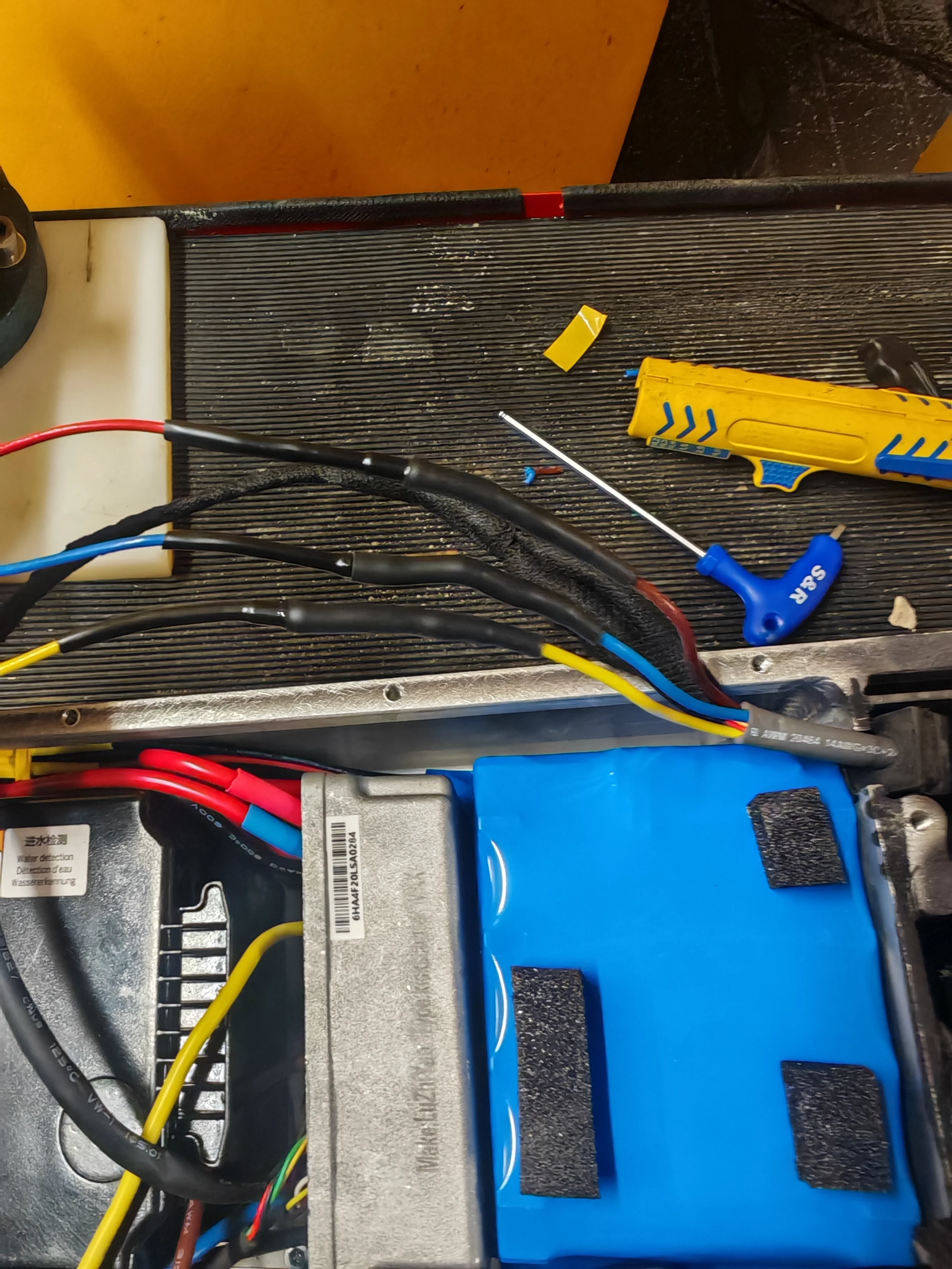

So da haben wir den Salat:poop:

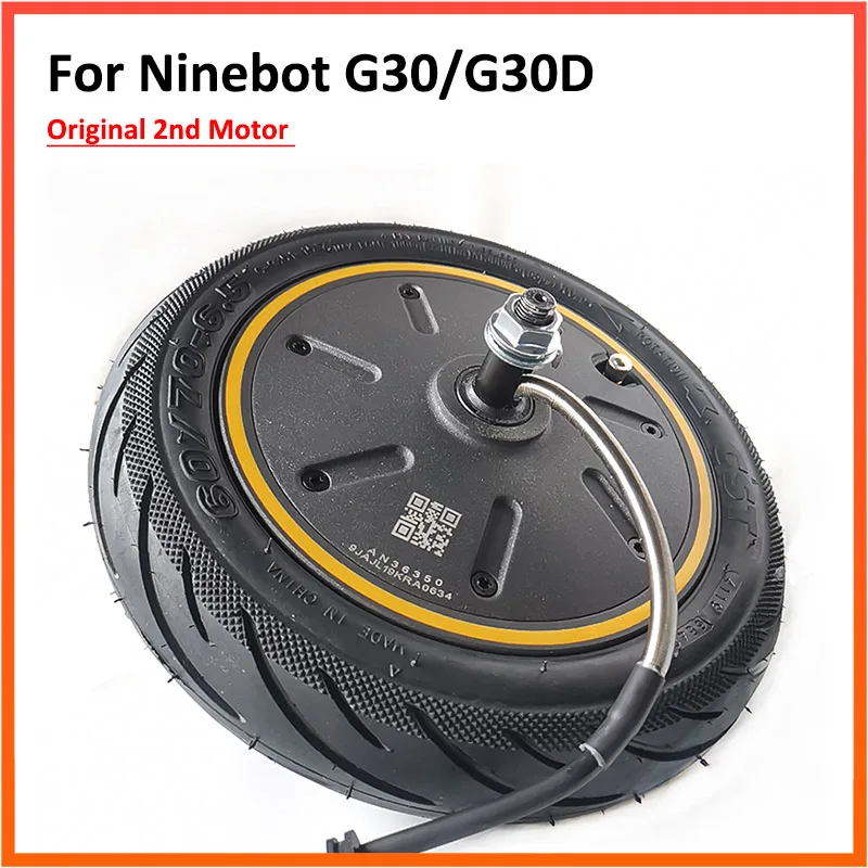

Ich denke, es würde Sinn machen einen neuen Controller und eventuell ein neues Rad zu bestellen.
Die Kabel waren so verschmort, dass ich sie abtrennen musste.
Daher glaube ich das es vernünftig nur mit einem neuen Rad und Controller geht.
Ich möchte als Verbinder ja keine Wagos nehmen.
Ich denke auch nicht, dass es den Contoller gehimmelt hat.

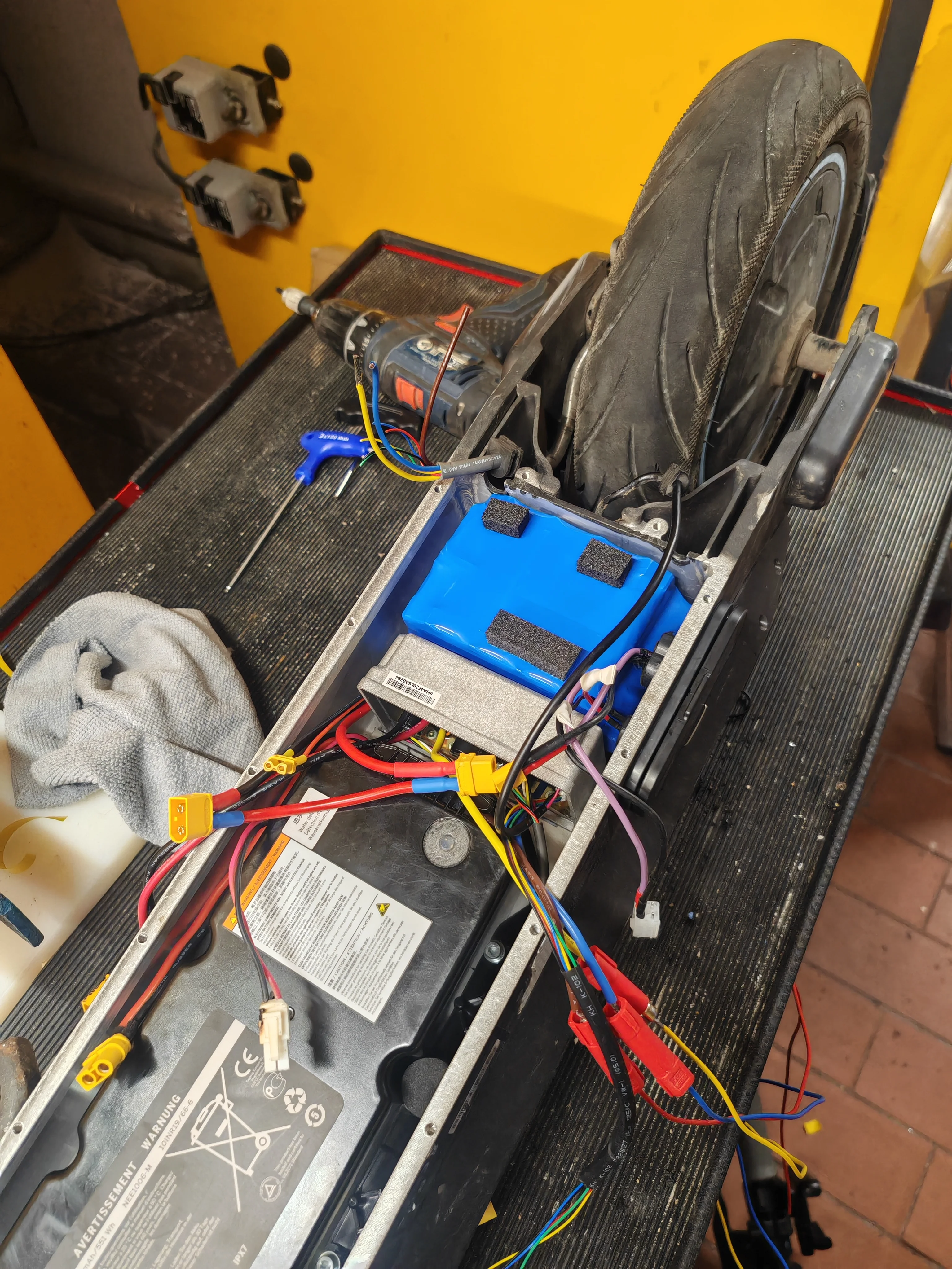

Zuerst würde ich das folgende Steckersystem verbauen und dann damit erst einmal testen.

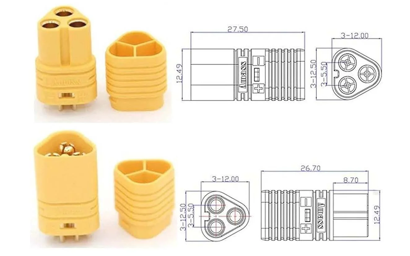

Hierfür kann dir die Amass MT-60 Stecker empfehlen.
Ein Stecker für alle drei Kabel und er ist noch klein genug, um durch die Öffnung im Rahmen zu passen.
Habe das System selbst in meinem G30D II im Einsatz.
