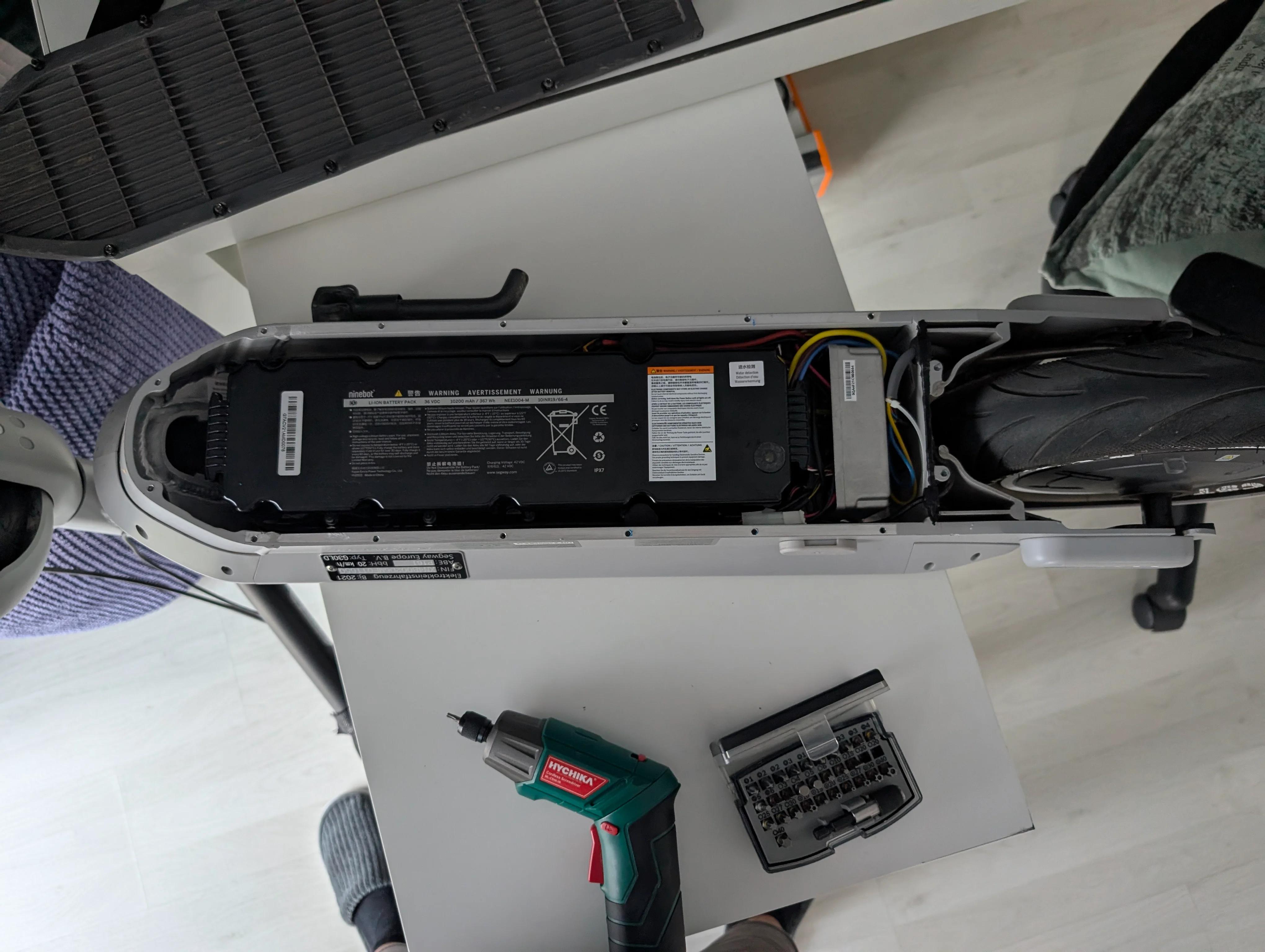

Hi, weiß jemand was in dem G30LD möglich wäre zwecks größerem Akku?
Gibt es vielleicht jemanden der an dem G30LD Mal was gemacht hat in der Richtung ? Leider finde ich nichts im Forum. Mich würde interessieren ob da sowas wie 16s oder 17s rein passt wenn man vielleicht noch die rails Weg fräst und die ganze Breite dazu noch ausnutzt. Was für Konfigurationen wären möglich, Vielleicht hat jemand eine Idee ?
LG Mick

in den G30L paßt der gleiche Akku wie beim G30 (selbst getauscht)
Es ist also mal prinzipiell alles möglich, was auch beim G30 geht.

Naja eben nicht wirklich. Da passt nicht das gleiche rein wie im G30. Ich würde nicht fragen wenn ich es genau wüsste. Das der g30 Akku passt ist mir klar. Ich wollte aber wissen ob das jemand schon gemacht hat was noch größeres rein oder ob jemand sagen kann was da Maximal geht. Man siehe der Controller ist ganz hinten es gibt kein internes Netzteil wie im G30. Wenn man am G30 das Internet Netzteil raus nimmt und den Controller nach hinten versetzt ist da weit aus mehr Platz als im LD. Da das nicht geht ist das schon ein Unterschied was den Platz betrifft.
Wenn man schon so genau Bescheid weiß, warum misst man dann nicht einfach den zur Verfügung stehenden Platz, macht z.b. ne Skizze und setzt sich mit einem Akkubauer aka michi_gecko michi_gecko in Verbindung - so würde ich das machen statt zu hoffen, dass jemand ebenfalls die Idee hatte, unnötig Geld in ein Sparmodell zu investieren. Der LD ist per se nicht wirklich oft verkauft worden und wenn, waren alle, die hier bisher im Forum aufgeschlagen sind, mit dem grossen G30-Akku zufrieden. Minimaler Aufwand und Kosten halt.
Ansonsten kannste auch als Anhaltspunkt nehmen, dass der Platz des Akkus mit 12S ausgereizt ist - was dann zusätzlich noch geht, kannst du selbst am besten abschätzen (ins Bodenfach gucken/messen) .

Der LD ist etwas kürzer wegen dem fehlenden internen Ladegerät?
Soweit ich mich erinnere, ist die Akku Box gleich groß, nur nicht voll bestückt?
Somit müsste mein retrofit Akku passen.
Um Unsicherzeiten zu vermeiden, kann ich gerne die Abmessungen oder evtl. eine Schablone zur Verfügung stellen.

Scheinbar muss man schon aufpassen was für Fragen man stellt, oder ob man überhaupt ne Frage stellt hier sind einige besser wisser unterwegs. Es hat keiner was am LD gemacht? Alles klar hat sich dann erledigt. Von wegen mit 12s ausgereizt. Man merkt schon ob jemand weiß was er sagt und Ahnung hat, oder eben nicht. Und ob der Scooter gut verkauft wurde oder nicht spielt hier absolut keine Rolle. Größer ist nicht immer besser es kommt auf die Person an die ihn fährt. Wäre ich 1,90 würde ich keinen ld fahren. Außerdem habe ich auch den normalen G30. Ich werde selbst schauen das ich in den LD einen 17s rein bekomme. Mit raus gefrästen rails könnte das vielleicht passen. Ich werde mich die Tage dran setzen.
Ein Akku besteht ja nicht nur als seriell geschalteten Zellen (also z.B. 10S wie beim G30-Akku), sondern auch noch aus parallelen Strängen dieser Seriell verdrahteten Zellen (also z.B. 6P wie beim G30-Akku). Und wenn der Platz für z.B. 96 Zellen reicht, musst Du bzw. der von Dir beauftragte Akkubauer entscheiden wie Du diese Zellen auf S und P aufteilst. Je mehr S, desto schneller kannst Du sein, je mehr P desto mehr Kraft hast Du.
Von daher war Deine Frage also vollkommen falsch formuliert, denn selbst im originalen Akkugehäuse lässt sich ein 60S1P-Akku realisieren, ober eben ein 30S2P, oder ein 15S4P, ein 12S5P, ein 10S6P usw. ;)
Vermutlich wolltest Du wissen wie viele Zellen im Akkuraum des G30L verbaut werden können, und diese Frage wurde wohl mit dem bereits verlinkten Beitrag geklärt. Was Du nun mit dieser Information machst bzw. welche auf- bzw. Einteilung Du für Dich als günstig befindest, musst Du schon selbst wissen.
Spricht ja nichts dagegen und wenn du ein paar Bilder machst und deine Erfahrungen hier postest, profitiert das ganze Forum davon - und wenn der nächste dann fragt, fällt die Antwort dann auch ganz anders aus 👍

Wenn Du doch ohnedies über einen "regulären" G30 verfügst, warum willst Du dann ausgerechnet an der kürzeren Version herumbasteln?
Ich werde selbst schauen ob ich in den G30L einen 17S rein bekomme.
Natürlich bekommst Du in den G30L einen 17SxP-Akku rein. Es geht ja ausschließlich um die Klärung der parallelen Stränge. 17S3P passen selbst ins originale Akkugehäuse, sind aber nicht gerade prickelnd. Ohne originales Akkugehäuse geht ja deutlich mehr; zumindest ein 17S5P. Damit lässt sich schon etwas mehr machen, aber eine nette Reichweite ist damit nur bei "Schleichfahrt" drinnen, für die man allerdings keinen 17S-Akku benötigt.
Und die 17S fährst du dann mit dem originalen ESC? Oder was ist da angedacht?
Warum 17? 16S ist deutlich geläufiger und die Ladegeräte usw. viel billiger - bzw. überhaupt verfügbar.
17S mit 21700er oder 18650 Zellen?
6 Zellen nebeneinander passen mit 21700er nur mit 3D gedruckten Zellenhalter. Ob mit oder ohne Rails ist egal, Spacer wirst du immer brauchen.
