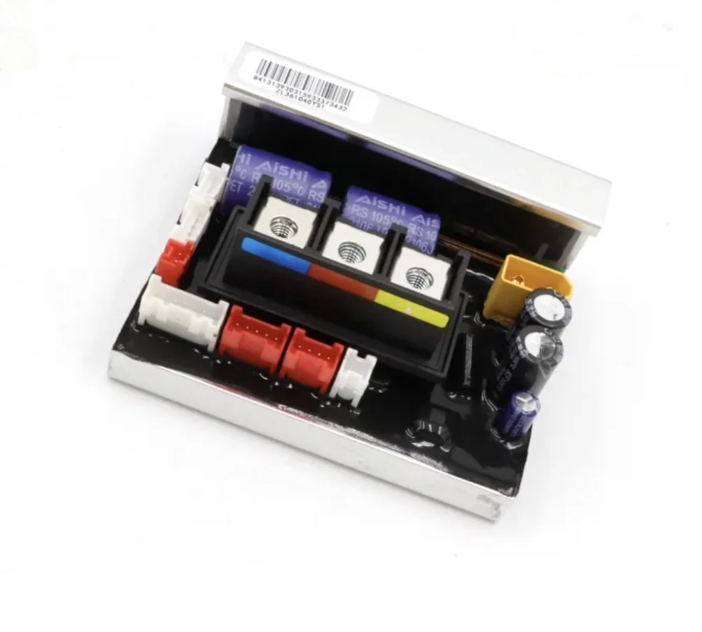

Hat schon jemand Erfahrungen mit den aktuell in China angebotenen Globalcontrollern?
Optisch und haptisch weichen die etwas von den bisher angebotenen und original verbauten aus dem vergangenen Jahr ab.
Handelt es sich evtl. um Clone wie zuvor auch beim G30?

Dieser günstige Controller macht den Anschein, ein Clone-ESC zu sein.
Diese sind in der Regel nicht flashbar wie ein Original-ESC. Hast du diesen Controllertyp bereits erfolgreich per ST-LINK geflasht? Das war die eigentliche Frage.

Ich hab an den Controllern im Vergleich zum Original keinen Unterschied feststellen können. Bin mir jetzt aber nicht sicher ob es die EU oder International Controller waren. Es war auf jeden fall ein schieberegler für die geschwindigkeit schon ohne flashen verfügbar. was für mich entscheidend war ist das nach dem flashen mit shu noch kein custom akku funktioniert hat. aber daran wird ja gearbeitet und updates sollen ja danach dann auch per bluetooth funktionieren. ich hab bei meinm g2 jedenfalls noch den g30 controller drin gelassen weil ich ein 40ah custom akku drin hab. ja auf der verpackung stand die controller id drauf. dann waren es wohl eu controller. aber mein händler des vertrauens in deutschland hat beide sorten da, auch er meint er sieht sowohl in funktion als auch im aussehen kein unterschied. ich hatte zwischendurch 7 stück da, die ich für den händler "repariert" habe also in den ursprungszustand zurück versetzt habe, weil viele den eingebaut haben, mit der serienummer umgestaltung nicht zurecht kamen und den dann wieder zurück geschickt haben. manche davon waren noch auf den account des benutzers registriert und bricked. die mussten gann geflasht werden (die durfte ich dann behalten) und funktionierten dann wieder. anhand der nummer auf der verpackung habe ich dann den ursprungszustand wiederhergestellt. die nummer klebte glaube auch aufm controller. mehr kann ich dazu nicht sagen. nächste woche habe ich wieder 4 stück da, da könnte ich mir die mal genauer anshauen..
Ich schon. Der Alurahmen hat eine andere Struktur. Der mutmaßliche clone ist auch etwas leichter als die bisherigen Controller. Und der Schalter fehlt.
Ich stelle nachher mal Bilder zum Vergleich ein.
Reaktionen: DMC-12
aber mit beide sorten meinte er wohl die erste charge von controllern, das waren gleube US/International-Controller. dann kamen die EU Controller, und bei beiden sorten war kein unterschied zu sehen. diese nicht originalen clone müssen ziemlich neu sein, von den kam mir noch keiner in die finger..
