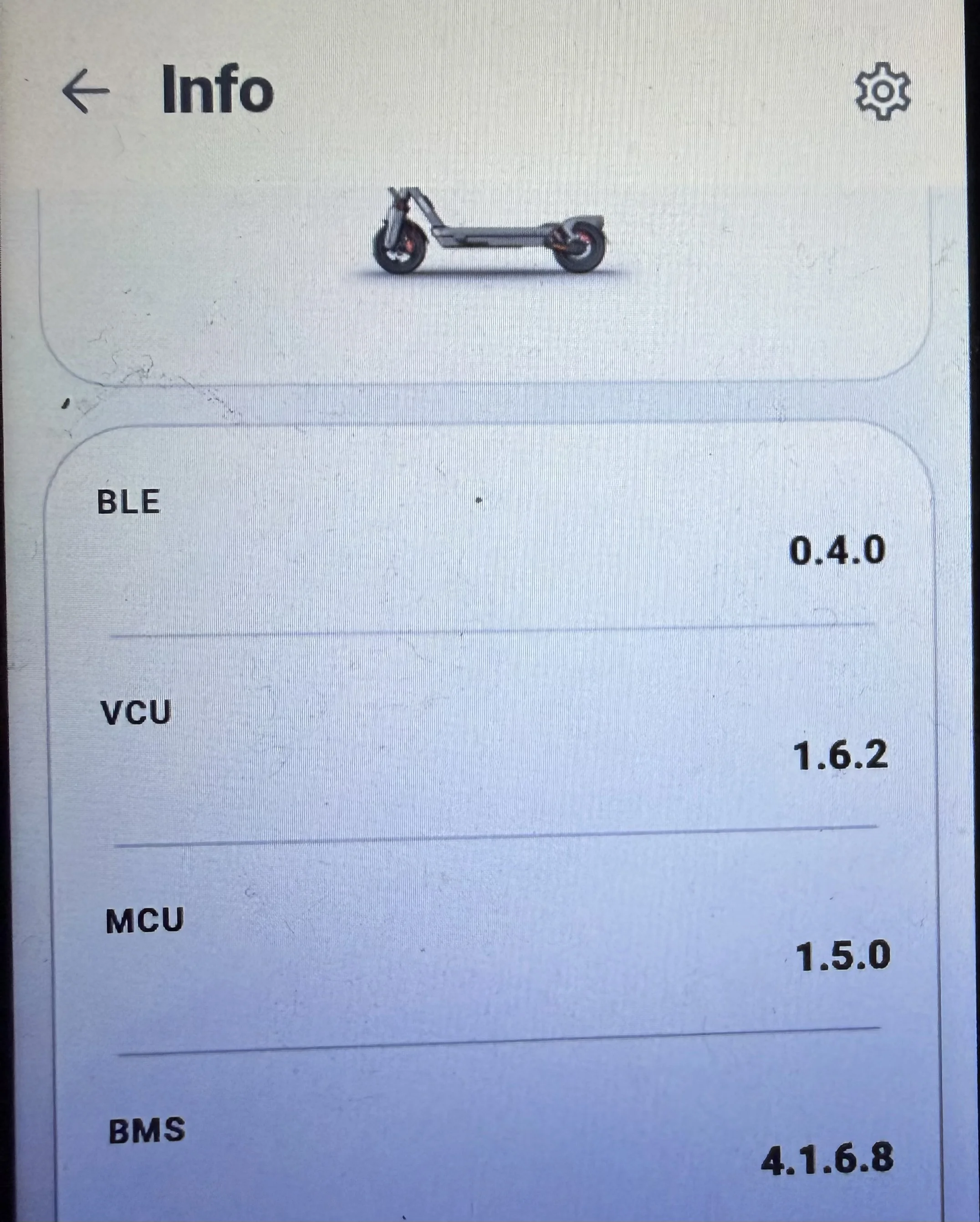

Moin,
hoffe mir kann hier geholfen werden ich und werde nicht direkt gesteinigt von euch :)
hab vor jahren mal meinen G30 mit SHU "getunt", hab mir nun den Max G3 gekauft und würde jetzt auch gerne den Tempomat ect aktivieren.
Ich habe die Region auf US Standart gewechselt per SHU und würde den Scooter jetzt aber gerne noch Flashen muss ich da was beachten oder wäre es vieleicht besser das ganze Per Lizenzcode machen vieleicht kann mir der ein oder andere die vor und Nachteile von SHU/Lizenzcode erklären.
Ich hatte mal nach einer Videoerklärung gesucht wie ich das ganze mit dem Max G3 und SHU machen kann finde aber leider nichts dazu
Ich bedanke mich schonmal für eure Hilfe und wünsche einen schönen tag.
lg

das habe ich schon gemacht, finde aber keine Einstellungen für den tempomat zb. würde auch gerne Profile anlegen wie bei meinem G30 Normal/Schnell ect.
Das SHU ermöglicht beim G3, einen passenden Softwarestand vorausgesetzt, zwar den Regionswechsel, doch der hat nichts mit der SHFW zu tun!
Wenn man nun in der Originalfirmware die darin hinterlegte Region auf z.B. US ändert, kann man natürlich auch all jene Einstellungen nutzen, die für diese Region in der Originalfirmware vorgesehen / möglich sind (wie z.B. den Zerostart und Tempomat zu aktivieren, die Höchstgeschwindigkeit einzustellen usw.). Allerdings hat man dann natürlich das Dilemma mit dem Rücklichtverhalten beim Bremsen, und es gibt keine Profile (wie das der eine oder andere von der SHFW gewohnt ist).
Die Einstellungen sind alle in der SHU App möglich (tools) nachdem du die Region auf US umgestellt hast.
ja habs gesehen danke was mir aber leider fehlt sind die Profile, Panic Button gibts bei SHU nicht oder?
"Allerdings hat man dann natürlich das Dilemma mit dem Rücklichtverhalten beim Bremsen, und es gibt keine Profile (wie das der eine oder andere von der SHFW gewohnt ist)."
E email.filtering glaub das Problem hab ich nicht das Rücklicht wird nur heller wenn ich bremse und flackert nicht
lg
Wird das SHU nur zum Regionswechsel genutzt, wird ja lediglich das Präfix der Seriennummer geändert, aber die Originalfirmware selbst nicht weiter angefasst. Daher kann es ohne SHFW (die es ja nicht für jedes Modell gibt) am Controller auch keine Profile, Panic-Button usw. geben, weil derartiges in der Originalfirmware ja nicht vorgesehen ist.
