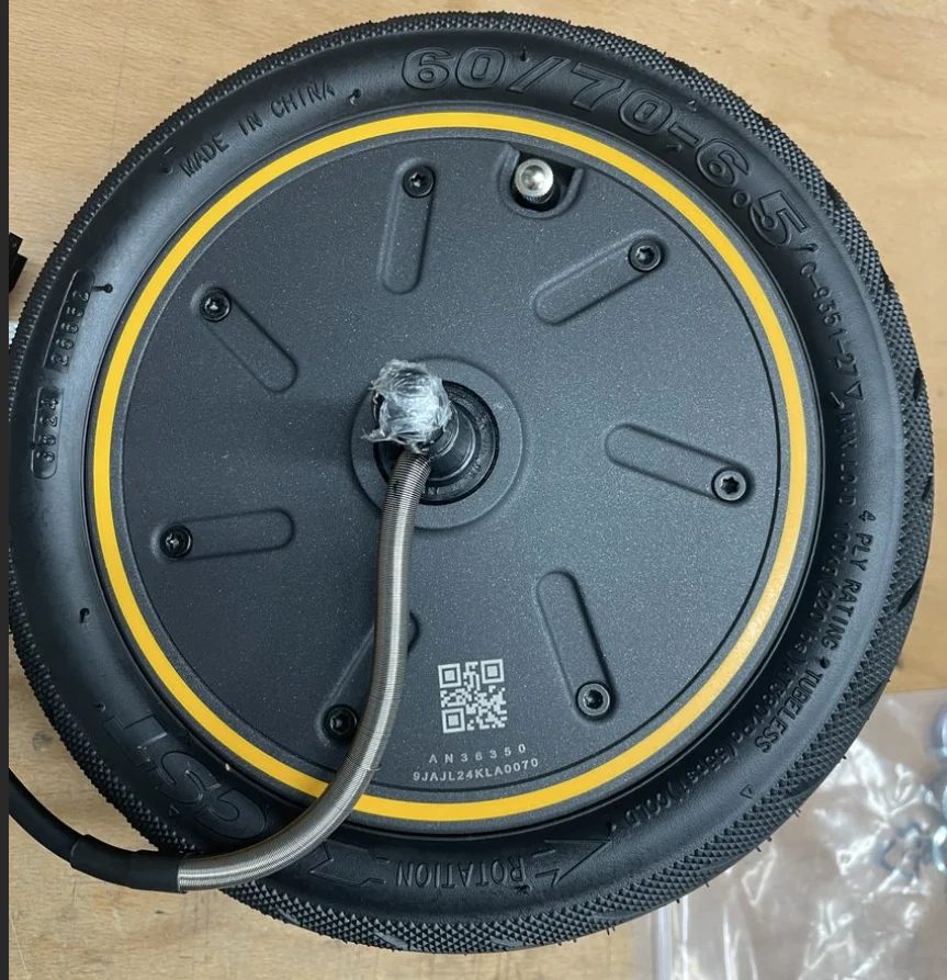

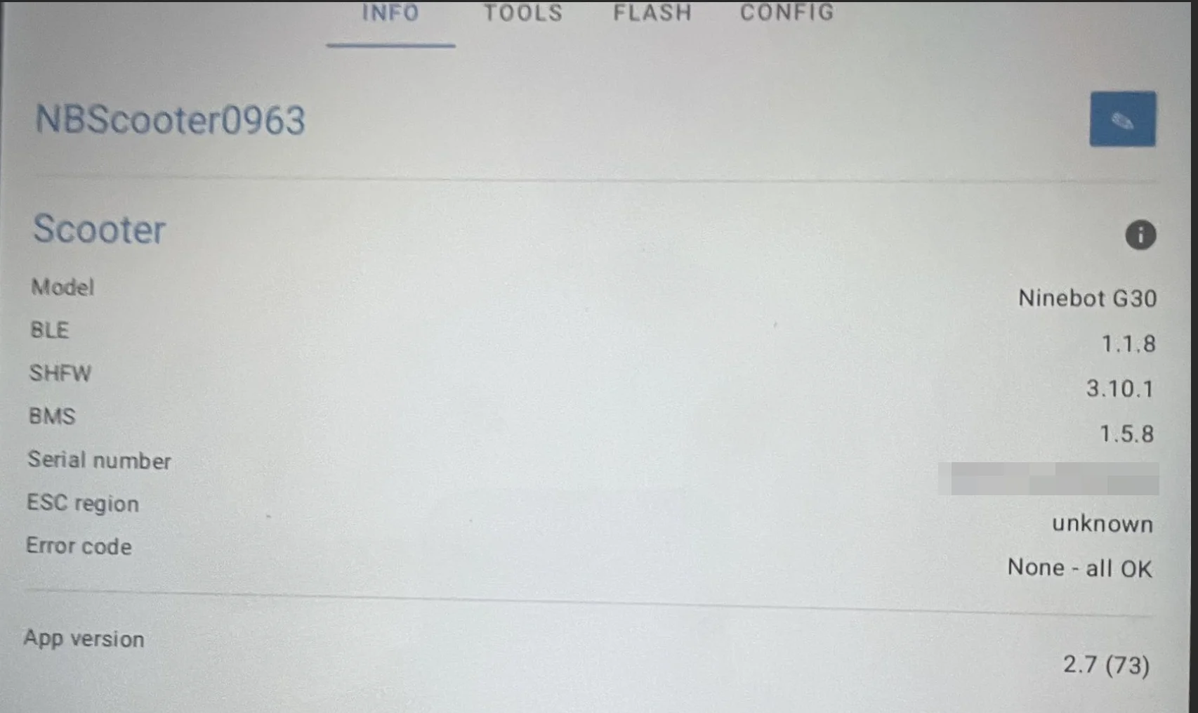

Mein E-scooter während der fährt fängt an zu piepen und gibt kein gas mehr nach paar sekunden macht er dass wieder genau so wenn er piept kann ich kein gas geben und nicht mal mit Elektronische bremsen funktioniert, während der piept zeigt er mir das bild an
keine Ahnung. Was Du noch probieren kannst: Alle Kabel und Stecker prüfen ob evtl losgerüttelt. Kabel Steckverbindung im Lenkrohr trennen, prüfen und fest zusammenstecken. Ebenso unten Deck auf, Akku mal 15 Minuten komplett trennen, wenn Akku ab Ein/Aus Knopf mal 10 Sekunden gedrückt halten. Kabel und Stecker unten am Akku, BMS und Controller prüfen. Danach wieder alles zusammenstecken und schauen.
