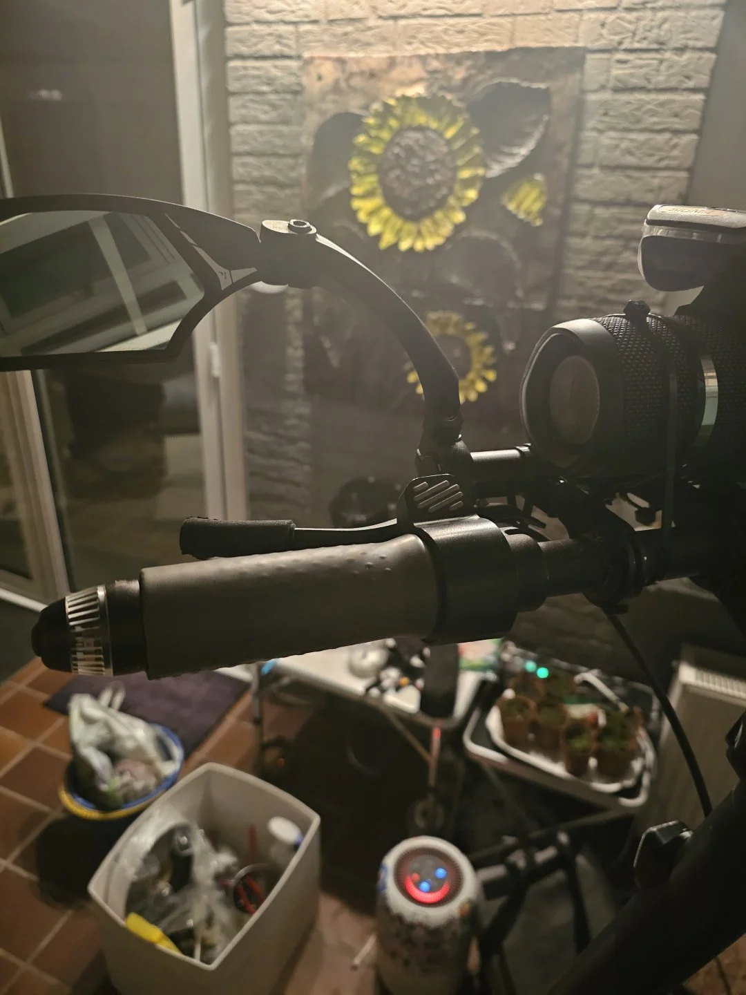

Hmm ich habe meine Bremse ganz anders eingestellt, ca 1,5 Jahre an den Werten herum getüftelt und nun meiner Meinung nach ein Perfektes Ergebnis.
Zusätzlich habe ich eine Gasdrossel als Bremsdrossel verbaut mit der ich rein elektrisch bremsen kann.
Ich selber bevorzuge mindestbremsstrom 1A, dann brems der roller wirklich minimalst wenn man das gas los lässt.
die Bremsstromaufbauzeit habe ich auf das Minimum herab gesetzt. Den Maximalstrom auf Maximum.
Breaking leaver habe ich so justiert das die Bremsdrossel sich an fühlt wie ein Servo. das erste leichte bewegen verstärkt die Bremsung nur minimal, ab einem gewissen Punkt setzt die Maximale Bremsstärke ein.

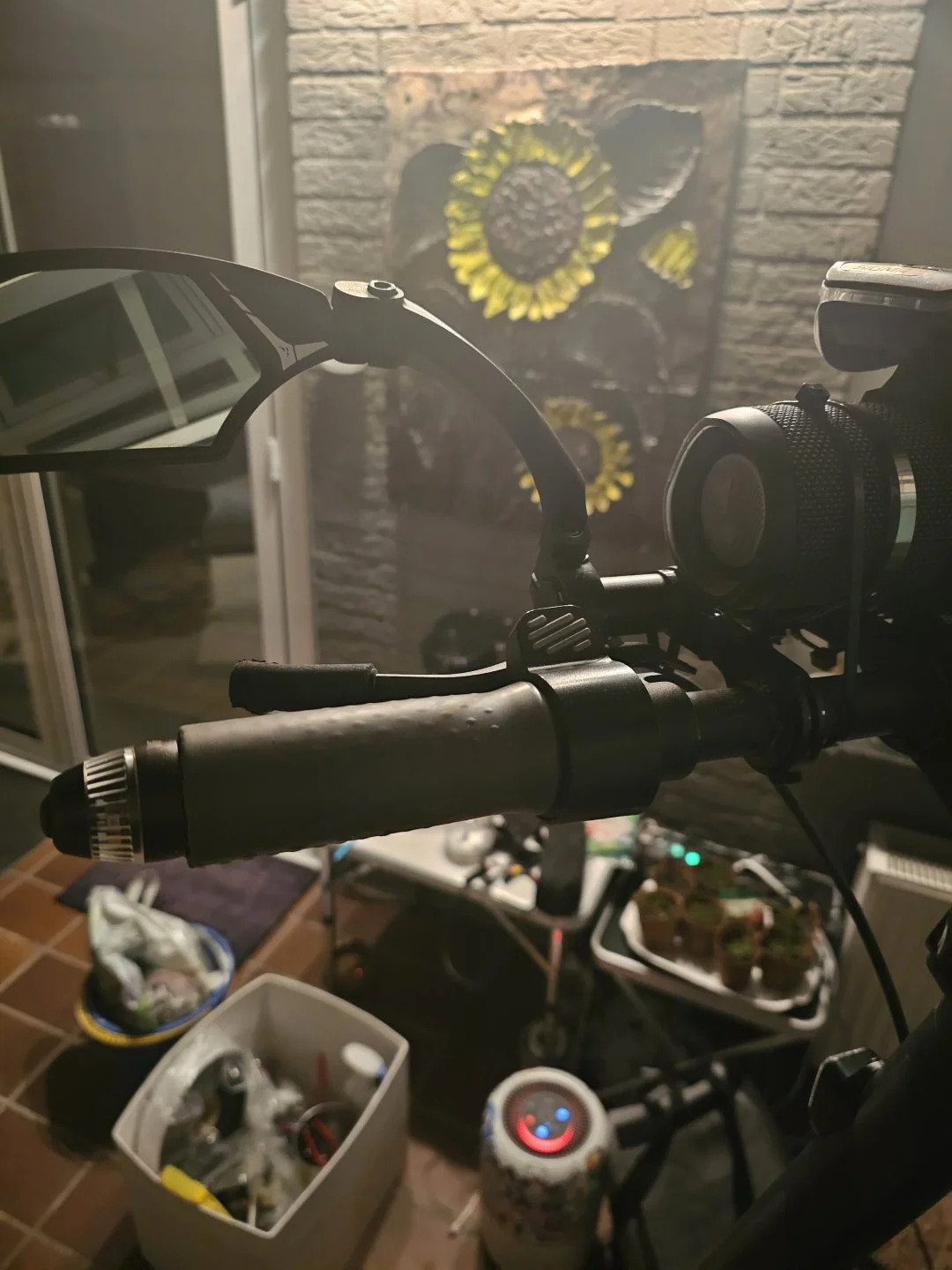

Kannst du deinen Bremshebel bis an den Lenkgriff heran ziehen? Wenn ja, dann würde ich die Vorderbremse als zu schwach eingestellt betrachten.
