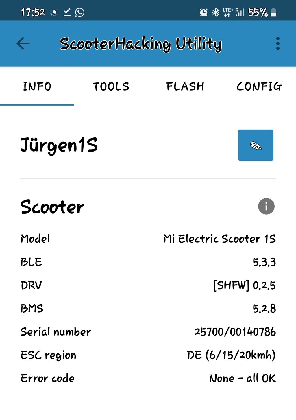

ich bin ein absoluter Frischling was flashen/tuning usw angeht.Dennoch habe ich es geschafft ,nach tagelangem Lesen hier im Forum meinen 7 Tage alten Xiaomi 1S mit einer SHFW zu flashen 😊 und direkt 2 Profile angelegt [ standart/sport ] und es funktioniert auch sogar 😱 dank euch 👍
