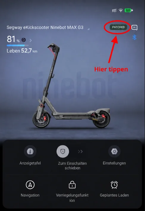

Da mich der Update-Zwang der originalen Ninebot-App genervt hat, habe ich mir die App kurzerhand gepatcht :D
Der Roller lässt sich jetzt ohne erzwungenes Update koppeln. Firmware-Updates über die App sind komplett deaktiviert. Außerdem habe ich eine automatische Bestätigung der regelmäßigen Reifendruck-Wartungserinnerung eingebaut – falls euch die schon wieder nervt :D
Dazu sind die G3-Einstellmöglichkeiten aus SHU direkt in die Ninebot-App integriert, ohne Flashfunktion. Alles erreichbar über den PATCHED-Button in der Geräteansicht, mit einem eigenen Menü.

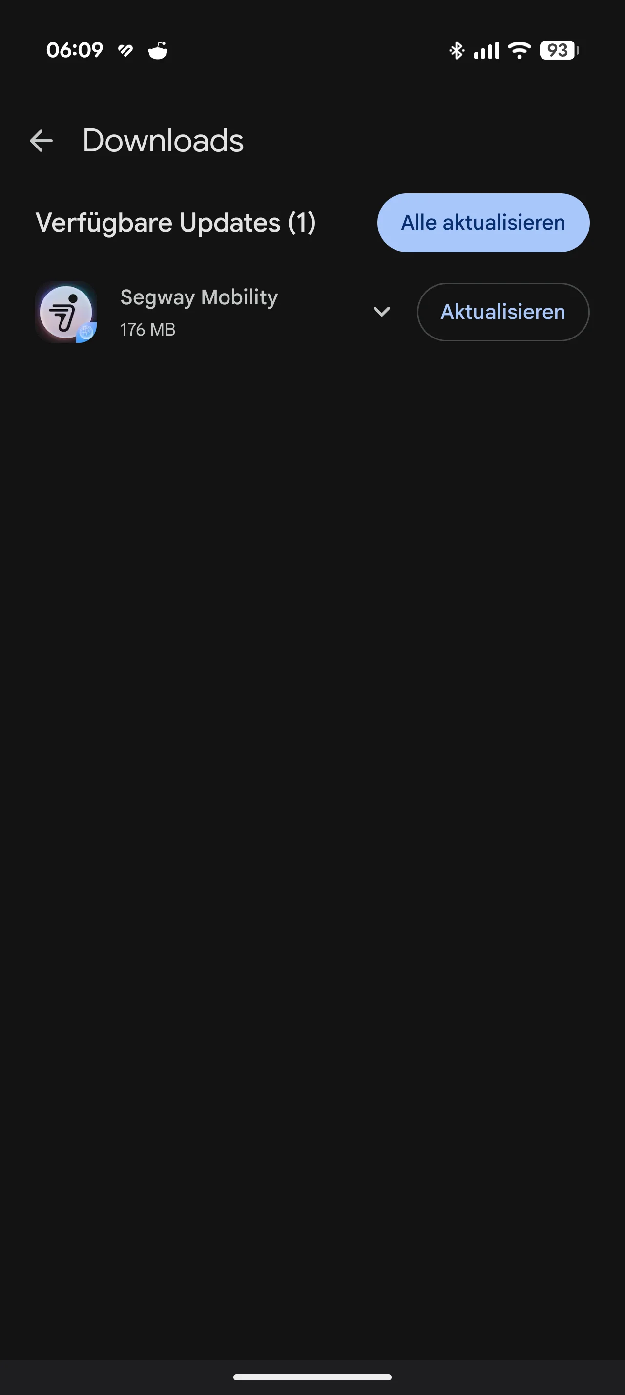

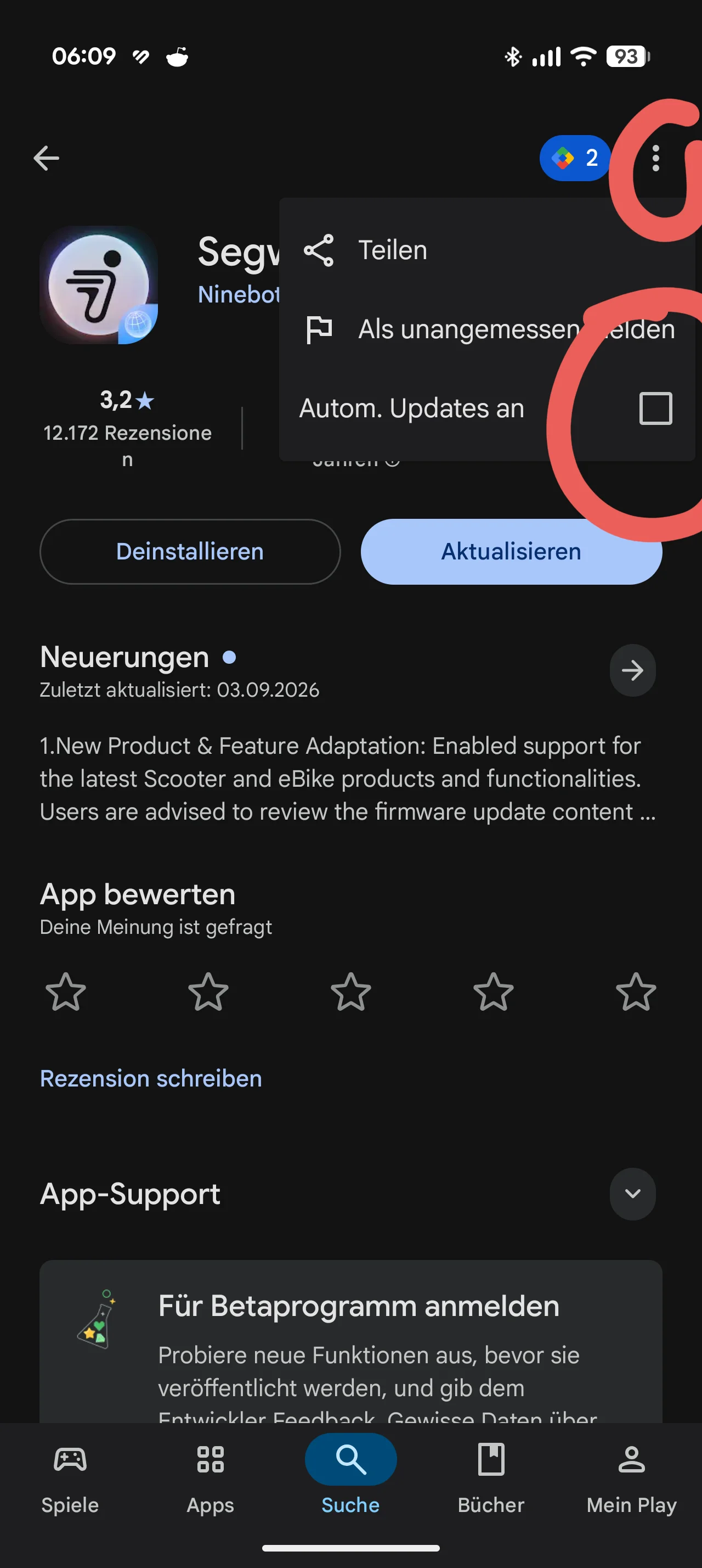

Man sollte im Play Store die automatischen Updates dafür deaktivieren. Natürlich möchte der Play Store die App aktualisieren 😂.
