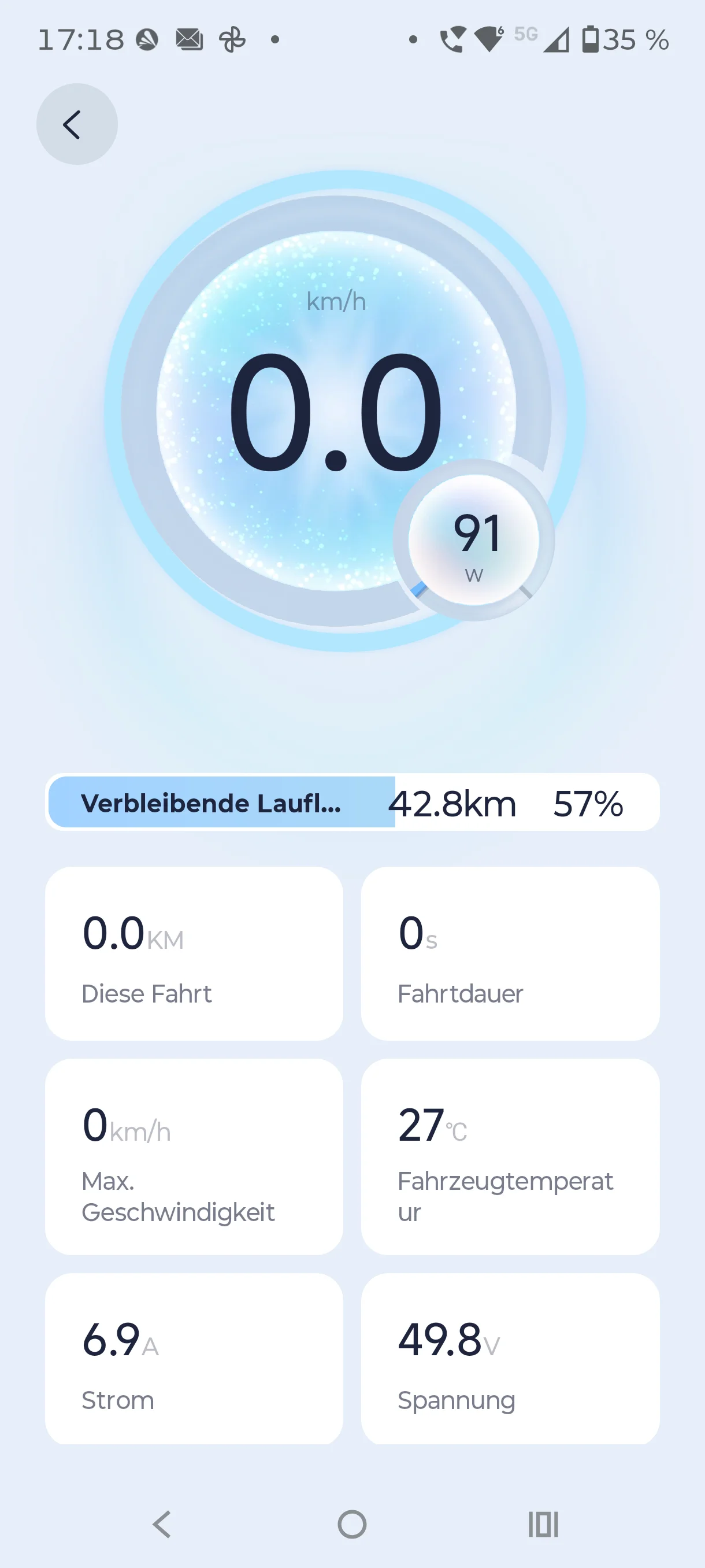

Das Bild zeigt die Anzeigetafel der Segway-App in der obig geschilderten Situation. Durch das interne Ladegerät wird nur mit 91W geladen, der meiste Ladestrom kommt vom externen Akku, Totaler Mist! Anstatt die volle Ladeleistung des Ladegeräte auszunutzen wird es gedrosselt. Ninebot, setzen Sechs!
Der externe Akku wird in der Anzeigetafel der App nicht angezeigt, auf dem Display des Rollers schon. Man kann sich aber sehr wohl die Daten des externen Akkus in der App anzeigen lassen (Ladezustand, Anzahl der Vollladunden und Tiefenentladungen, etc). Interessant in diesem Zusammenhang: 0 Vollladungen werden angezeigt, obwohl ich den Akku gestern zu 100% aufgeladen habe, dafür aber zwei Tiefenentladungen bei einem unbenutzen Akku. Und mal wieder Sechs, setzen.
Die berechnete Reichweite bezieht sich nur auf auf den internen Akku. Die war ohne Externen bei 80% Ladung 60km und ist es auch mit angeschlossenem Externen. Ich habe alle Updates auf dem Roller und es gibt aktuell auch kein Update für die App.
... und noch ein Klopps: der Ladestrom des externen Akkus wird in der App nicht angezeigt, nur die Ladeleistung, ausser man lässt sich die Informationen zum Akku direkt anzeigen. Auch nicht so schön ist, dass das Ladegerät kurz vor Erreichen des Endladezustandes immer wieder aus und wieder angeht.
Was auch nicht so prickelnd ist, dass immer erst der externe Akku vollständig entladen wird und dann erst der interne Akku angezapft wird. Trägt auch nicht gerade zur Verlängerung der Lebenszeit des externen Akkus bei.
It's not a bug, it's a feature! Ein Werksreset (Bremse + Gas + Einschaltknopf) hat auch nichts gebracht, die angezeigte Reichweite ist immer noch bei 60km / 80%.
Aber wenigstens komme ich jetzt weiter und die angezeigten 60km sind jetzt mal möglich. Ein Reichweitentest steht noch aus.
