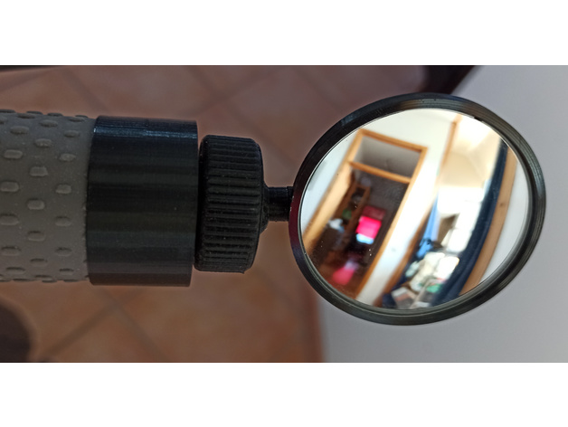

Wenn man jemanden mit einem 3D-Drucker kennt, kann man sich die entsprechenden (Verlängerungs)Adapter auch drucken. Ich denke man, dass die auch noch das Gewicht der Rückspiegel tragen werden.
Darf man bei dieser Gelegenheit auch gleich fragen, wie Du die Griffe angezogen (bekommen) hast?

Danke für die Tipps. Wusste nicht, das es für sowas Adapter gibt :D
Adapter sehen zwar gut aus, aber diese werden nur durch die Handgriffe aus Gummi festgehalten, (da ist die Frage von E email.filtering schon berechtigt).
Da wäre evtl gleich eine Überlegung, die Handgriffe durch andere bessere auszutauschen, die man dann zusätzlich verschrauben kann.

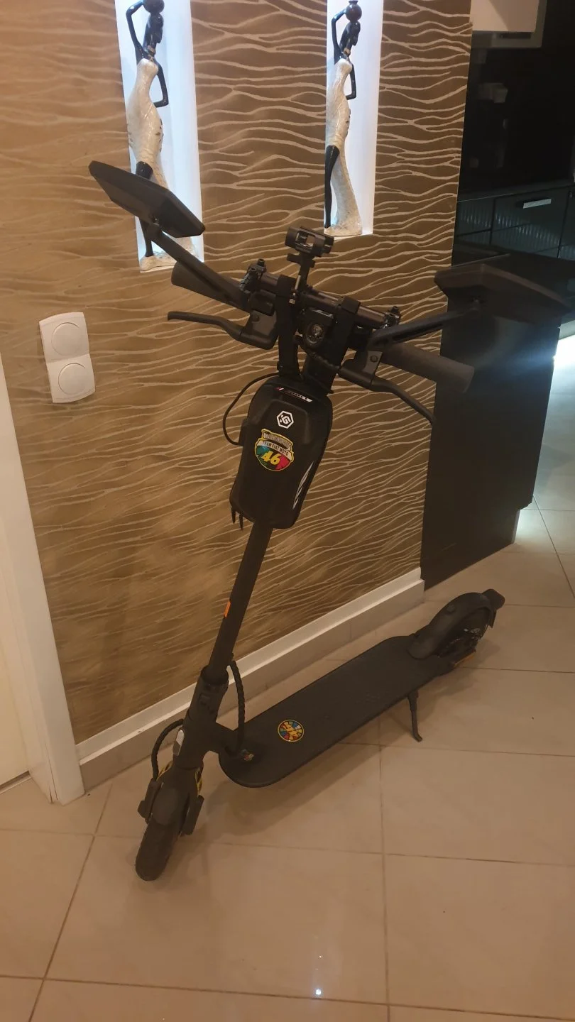

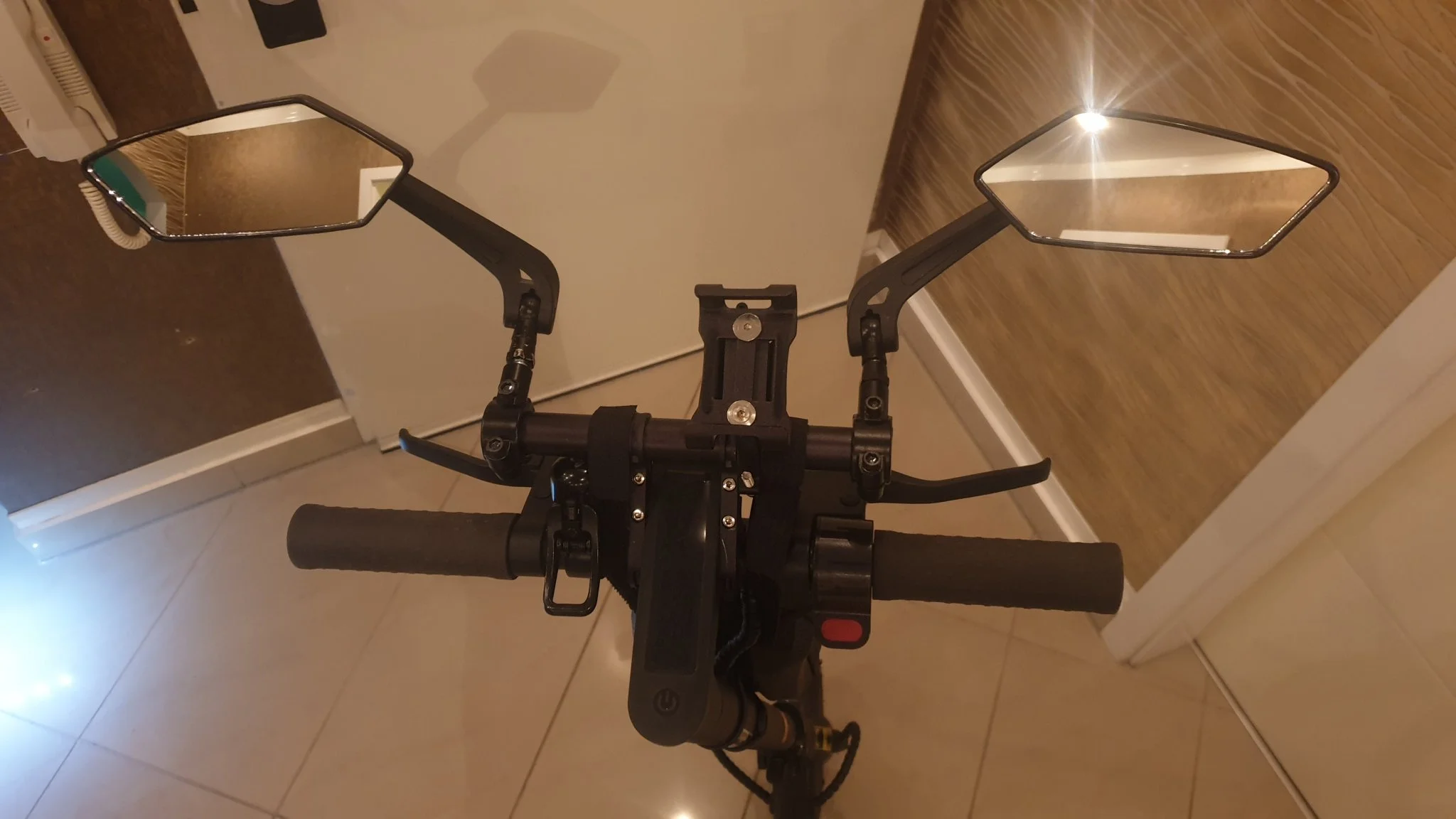

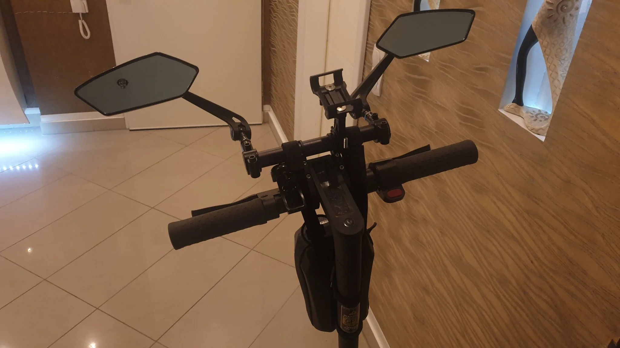

jetzt muss ich halt auch mal ein paar Fotos von meinen Rückspiegeln posten...
-Zusatzlenker montiert, 2 Spiegel vom M-Wave montiert.

Danke Heiko, aa macht so ein Lenker Extender direkt mehr Sinn.
Ich werde es wahrscheinlich genau so regeln.
Man hätte ja noch etwas Platz für anderes Gedöns ;)
Handyhalterung kommt auch noch in ein Paar Tagen.

Heiko S. Heiko S. ist Dein Lenker Extender innen drin hohl und hat ein Durchmesser von mehr als 16mm?
Möchte nicht schon wieder extra neue Spiegel bestellen (meine sind für Innendurchmesser zw. 16-22mm ausgelegt)
  • Ah und bist Du mit der Verarbeitung zufrieden?
  • Wackeln Deine Spiegel oder sind die gut fest?
  • Seitlich gibt es eine Plastikkappe, die man abnehmen kann?

Aussendurchmesser ist 22,2mm, Material ist nicht besonders Dick, Innendurchmesser auf jeden Fall aber mehr als 16mm, schätze Mal so min.20,5mm.
Seitliche Plastikkappe geht ab, Innen komplett Hohl.
Verarbeitung ist gut, nur vielleicht neue gute Schrauben verwenden, die Chinadinger waren sehr weich.
Wackelt nur minimal.
Bei der Montage an den Original Lenker musst du etwas Basteln, die Mitgelieferten Unterlegplastikringe waren nix.
Hab einfach von den Originalen Griffen ein Stück abgeschnitten.😊
