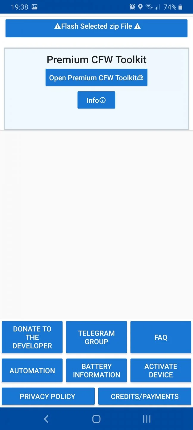

XiaoFlasher und m365tools verbinden sich brav, jedoch finde ich keine Option, dass die den Roller aktivieren können.
In der XiaoFlasher App unten auf den Button [ ACTIVATE DEVICE ] tippen!
