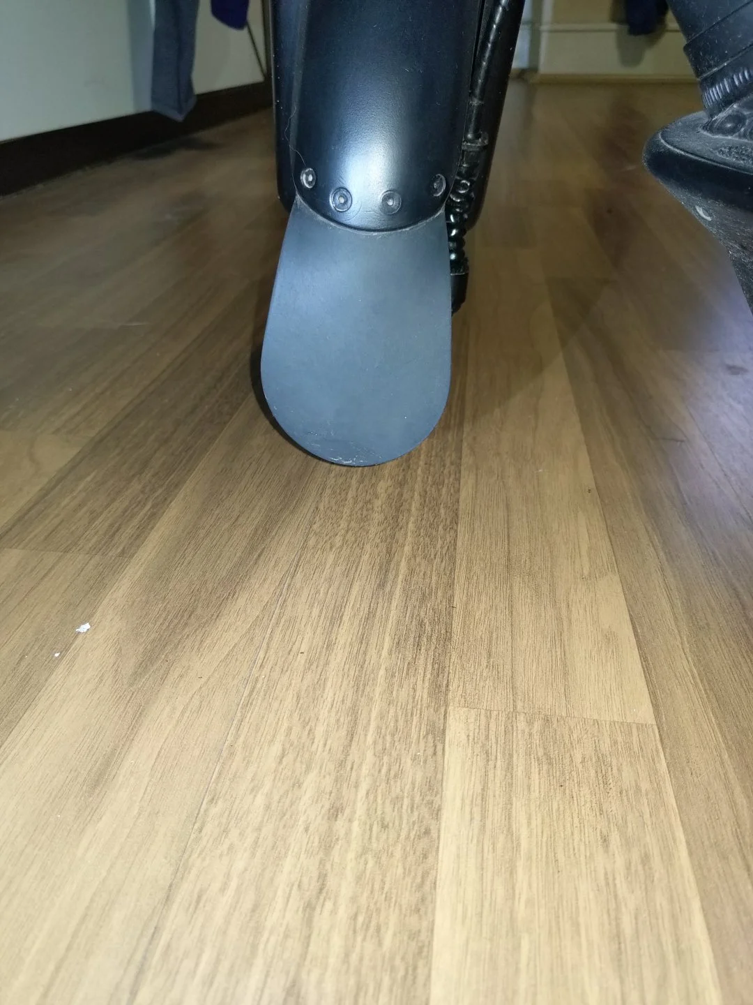

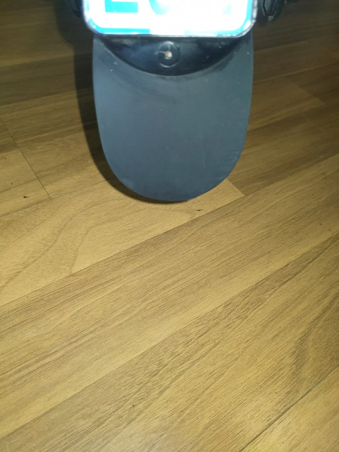

Hy,
Von der "Stange" wirst du da nix kriegen, hab auch lange gesucht und nix gefunden.🤷
Letztendlich hab ich mir die Schmutzfänger (Vorne und Hinten) selbst gebastelt aus einer ca.3mm starken, in der Mitte mit Gewebe verstärkten Gummimatte.
Die zu kaufenden waren mir persönlich auch viel zu kurz und nicht wirklich schön.
Mit den Reflektoren könntest du zb. aus dem 3D Druck Bereich etwas passendes Herstellen, wobei das so Tief an der Fahrbahn nicht wirklich gut sichtbar ist.
