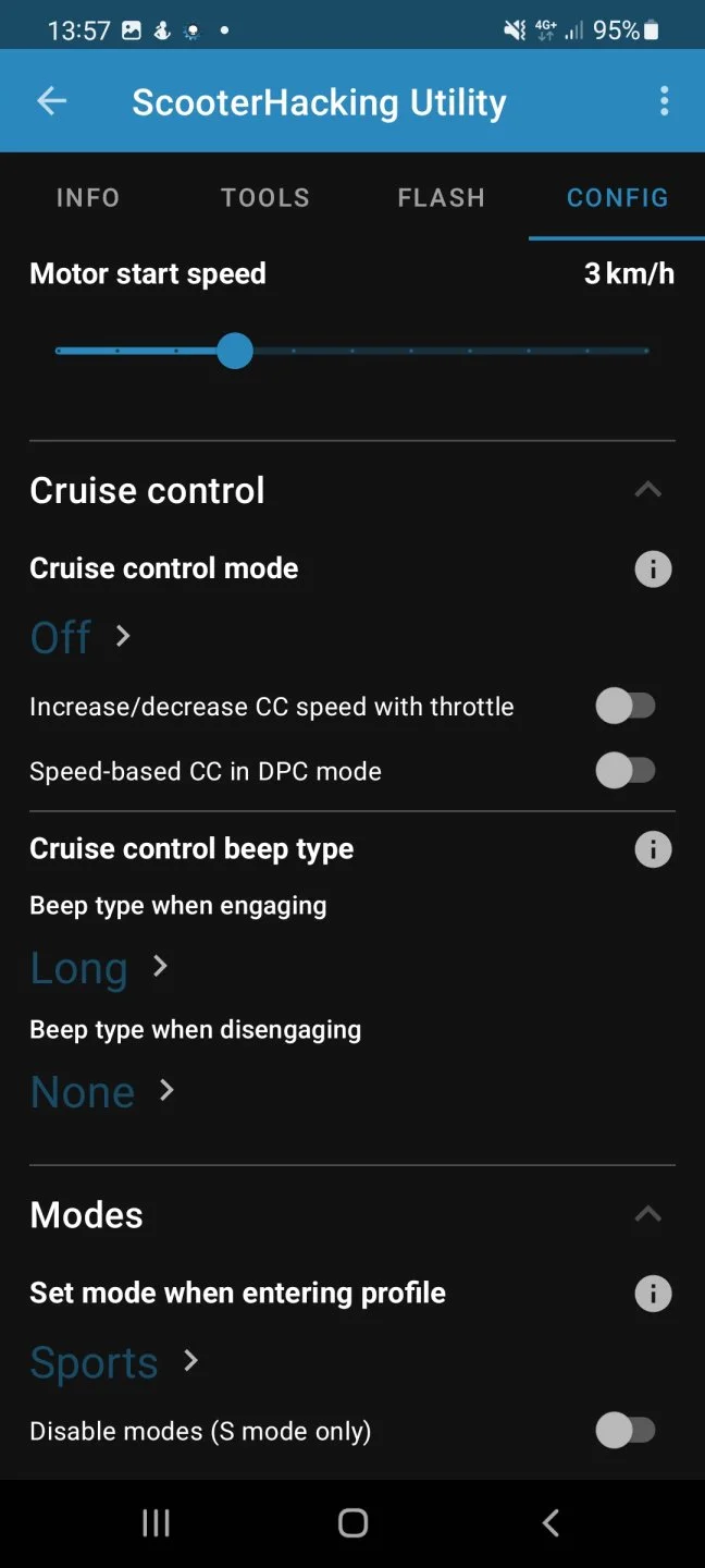

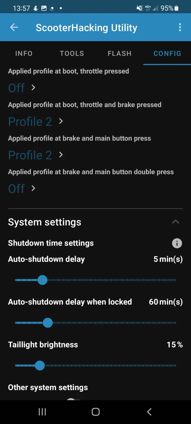

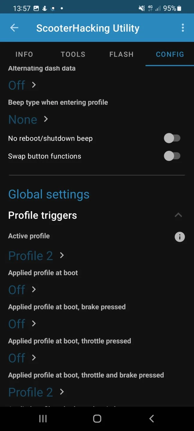

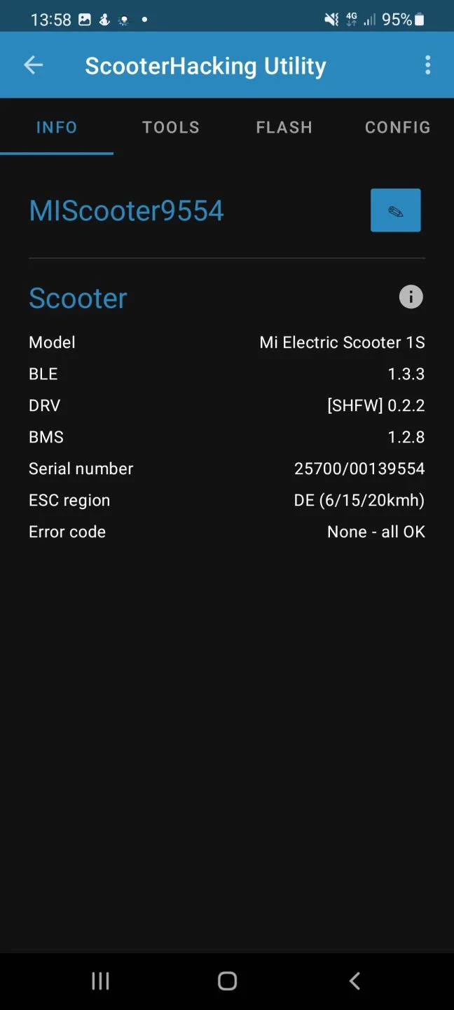

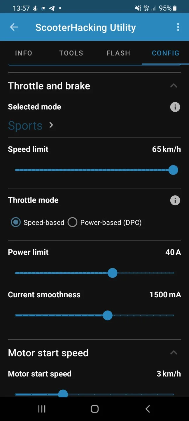

Hallo zusammen ich benutze auch die App SHU und hab mir auch alles eingestellt. Nur komme ich nicht auf die 30kmh sondern nur maximal 20 bis 22 kmh? Woran kann das liegen? Akku 100%

Und wo sind deine Profileinstellungen? Speed Limit auf OFF! Das ist nur ein Begrenzer, kein Anheber. ;)

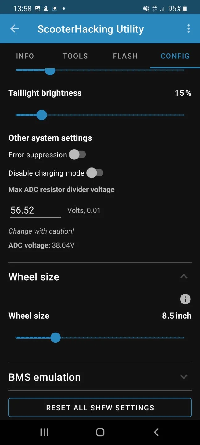

Weil ich das gerade bei dir sah, ist die VOLT Zahl 56,52 die richtige, zeigt meiner auch an, wollte dazu mal eine Meinung, sollte man diese verändern, ich frage weil mein G30D 2 ja auf weniger eingestellt ist . Lieben Dank. Margaux
