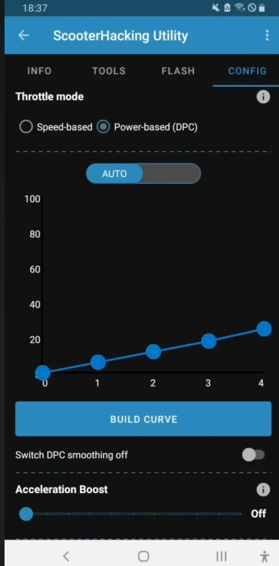

Habe nun Scooter Hacking utility bei meinen f2 pro d eingerichtet und jetzt ist es so, dass wenn ich vom Stand aus (also ab 3kmh) Gas gebe, der Roller so stark beschleunigt, dass man nach hinten kippt.
Erst ab ca. 10-15kmh kann man voll durchdrücken.
Hab accerleration boost und PWM sowie Field weakening aus.
Hat da jemand Ahnung, wie man einen softeren Start hinbekommt?
Sorry vorweg!

kleiner hint:
in der shu lässt sich eine beschleunigungskurve einstellen. wattgenau auf den pep den mensch braucht, solange es der akku halt hergibt...

Meinst du diese hier? Habe Max. Power von 25A und bin in diesem Power Based Modus. Kann ich hier diese Kurve einstellen oder muss ich in den Speed-Based Modus?
exakt. drück das "auto" weg. manuell is a bisserl fizzelig, aber gold wert. werte notieren, für den fall, dass dus wieder brauchst.

Einfacher ist es meiner Ansicht nach den "build curve" zu nutzen und den Regler für "quadratic" recht weit hoch zu drehen, damit lässt sich schön sanft anfahren.
Vollgas bleibt aber Vollgas, das macht halt wenig Sinn den Hebel einfach durchzudrücken.
