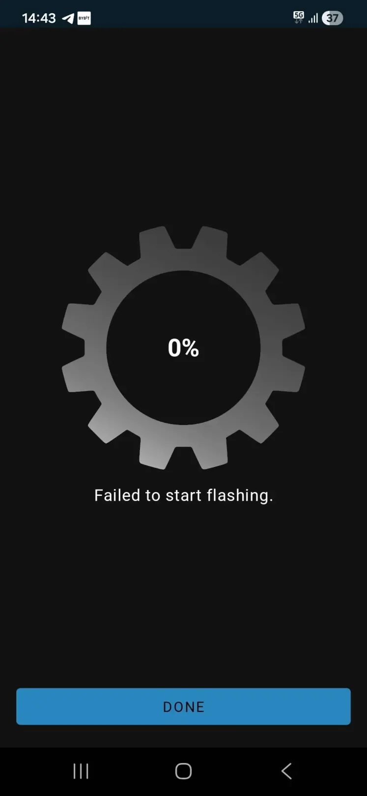

Hallo, kann mir jemand helfen?
Ich habe einen ZT3 Pro DE.
Er wurde kürzlich über die offizielle App auf die neueste Firmware-Version aktualisiert.
Wenn ich versuche, ihn mit SHU zu flashen, erhalte ich nur diese Fehlermeldung:
Gibt es eine Möglichkeit, ihn zu entsperren?
PS: Ich weiß, dass man in Deutschland ein VPN benötigt, aber ich bin nicht in Deutschland, sondern in Tschechien und habe in letzter Zeit mehrere x3-Scooter problemlos geflasht. Es ist das erste Mal, dass SHU bei einem x3-Scooter nicht funktioniert.
Gibt es eine Lösung?
Du kannst nicht mehr eine REPO FW mit der SEGWAY App flashen. SChau mal in den Discord von SHU. Dort ist ein weg beschrieben!
Vielen Dank für die Antwort. Könnten Sie bitte genauer erläutern, welche alternative Lösung Sie meinen?
Ich bin Mitglied der SHU-Discord-Community und habe dort dieselbe Frage gestellt, aber leider keine eindeutige Antwort erhalten.
Mir wurde lediglich ST-Link empfohlen, aber ich befürchte, dass die ZT3Scripts-v3-App (die vor über einem Jahr entwickelt wurde) neuere Firmware-Versionen der offiziellen Software nicht mehr unterstützt. Diese basiert darauf, die Firmware vom Scooter herunterzuladen, die Datei dann auf dem Computer zu patchen, um den Regionscode zu ändern, und anschließend die modifizierte Firmware neu zu installieren.
