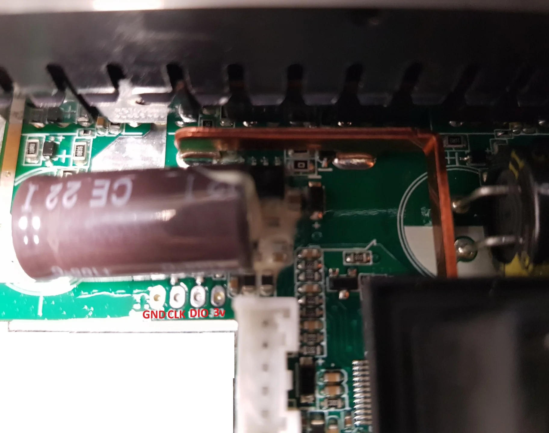

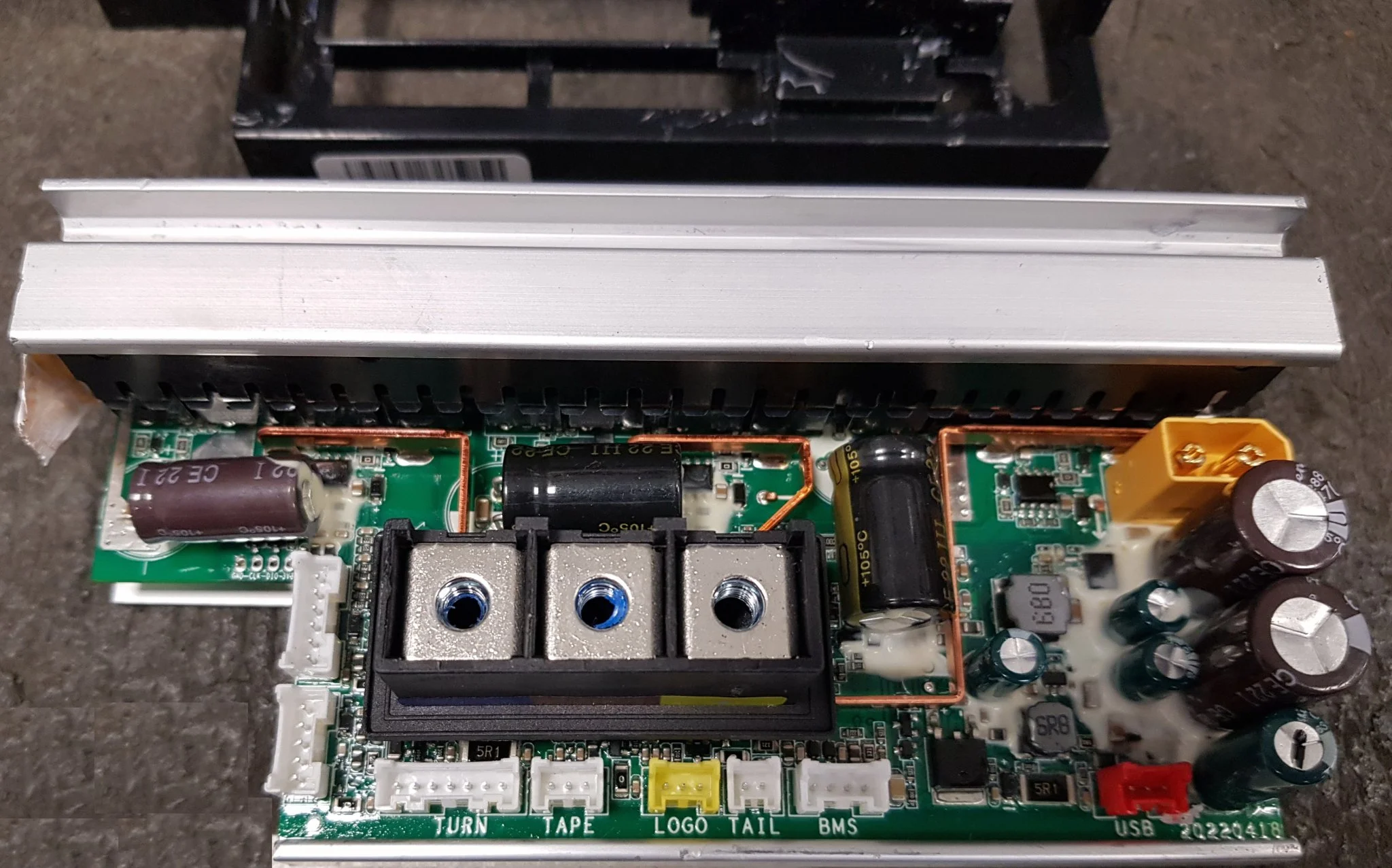

Heute habe ich einen F65D zerlegt. Akku (Bauform und Werte sind gleich), Ladegerät und Controller ist genau das selbe wie bei einem P65D. Nur der unterschied bei dem Controller das es eine afschrieft hat" für F65 " und FW 1.0.1.0 hat. Motorkabel und Lichtkabel ist bei beiden gleich verlegt.
Controller hat genau so ST-Chip, auch die Anzahl und belegung von den Steckern ist gleich.

Das ist ja interessant was hast du als nächstes vor?
Hast du die Möglichkeit ihn schneller zu machen?
Ja das ist die große Preisfrage, klappt es trotz ST-Chip und fehlender DRV für SHU und anderen Dashboard/Bluetooth Modul ihn irgendwann schneller zu machen😝😁
