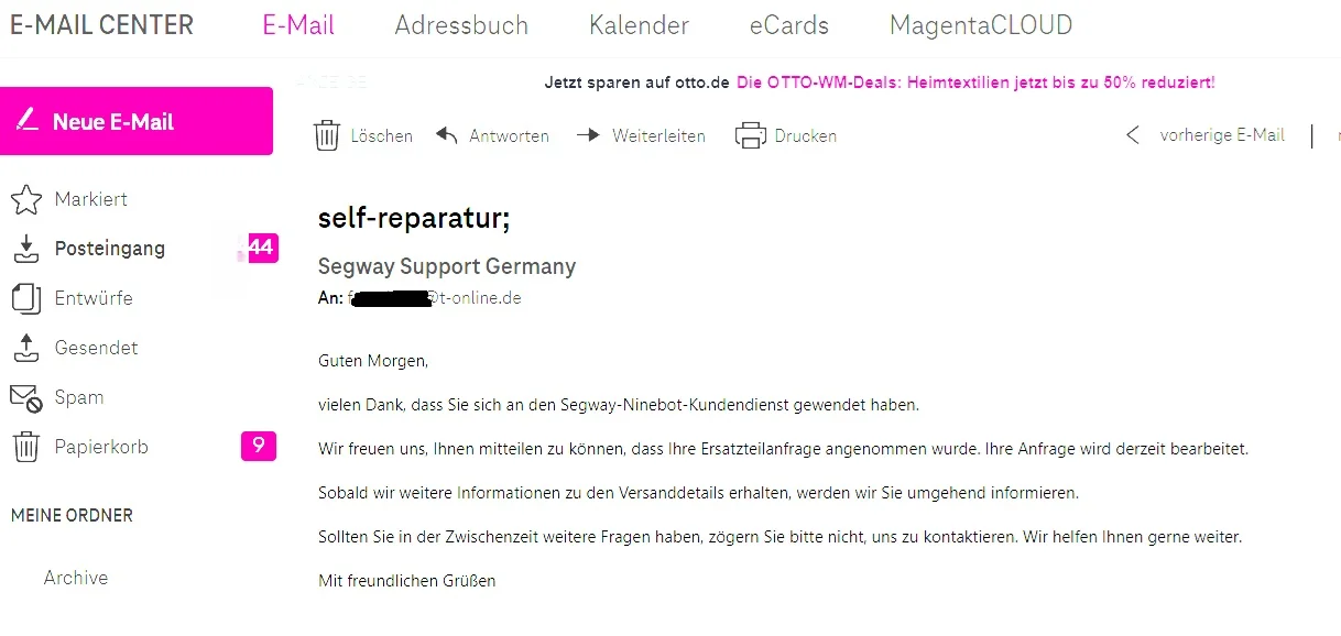

Ich habe am Samstag einen Ninebot Max G3 D geliefert bekommen und bei der Montage festgestellt, das sich eine der 4 Schrauben zur Befestigung des Lenkers nicht anziehen läst, weil das Gewinde im Lenkkopf defekt ist.
Gestern habe ich mich per Chat an den Support gewendet und habe heute die Antwort bekommen, das mir ein neuer Lenkkopf als Ersatzteil zugesendet wird.
Diesen kann ich leicht selbst auswechseln und dies ist einfacher als den Ninebot zur Reperatur zu schicken.

Gestern abgeschickt und wird, laut Sendungverfolgung, schon heute zugestellt.
Folgende Artikel wurden versendet
MengeBezeichnungEinzelpreis
1xC5206 - "BB0700020100 Lenksäulenkopf AM60B MAX G3"0,00 €
6xC111968 - "CA0202102000 Schraube&Unterlegscheibe-M6x16-Innensechskantkopf"0,00 €
Diese Sendung ist versandkostenfrei.
Der Gesamtbetrag lautet0,00 €
Alle Preise inklusive gesetzlich gültiger Mehrwertsteuer
