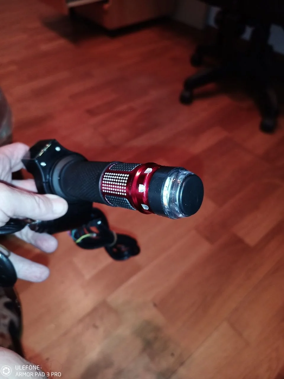

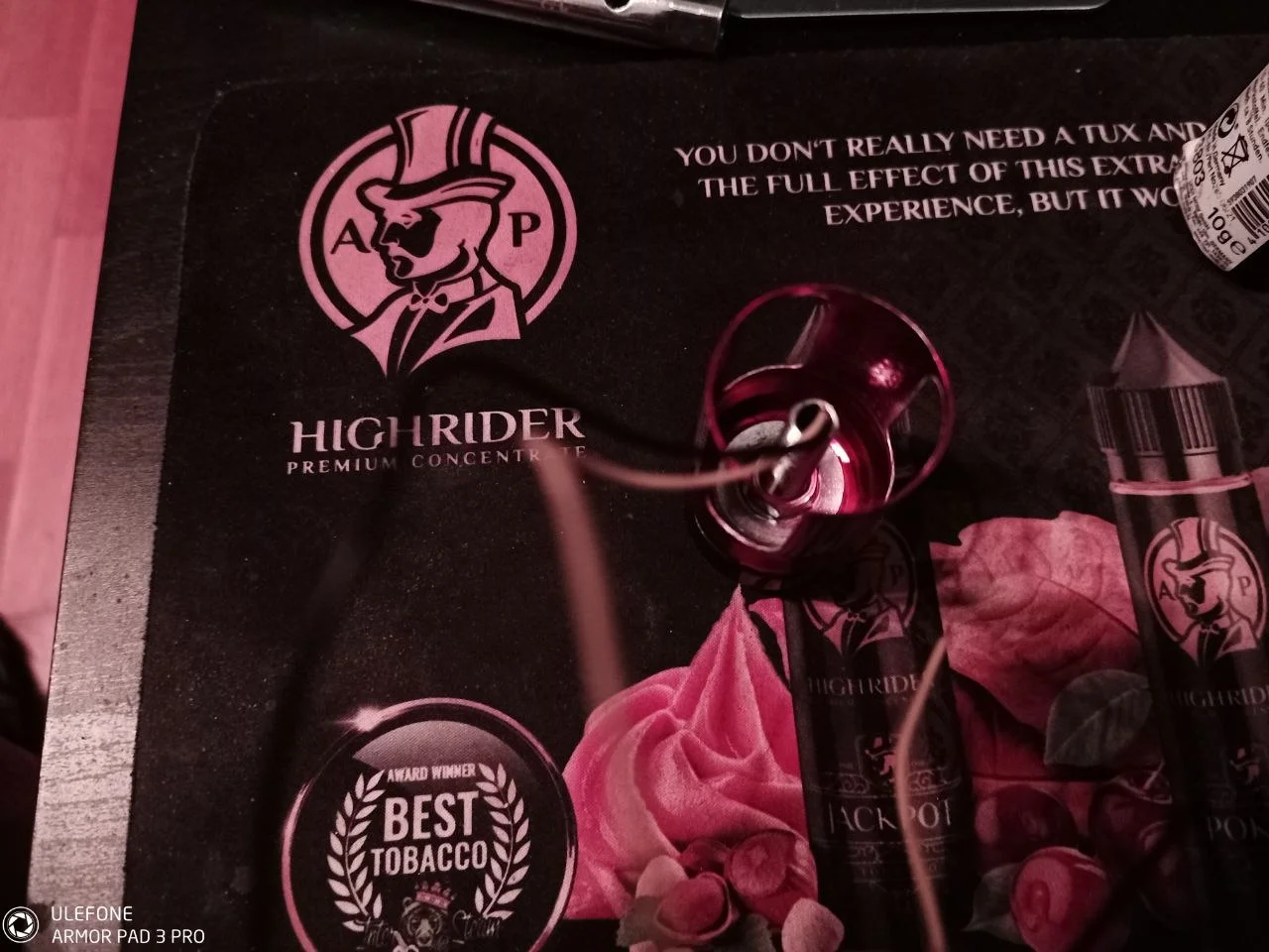

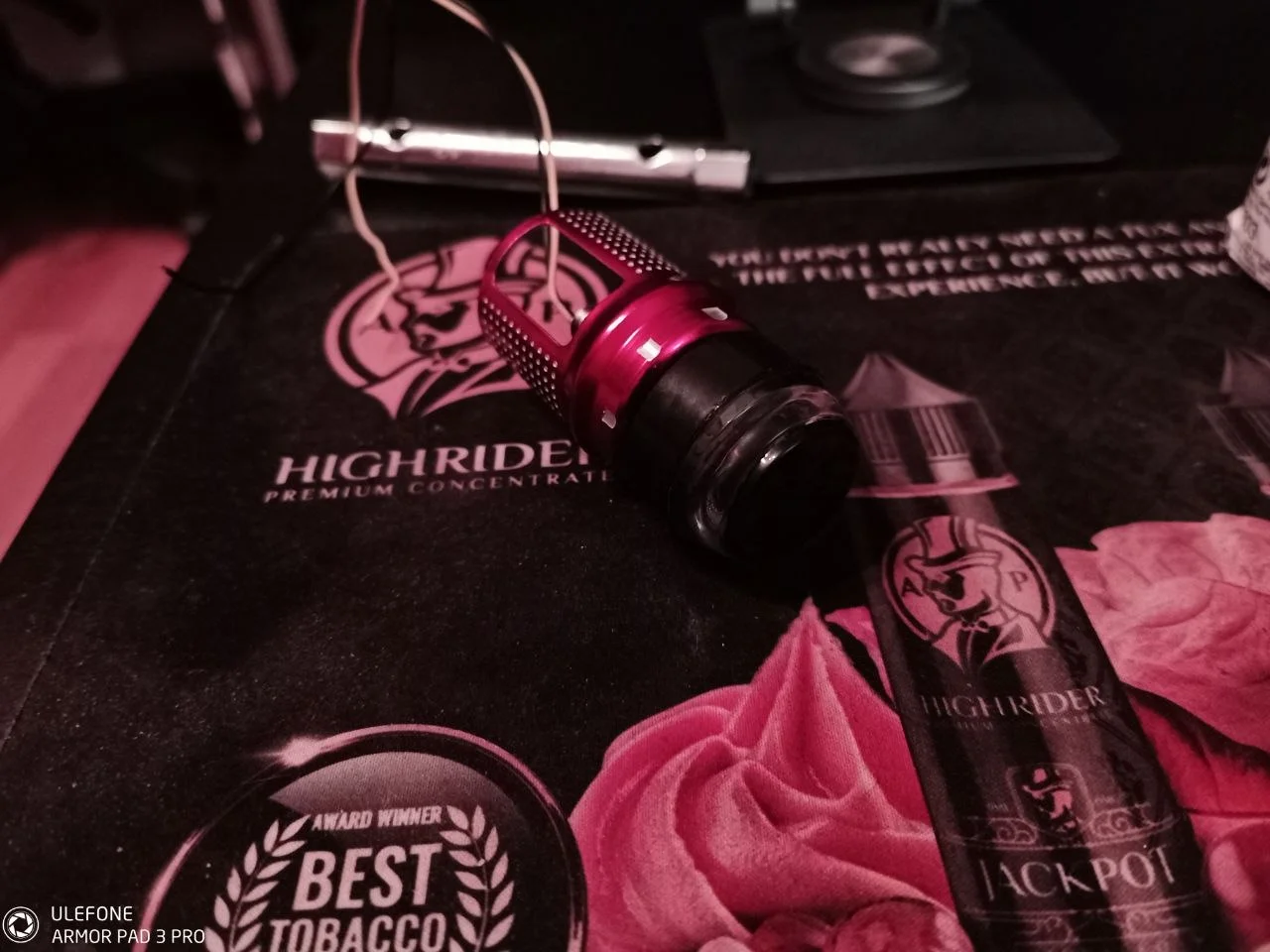

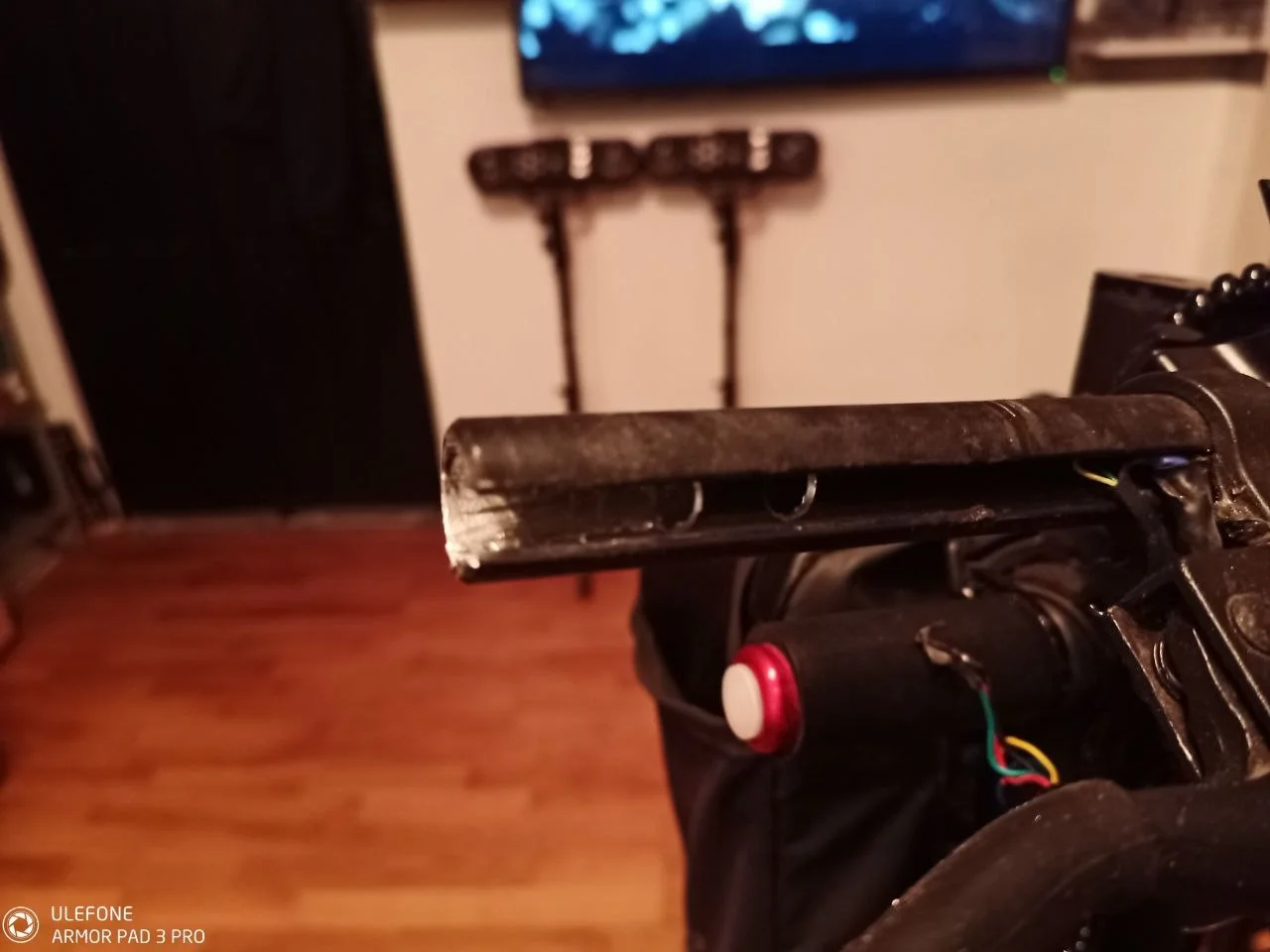

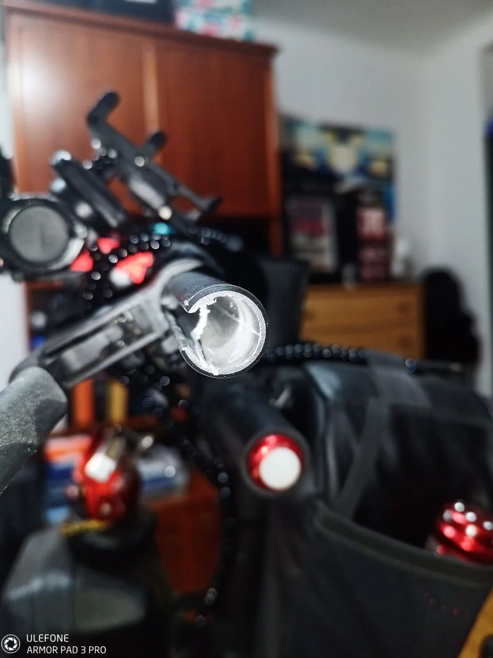

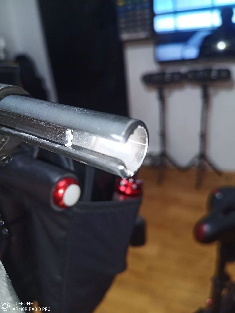

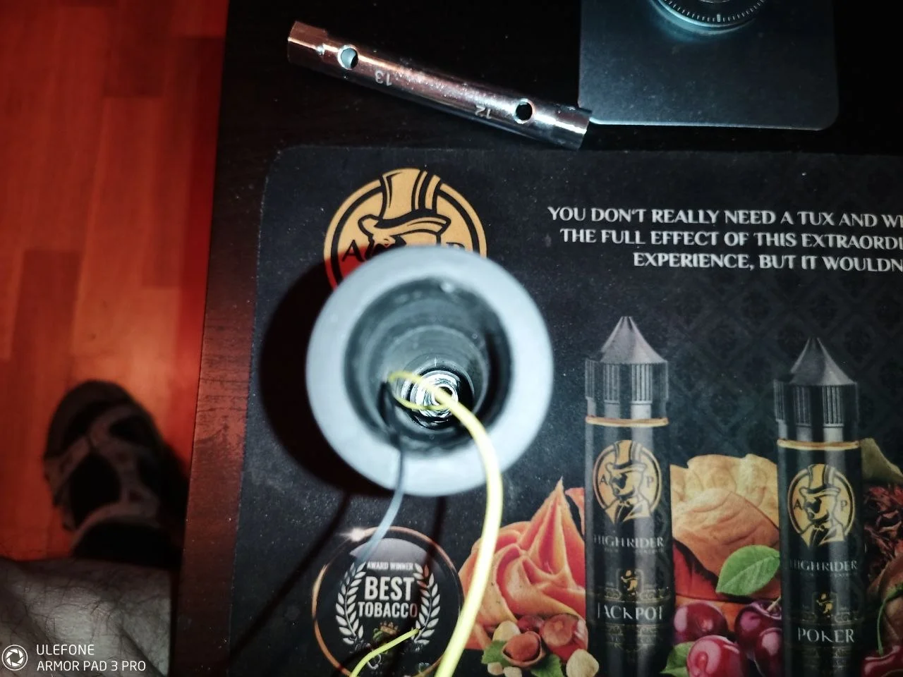

Seit 1. Mai 2026 sind ja bei uns in Österreich Blinker an den LENKERENDEN gesetzlich Plicht.
Eh, super das ich vorne und hinten coole Lauflichtblinker am Scooter habe - aber eben nicht an den Lenkerenden.
Also hab ich überlegt was ich machen kann.

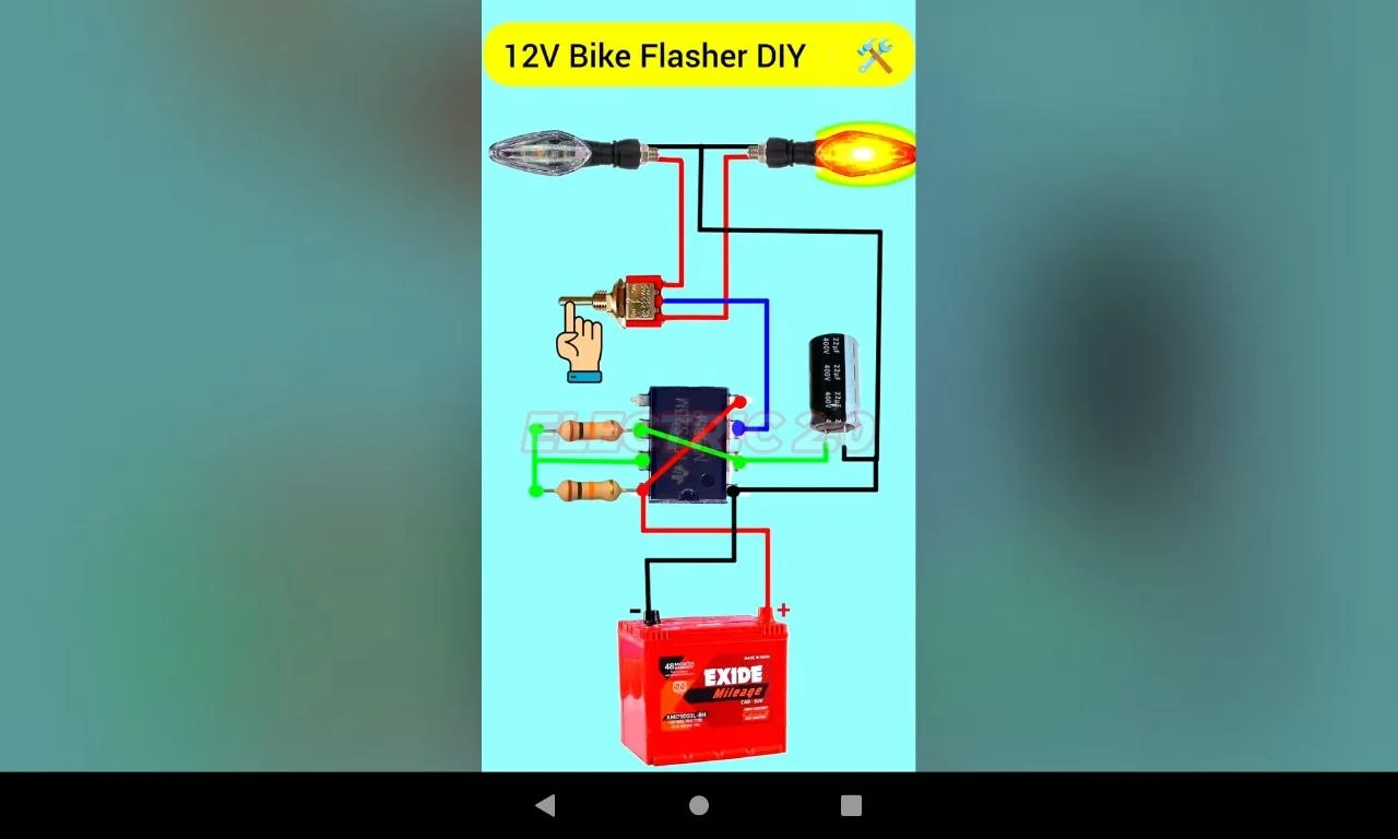

Blinkerrelais sind ja unverschämt teuer (und bei meiner Scooterkonfiguration benötige ich 2 Stück davon, zudem muss das bei mir mit 12V funktionieren und entweder unters Dashboard oder in den Lenker passen).

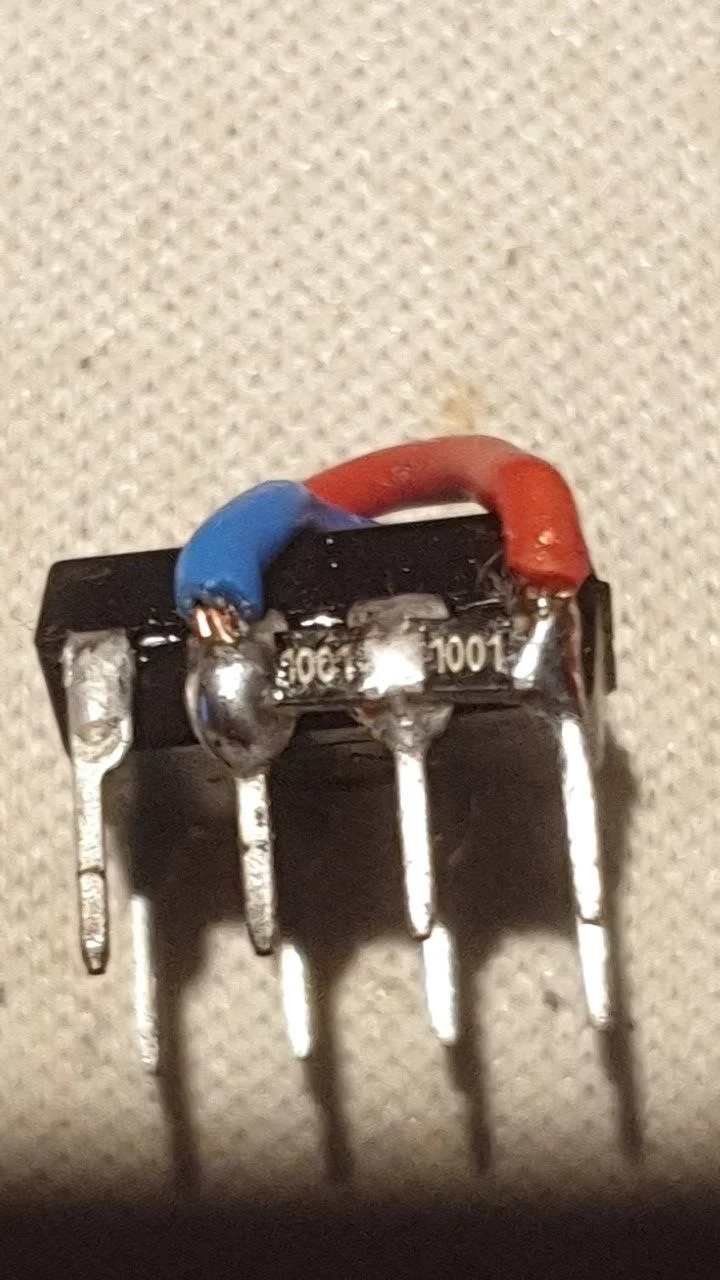

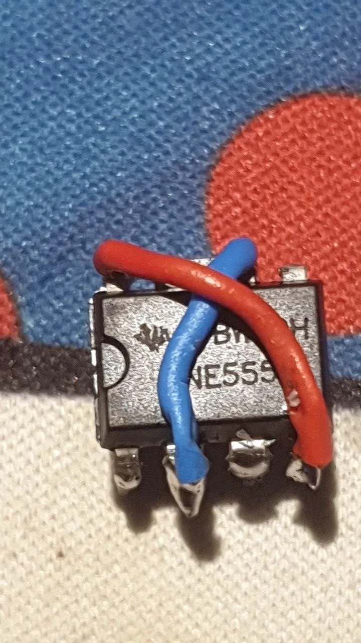

Zuerst wollte ich es mit BC547 NPN Transistoren umsetzen (aber die Schaltung funktioniert dann eben auch nur mit 12V).
Daher baue ich das ganze mit einem NE555 Timer IC (kann bei Bedarf auch mit 5V angesteuert werden).
Was wird benötigt?
1 x NE555 Timer IC
2 x SMD Widerstand 1Kiloohm
1 x Elko 25V 100 Mikrofarad (ein kleiner Wert ergibt eine schnellere Blinkfrequenz - ein größerer Wert ergibt eine langsamere Blinkfrequenz).
Und eben Blinker für die Lenkerenden (hab mich für 12V Motorradblinker von Aliexpress entschieden).
Diverses Drahtmaterial zum verkabeln und ein Blinkerschalter (Aliexpress).
Lötmaterial und diverses Kleinwerkzeug
Kosten für alles (ausgenommen Lötmaterial und Werkzeug) 10 - 15 Euro.
Hab momentan wenig Zeit und vorerst nur die Schaltung gebaut und getestet.
Wenn ich das am Scooter verbaut habe folgen weiter Bilder/Videos. ;)

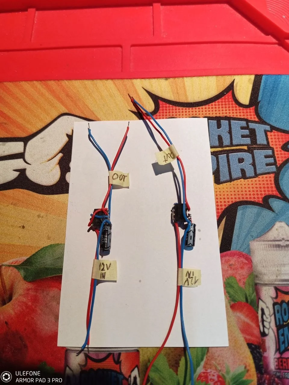

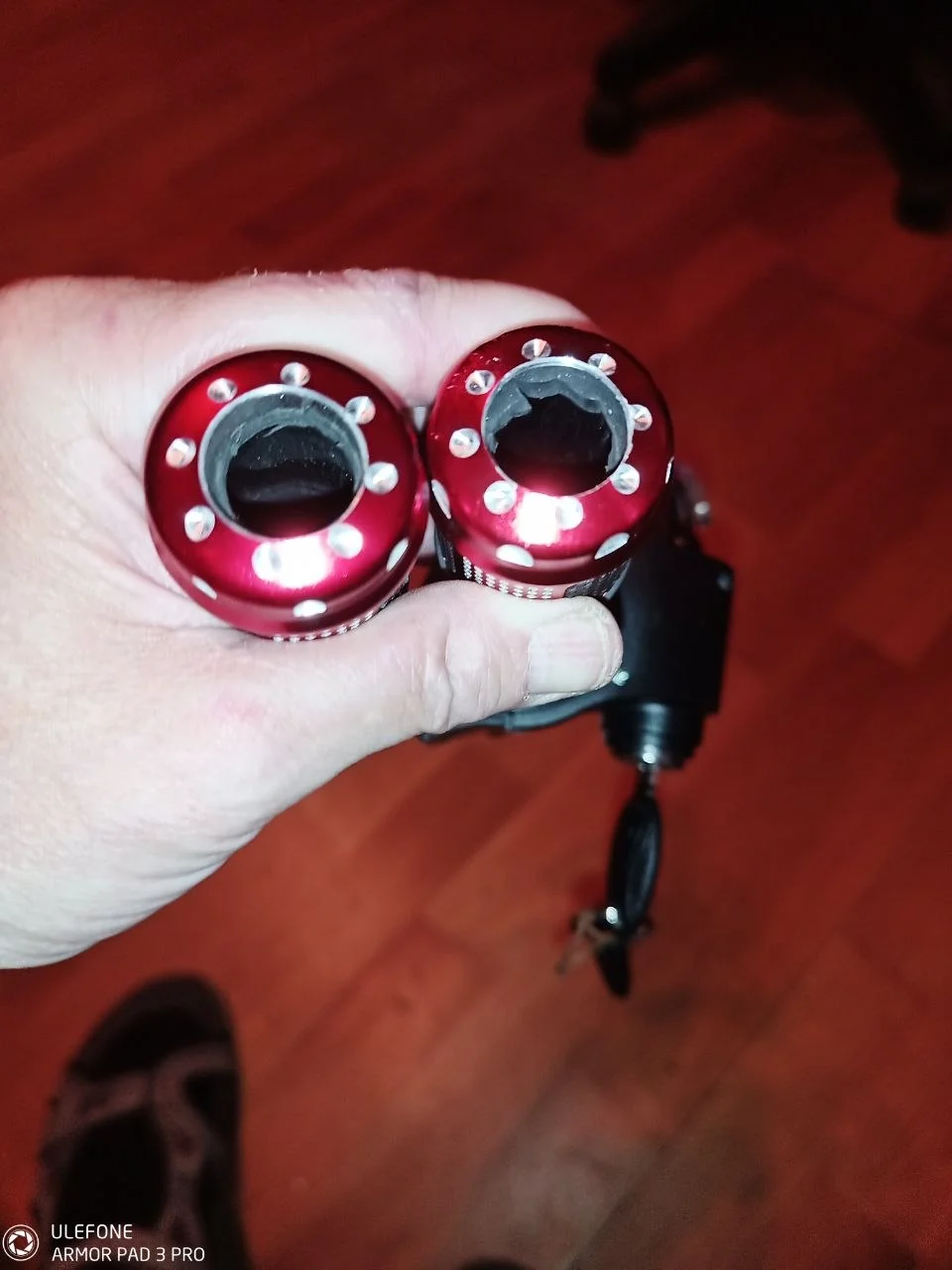

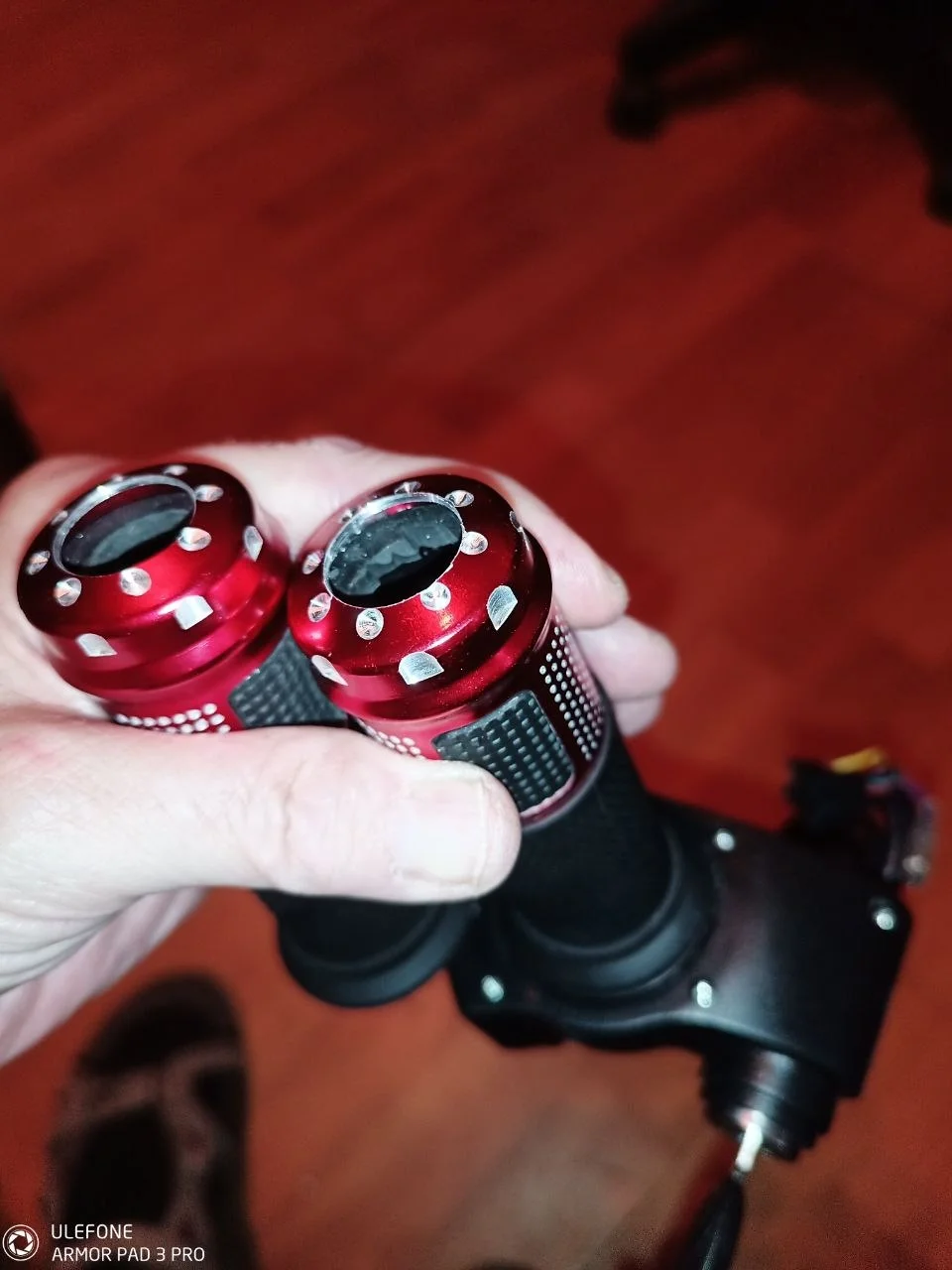

Der 2. Schaltkreis ist fertig und die Blinker laufen synchron.
Diese Blinkerschaltung ist für Spannungen von 3V bis 20V geeignet.
Hängt ganz davon ab welche Blinker man verbaut.
Am Wochenende wird dann der ganze Lenker am Scooter zerlegt und das ganze montiert.🤪
