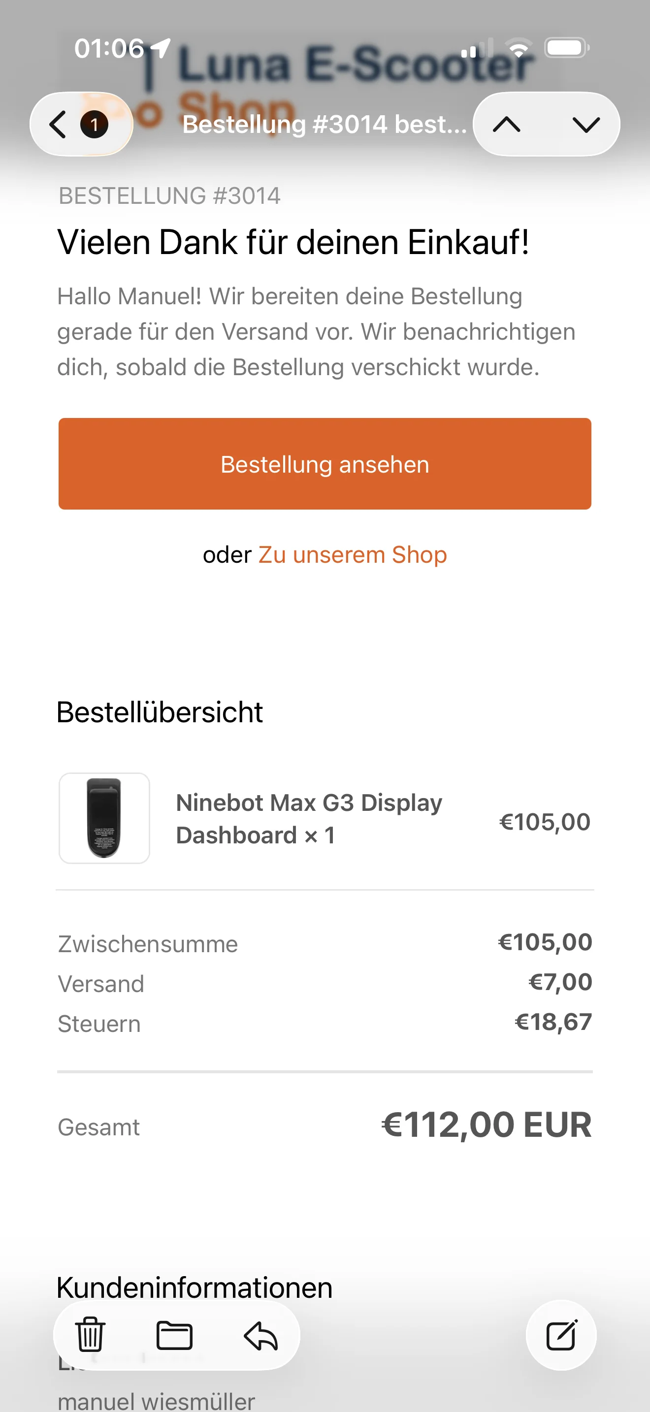

Also neues Dashboard bestellt, dauerte 2 Wochen.
Damit der Sohnemann fahren kann hab ich mein Dashboard in seinen Roller eingebaut.
Alles fein.
Heute kam das neue Dashboard und siehe da, Fehlermeldung Seriennummer passt nicht.

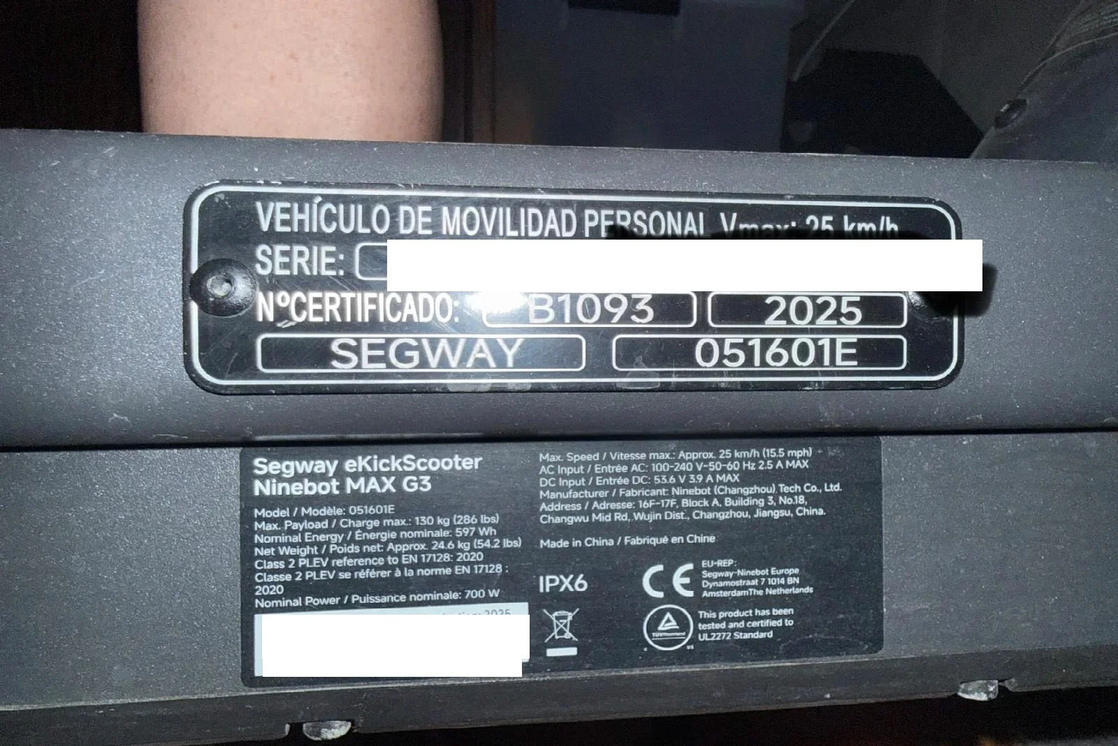

Servus,
Ja, ich hab nur das adashboard getauscht.
