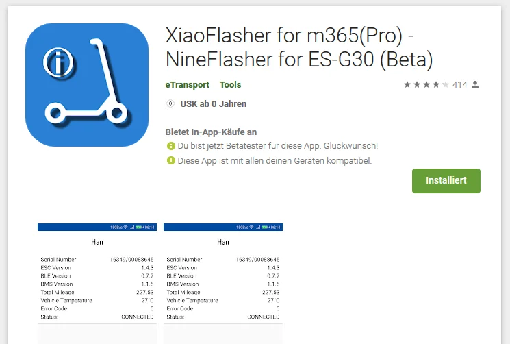

Downloaden und Flashen mit Xiaoflasher
Berichte bitte ob es dann alles so funktioniert, du kannst auch das Preset auswählen und dann an der Power drehen, das ist kein Problem😉
lg
Es ist die gleiche App. Und was soll eigentlich dieses besser immer... Es ist ein Tool welches über eine festgelegte Serial verbindung von Ninebot ein Bin-File überträgt. Da gibt es keine bessere oder schlechtere methode. 🤷‍♂️
