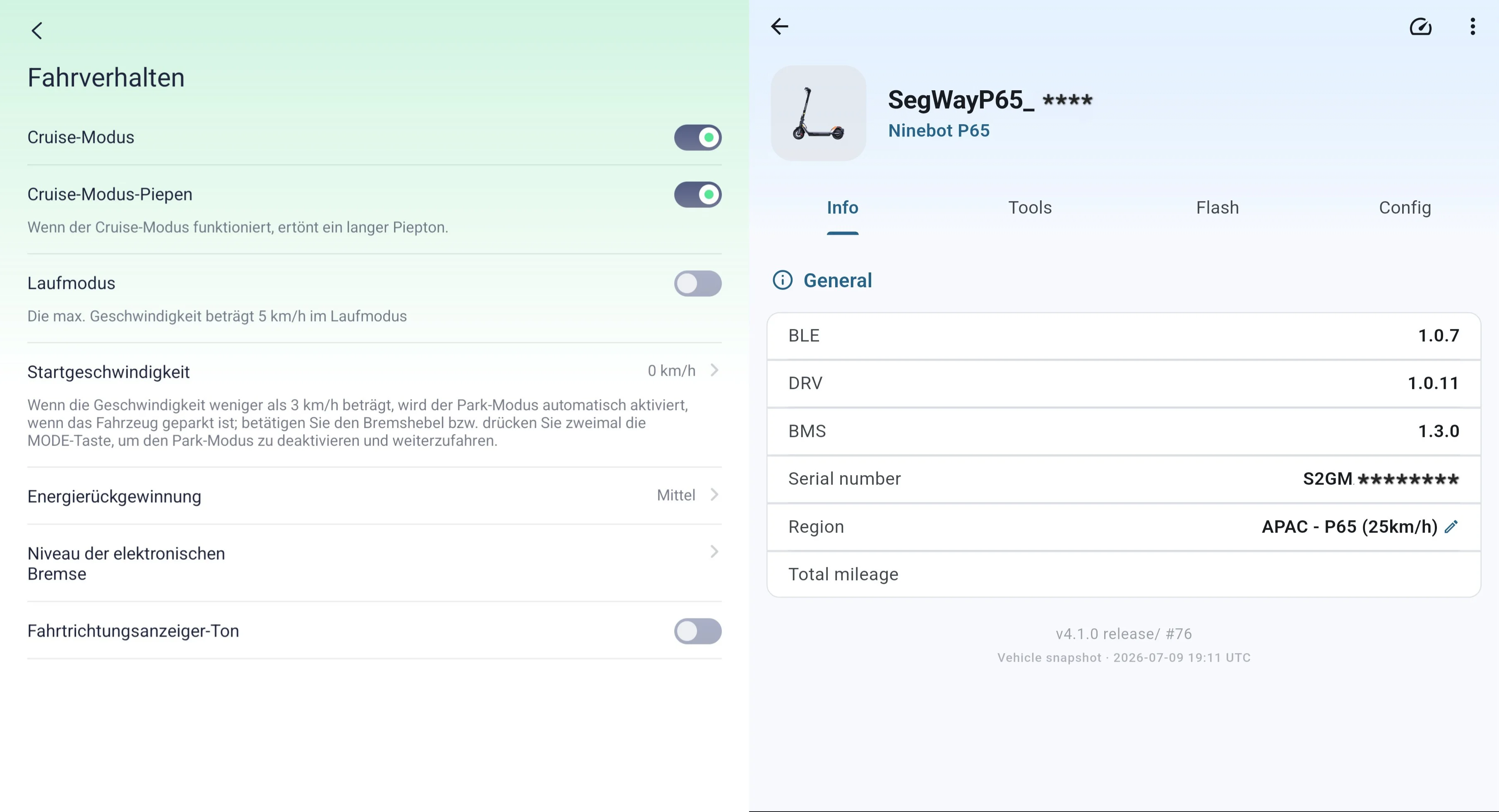

Mit dieser Dokumentation möchte ich euch unsere gemeinsam gewonnenen Erkenntnisse übersichtlich zusammenfassen und dauerhaft festhalten. Unser Ziel war es, anderen Nutzern eine verständliche und möglichst vollständige Übersicht über die einzelnen Regionskennungen und deren Auswirkungen auf Geschwindigkeit, Fahrmodi, Komfortfunktionen sowie die Möglichkeiten innerhalb der Segway Mobility App und der ScooterHacking Utility (SHU) zur Verfügung zu stellen.

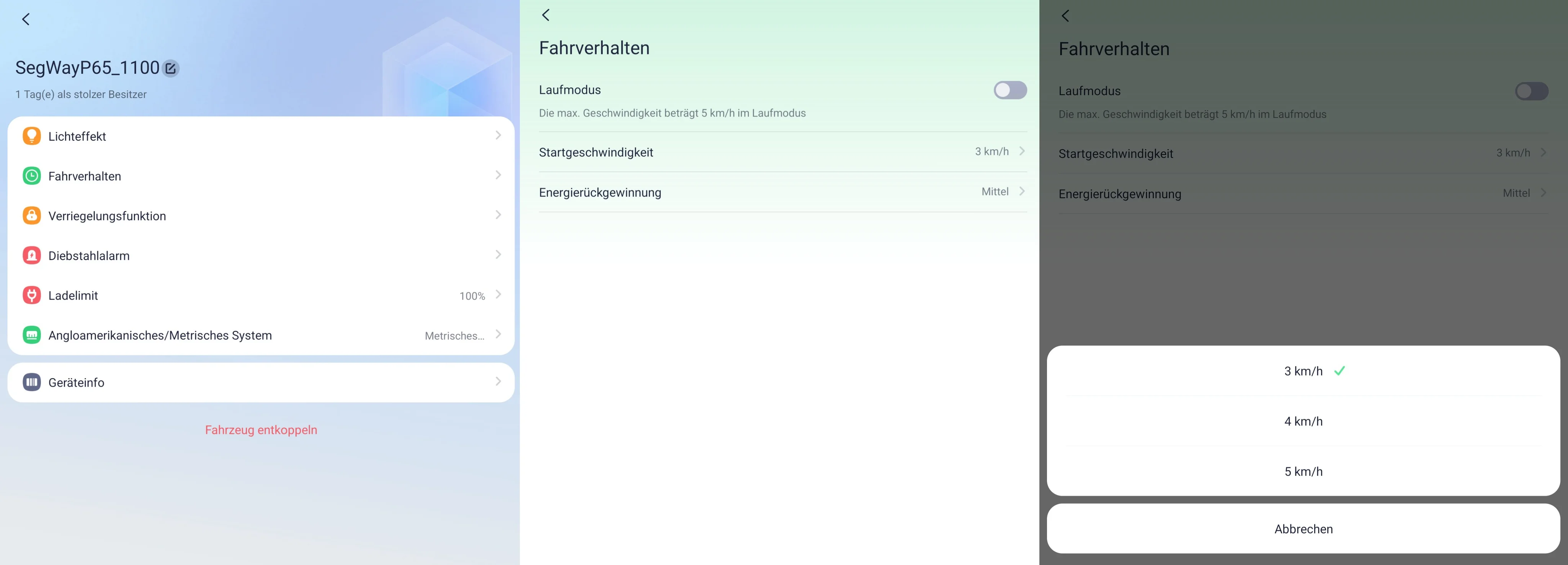

Die Kennung J entspricht der deutschen Standardkonfiguration des Segway P65D. Sie ist auf die in Deutschland geltenden Vorschriften abgestimmt und bietet den geringsten Funktionsumfang aller getesteten Regionen.
Die Höchstgeschwindigkeit im Sportmodus beträgt 22 km/h. Zero Start, Tempomat und Blinker stehen in dieser Konfiguration (leider) nicht zur Verfügung. Auch eine Anpassung der Geschwindigkeit über die Segway-App oder die ScooterHacking Utility ist nicht möglich.

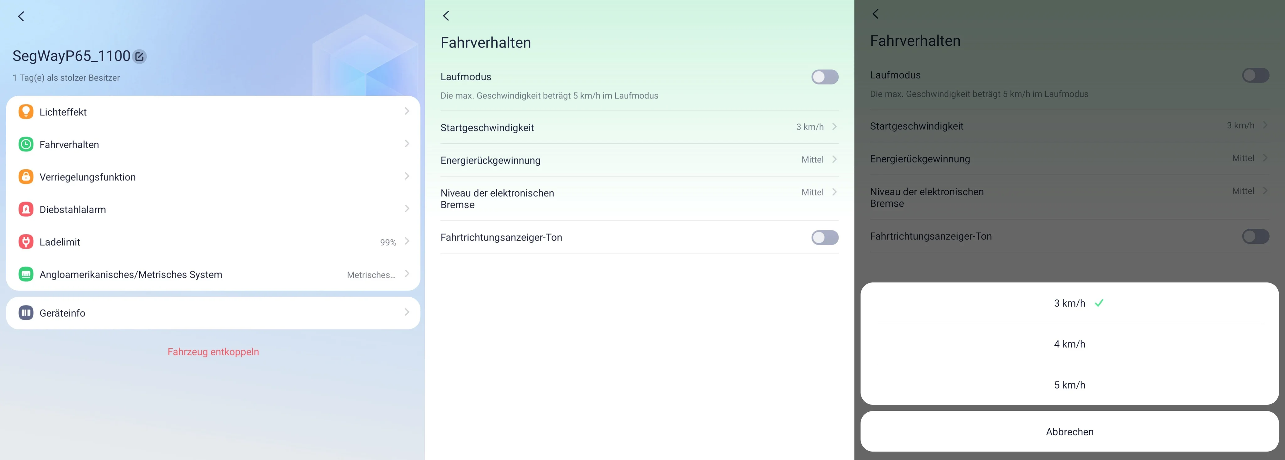

Die Kennung P entspricht der italienischen Regionseinstellung des Segway P65D. Im Vergleich zur deutschen Kennung J bleibt die Höchstgeschwindigkeit auf 20 km/h begrenzt.
Zero Start, Tempomat sowie eine Anpassung der Geschwindigkeit über die Segway-App oder die ScooterHacking Utility sind weiterhin nicht möglich. Die Blinker stehen hier zur Verfügung.

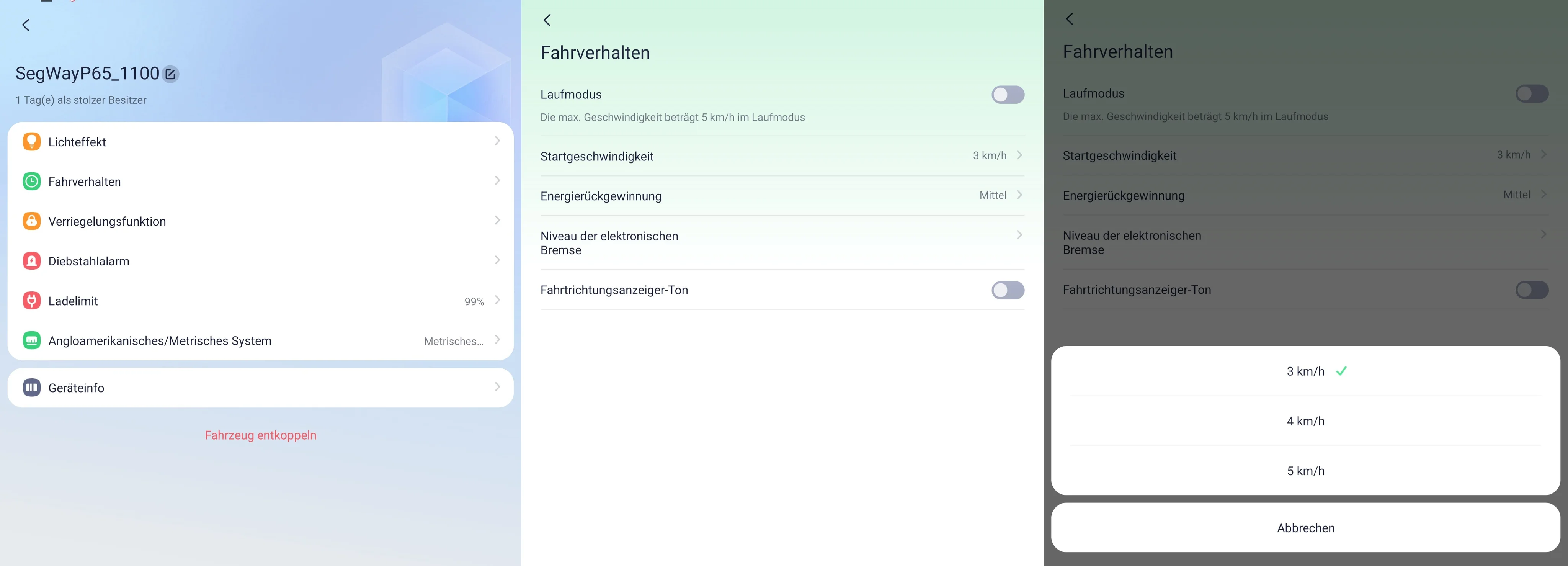

Die Kennung I entspricht der europäischen Regionseinstellung des Segway P65D. Im Vergleich zu den Kennungen J und P erhöht sich die Höchstgeschwindigkeit im Sportmodus auf 40 km/h.

Die Kennung M entspricht der APAC-Regionseinstellung (Asien-Pazifik) des Segway P65D. Im Vergleich zur europäischen Kennung I erhöht sich die Geschwindigkeit im Drive-Modus auf 25 km/h, während der Sportmodus weiterhin 40 km/h erreicht.
Zero Start, Tempomat und Blinker stehen hier zur Verfügung. Eine Anpassung der Geschwindigkeit über die Segway-App oder die ScooterHacking Utility ist jedoch weiterhin nicht möglich.

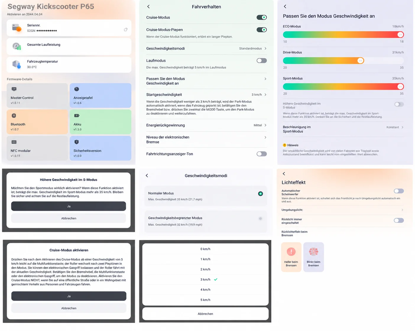

Die Kennung N entspricht der US-Region. Zero Start, Tempomat und Blinker stehen zur Verfügung. Der Race Mode (Sport+) kann aktiviert werden. Die Geschwindigkeiten lassen sich sowohl über die Segway Mobility App als auch über die ScooterHacking Utility (SHU) anpassen.
Geschwindigkeiten
FahrmodusGeschwindigkeit
Eco18 km/h
Drive35 km/h
Sport35 km/h
Sport+ (Race Mode)40 km/h
Funktionsumfang
FunktionSegway-AppSHU
Zero Start✅✅
Tempomat✅✅
Blinker✅✅
Geschwindigkeit einstellbar✅✅
Race Mode❌✅
Screenshots
Bemerkungen

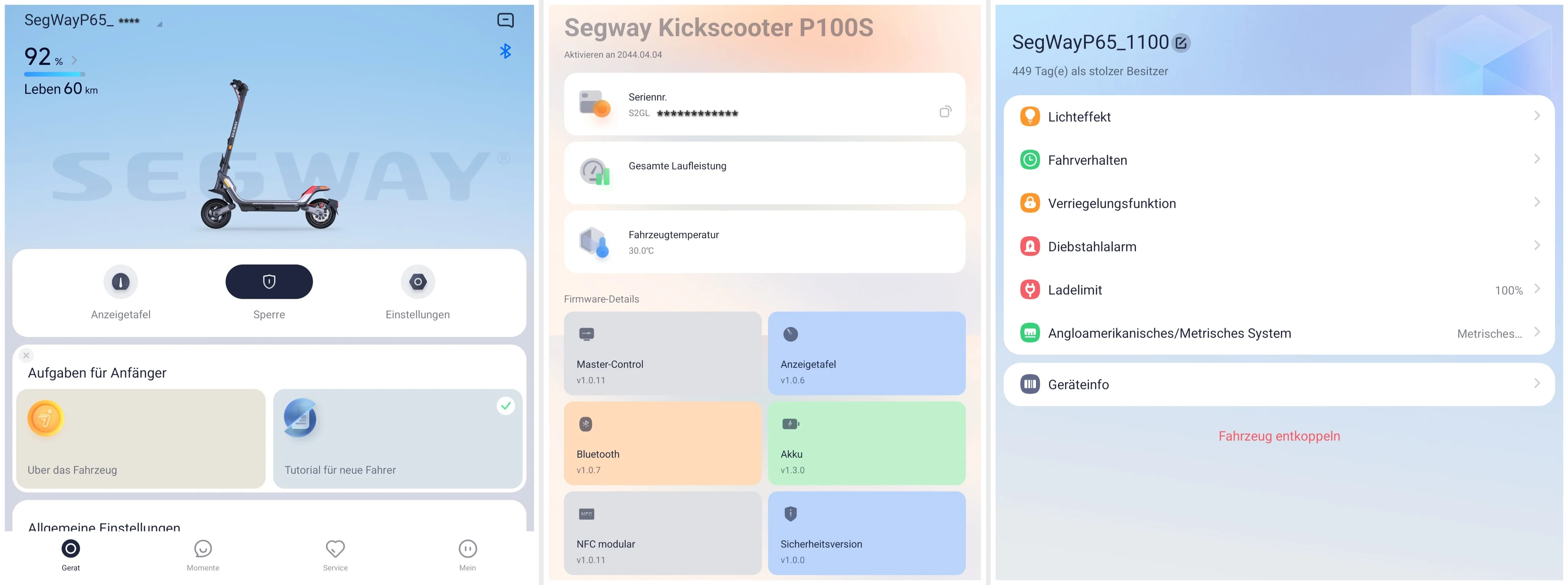

Die Kennung N bietet einen umfangreichen Funktionsumfang und erweitert die Konfigurationsmöglichkeiten deutlich. Während sich die Geschwindigkeiten der einzelnen Fahrmodi sowohl über die Segway Mobility App als auch über die ScooterHacking Utility (SHU) anpassen lassen, kann der Race Mode ausschließlich über die ScooterHacking Utility (SHU) aktiviert werden. Die Fahrzeugerkennung bleibt weiterhin P65.

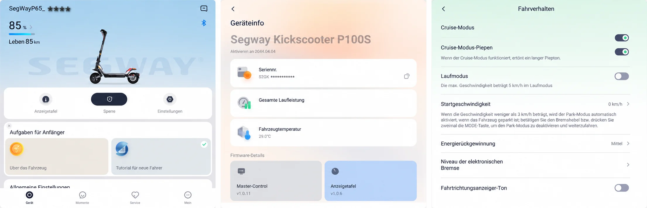

Die Kennung L wird in der Segway Mobility App als P100S erkannt. Zero Start, Tempomat und Blinker stehen hier zur Verfügung. Der Race Mode (Sport+) kann aktiviert werden und ermöglicht eine Höchstgeschwindigkeit von bis zu 48 km/h.

Die Region wird in der ScooterHacking Utility (SHU) nicht eindeutig zugeordnet. Eine Anpassung der Geschwindigkeiten ist weder in der Segway Mobility App noch in der ScooterHacking Utility (SHU) möglich. Ob der Race Mode bei der Kennung L tatsächlich über die ScooterHacking Utility (SHU) aktivierbar ist, kann ich derzeit nicht mit Sicherheit bestätigen. Diesen Bereich habe ich während der Testreihe leider nicht mit der gleichen Aufmerksamkeit dokumentiert wie die übrigen Funktionen. Sollten sich hierzu noch Erkenntnisse ergeben, werde ich diesen Bericht selbstverständlich entsprechend ergänzen oder korrigieren.

Die Kennung K wird als P100S erkannt. Zero Start, Tempomat und Blinker stehen zur Verfügung. Die Geschwindigkeiten lassen sich ausschließlich über die ScooterHacking Utility (SHU) anpassen. Auch der Race Mode kann nur dort aktiviert werden.

Mit der Kennung K steht in der ScooterHacking Utility (SHU) der vollständige Funktionsumfang zur Verfügung. Sämtliche gewünschte Funktionen können genutzt werden. Dadurch bietet diese Kennung aus unserer Sicht den umfangreichsten und flexibelsten Funktionsumfang aller getesteten Regionskennungen.
