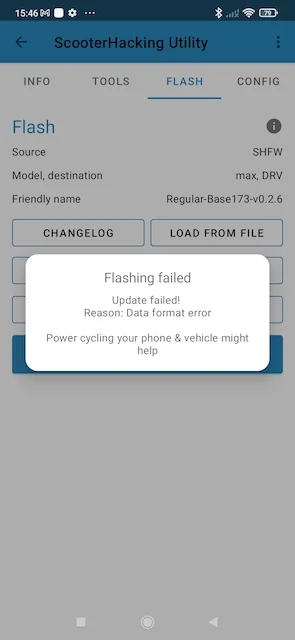

Hallo Leute, könnte mir bitte jemand beim Flashen meines G30D II MAX behilflich sein?
Ich bin hier nach Anleitung vorgegangen, aber komme leider nicht weiter.
Mein Ninebot scheint flashbar zu sein, da DRV 1.7.0

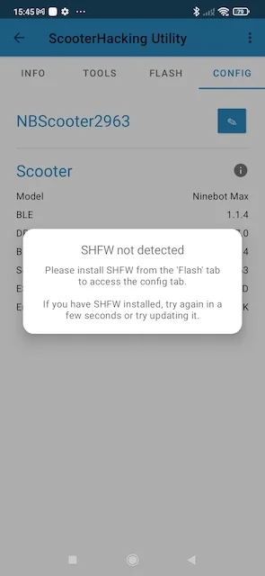

Aber nach dem Klick in SHU auf config, werden mir ganz merkwürdige Daten angezeigt, jedenfalls keine UpdatedBaseTest-v0.2.0 wie in der Anleitung beschrieben:

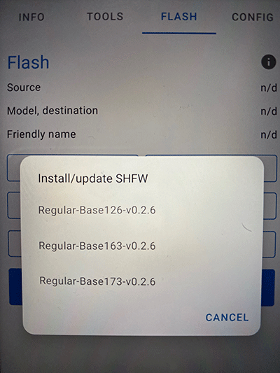

Wenn ich dann zB. die Regular-Base173 auswähle, dann beginnt er zu flashen, aber nach einer Sekunde erhalte ich folgende Fehlermeldung:
"Flashing failed. Update failed! Reason: Data format error. Power cycling your phone & vehicle might help"
Was mache ich falsch?

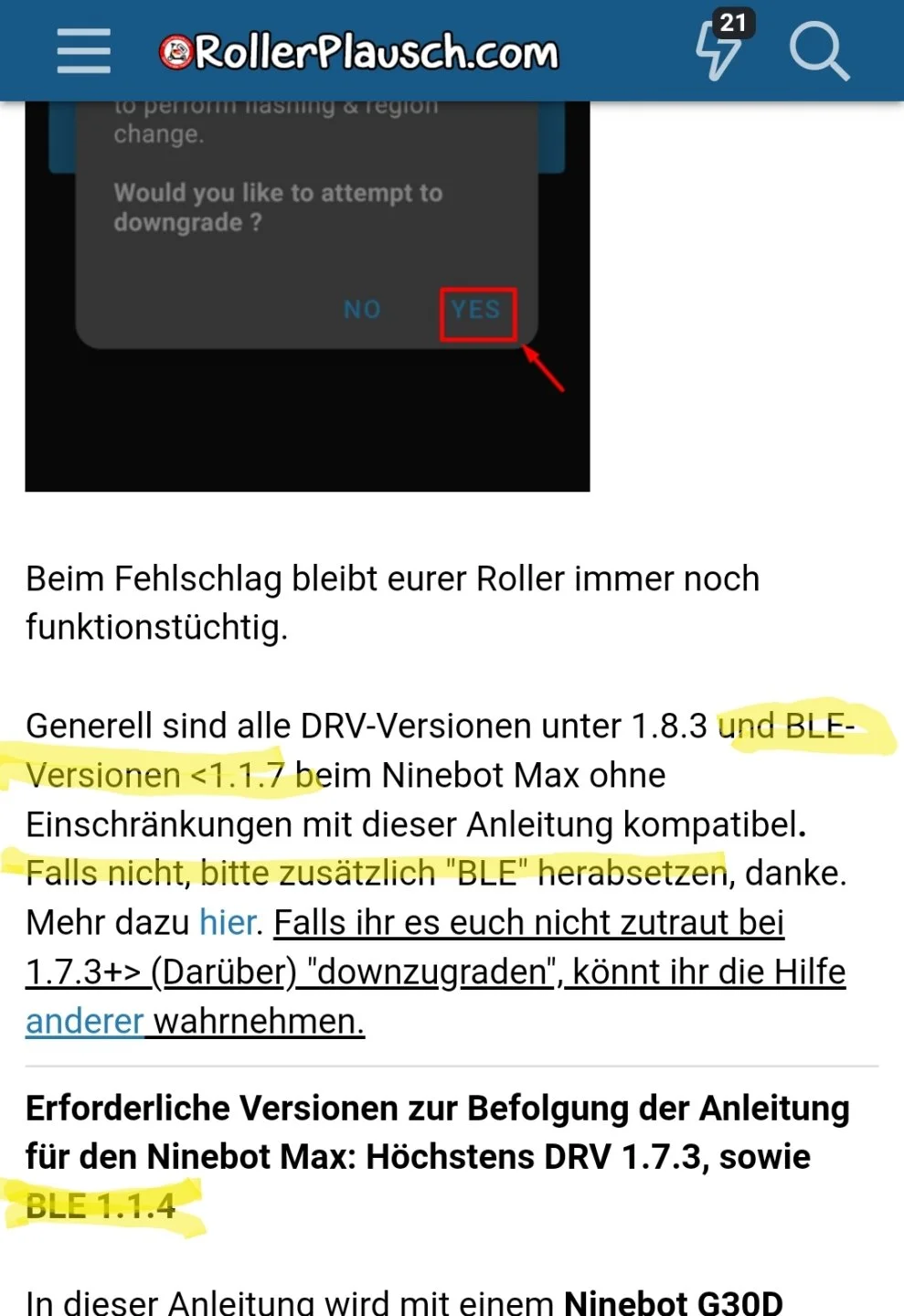

Der Fehler ist, daß du eben NICHT nach Anleitung vorgegangen bist- man muss die schon genau lesen und genau befolgen. Ich war mal so nett und habe es dir markiert:

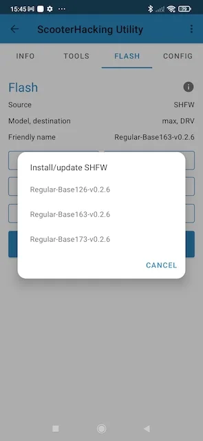

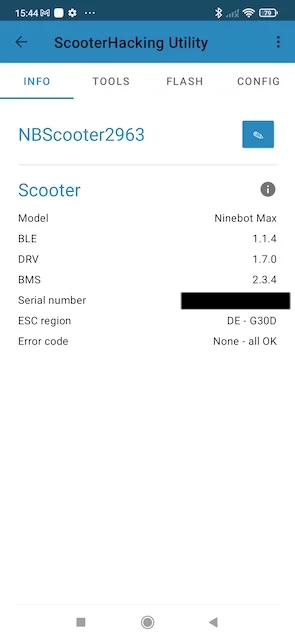

Ok danke, aber das war nicht das Problem: Ich habe der/die/das BLE laut Anleitung auf 1.1.4 geflasht, aber es wird mir immer noch keine UpdatedBaseTest-v0.2.0 angeboten, sondern wieder nur diese hier:
BTW: Meine UUID fängt mit FF an und ich nutze ein REDMI9 mit Android 10 zum flashen.
Es ging ja nicht um die Versionen, sondern die Fehlermeldung beim Installieren, das sollte sich mit der korrekten BLE erledigt haben.
Wie du der Anleitung entnehmen kannst, hat sich nur der Name von updated in regular geändert, die drv ist immer noch die gleiche, namlich die 1.6.3. Dazugekommen ist die 1.7.3.

V0.2.0 ist die erste Version der shfw, v0.2.6 ist die aktuelle, das du keine 2.0 dort stehen hast ist auch normal und diese wirst du auch nicht finden. Ble auf 1.1.4 downgraden und eine shfw auswählen
Fehlermeldung nach wie vor, also an der BLE scheint es leider nicht zu liegen:
und egal, was ich dann hier auswähle (ich habe alle drei Versionen probiert, es erscheint immer das hier

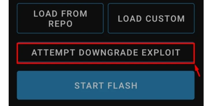

Und den Exploit haste vorher auch ausgeführt? Anhang anzeigen 45474
Danke das wars Olli, nachdem ich diesen Flash ausgeführt habe, ging auch das Flashen der SHFW. Aber leider bin ich nicht allein darauf gekommen, denn in der Anleitung zu diesem Punkt steht eindeutig: "Falls beim G30/D eine restriktive DRV 1.7.3 installiert ist geschieht das über die aktuellste SHU-App (v 2.1) in zwei einfachen Schritten:"
Ich hatte aber die 1.7.0. vorinstalliert, von daher habe ich diesen Punkt dann als unzutreffend erachtet.
Danke für deine berechtigte, konstruktive Kritik. Habe ich bereits auf DRV1.7.x geändert. Vollkommen korrekt, denn die DRV1.7.0 ist natürlich auch bereits restriktiv.
